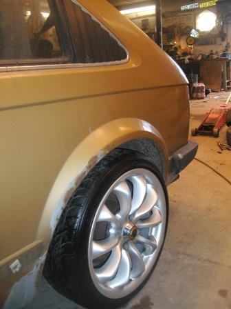

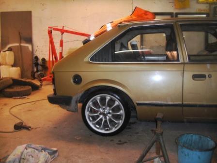

felgen sind trexx 7/16 mit 195/40. zum fahrwerk wir haben jetzt mal hinten 40ger federn drinne, um mal zu gucken wie es alles passt aber der wagen soll aber schon schön tief sein.drinne kommt alles raus erst mal bekommt er wohl gte sitze und tacho und wenn das geld stimmt käfig und schalen. aber alles nach und nach.

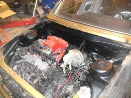

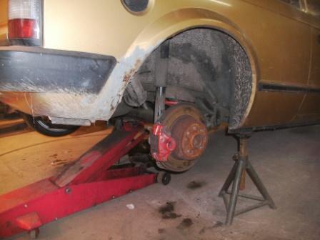

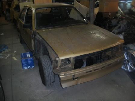

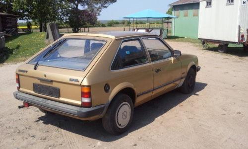

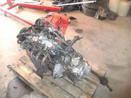

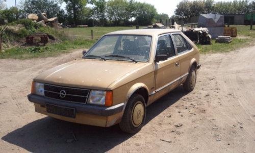

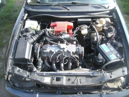

hallo möchte euch mal mein kadett d vor stellen. es war ein 1,3er luxus mit sehr wenig rost. werde ihn jetzt zum straßenrenner umbauen leichtbau und mit c20ne motor mit lexmaul ram und fächer die teile stammen alle aus eine astra f gsi den ein freund zum schlachten da hatte. die HA mit scheibenbremse aus dem astra ist schon verbaut. nuh erst mal ein paar bilder.
der motor
jetzt ein wenig zerlegt
so der motor ist endlich raus aus dem astra
und nuh mal wieder auf dem boden mit den zukünftigen rädern
