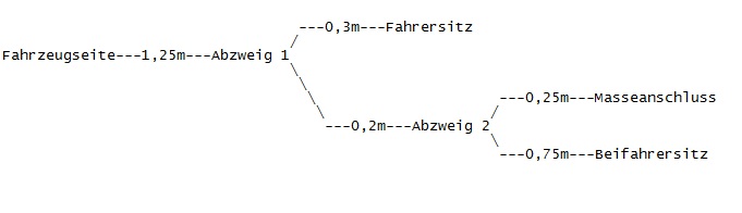

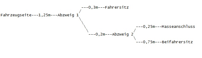

    für alle die einen Kablsatz für die Sitzheizung suchen, aber nicht unendlich viel Geld ausgeben wollen.
    Hab vom Originalkabelsatz mir die Längen besorgt und Infos gesucht zu den Steckern. Ist zwar noch nicht 100%ig vollständig, aber ein guter Anfang.
    Wenn jemand noh weitere Infos hat zu den Steckern und wo man die gut herbekommt bitte posten.
    Wenn man nicht die Pack-Con Stecker bekommt kann man auch die Stecker an Kabelsatz und Heizmatten gegen neuere Steckertypen tauschen mit passenden Gehäusen.
    Hauptsächlich fehlt die Info wo man die Stecker für den Verteiler herbekommt bzw. wie diese genau bezeichnet werden. Zur Not sollte man aus nem Schlachtfahrzeug die Stecker an der Verteilung rausnehmen und für den Kabelsatz verwenden können.
    Sitzheizungsseite Stecker: Pack-Con I; Gehäuse nicht bekannt; Aufschrift PED
    Fahrzeugseite Stecker: unbekannt; Aufschrift PED (einer ist rot, der andere grün)
    Masseanschluss: Ringkabelschuh M4? mit Fächersheibe
    Länge Leitung braun 1: ca. 0,75m Masseansluss---Abzweig 2---Abzweig 1---Fahrersitz
    Länge Leitung braun 2: ca. 1,0m Masseansluss---Abzweig 2---Beifahrersitz
    Länge Leitung schwarz-gelb: ca. 2,2m Fahrzeugseite(rot)---Abzweig 1---Abzweig 2---Beifahrersitz
    Länge Leitung schwarz-rot: ca. 1,55m Fahrzeugseite(grün)---Abzweig 1---Fahrersitz
    Zum besseren Verständnis, hab ich eine Skizze angehängt wie das dann aussehen sollte.
    Hoffe das hilft irgendjemand ;)
