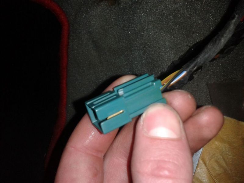

Also wegen der MKL hab ich gestern erst n Fred aufgemacht.
Hier der Link dazu:
Stecker X14 4 Polig
vllt hilfts was -
Männers, sorry für die Belästigung
Hab jez den Kabelbaum vom Tacho aus verfolgt.
Das Gegenstück hat sich unterm Teppich versteckt.
Keine Ahnung wers da hin gelegt hat, ich wars jedenfalls nicht.
Vielen Dank für die schnelle Hilfe. Jez leuchtet alles so wies leuchten soll -
Mittig über dem Handschufach???
Handschufach hab ich gerade draußen und bin gerade dabei d Tacho rauszubauen dass ich des Kabel der MKL nachverfolgen kann. Die Abdeckung die mit den 4 Plastikmuttern im Fußraum Beifahrerseite befestigt is hab ich au draußen. Find nix des zu dem stecker gehören könnte.
Aber wenns beim Handschufach sein soll dann begebe ich mich nochmal auf Tauchstation.
Des Gegenstück wird ja wahrscheinlich auch n grüner Stecker sein?Mein Kadett ist kein Umbau. Ist ein originaler GSI. Den runden Stecker X5 bei der Batterie hab ich natürlich auch.
Seitdem ich den Kadett besitze (seit 4 Jahren) wurde der Kabelbaum noch nie angelangt. Ich habe ihn mit nachweißbaren 62000km von einer 72 jährigen Rentnerin gekauft. Denke also vor meiner Zeit wurde am Kabelbaum auch nix gepfuscht.P.S. der Stecker befindet sich direkt am STG
Hallo Forum,
Ich habe die Suche bereits mehrere Stunden bemüht. Leider hab ich bis jez nur rausgefunden für was der Stecker X14 ist, jedoch nicht wo er angeschlossen wird. Bei meinem Kadett C20NE Bj. 90 leuchtet die MKL nicht. Weder wenn die Zündung an ist, noch wenn ich sämtliche überlebenswichtige Stecker im Motorraum abstecke. Das hat mich bis jez überhaupt nicht gestört weil alles funktioniert und der Motor sauber läuft. Als ich das Forum hier ein wenig durchstöbert habe bin ich wieder auf die Problematik gestoßen. Jez bin ich soweit dass ich Rat brauche.
Wenn ich den Pfad 214 laut Stromlaufplan im Selbsthilfebuch richtig interpretiert habe, müsste ja auf dem Braun Blauen Kabel Zündungsplus anliegen. Oder irre ich mich da? Aber das ist erstmal zweitrangig.
Wichtig ist, wo wird dieser
Stecker angeschlossen???
Oder muss der frei am STG rum baumeln???
Ich habe jez auf einigen Seiten gelesen, dass ohne die MKL der Motor überhaupt nicht laufen dürfte. Aber bei mir funktioniert ja alles einwandfrei. Ach ja und die Birne is neu -
