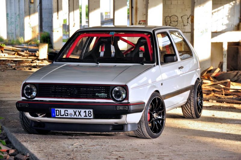

Zur Zeit sind d Sigge und ich am HA Bremsenumbau zu Gange!
Haupstächlich der Optik wegen, da die hintere 226x10mm im gegensatz zu vorne einfach lustig aussieht, aber auch um die Bremsleistung n bisl zu verbessern!
Zum Einsatz kommen nun folgende Teile:
- HA Scheibe vom Golf 5 R32, mit den Maßen: 310x22
- HA Sättel vom 987 Boxster als Hauptsättel
- HA Sättel vom 4er Golf Jubi als Handbremssattel
Anfangs waren die Handbremssattel vom R8 in der Näheren auswahl, was mir auch gut gefallen hätt, aber der Preis von 800€ pro Sattel sprachen dann gegen ihn!
Adapter für die Sättel machen wir selbst! Kopf davon is d Sigge, der die Technischen Zeichnungen dafür gemacht hat, und sie auch fräsen wird!
