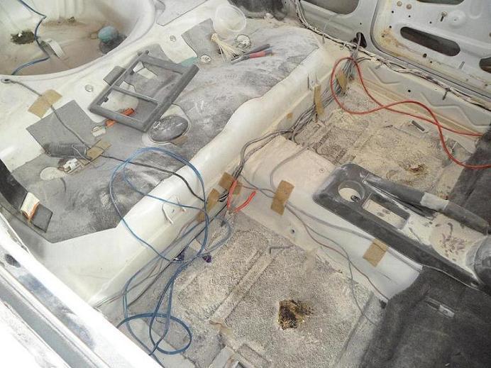

Hallo zusammen ![]()
Ich möchte hier das Projekt von mir und meiner Frau vorstellen. Wir heißen Sven (20) und Anika (21)
Gemeinsam bauen wir einen Daewoo Nexia auf und um.

- Schürzen demontiert

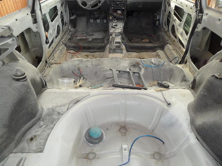

- Innenraum auseinander gebaut ( aus 5 Sitzer -> mach 2 Sitzer)

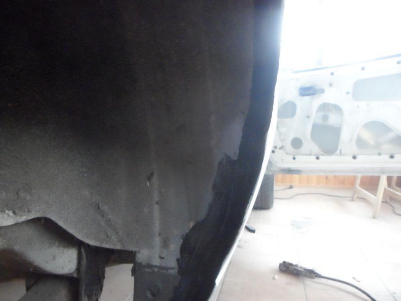

- Radlauf hinten links geschweißt
- komplette Rost Entfernung ( jedoch kam immer mehr zum Vorschein - vor allem unter allen Scheibengummies)
- Heckklappe gecleant und Spoiler entfernt
- Zierleisten entfernt und zugemacht (einmal rund ums Auto)
- Kotflügelblinker dichtgeschweißt
- 14 Zoll Felgen (sind aber nur 13 Zoll eingetragen naja xD .... runter und neue 215/40 R16 drauf !
- Radläufe hinten - Kante umgelegt und mit Karosseriedichtmasse und Unterbodenschutz versiegelt
- Heckscheibenwischer entfernt
- alle Embleme entfernt
- Im Innenraum Kabel für Boxen etc. neu verlegt
- Radio verbaut
- und noch mehr folgt

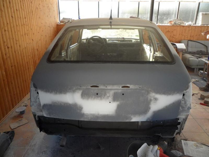

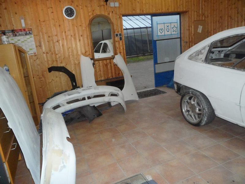

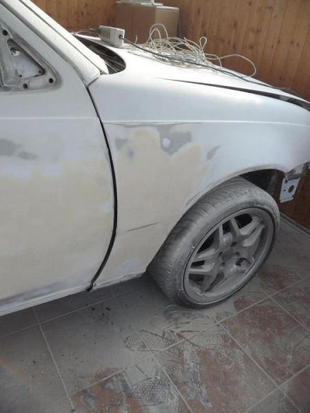

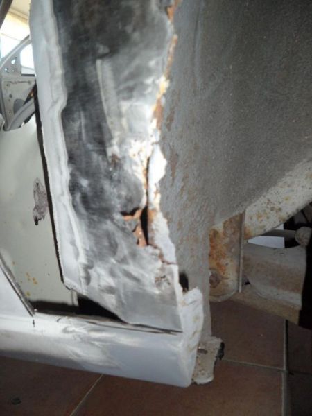

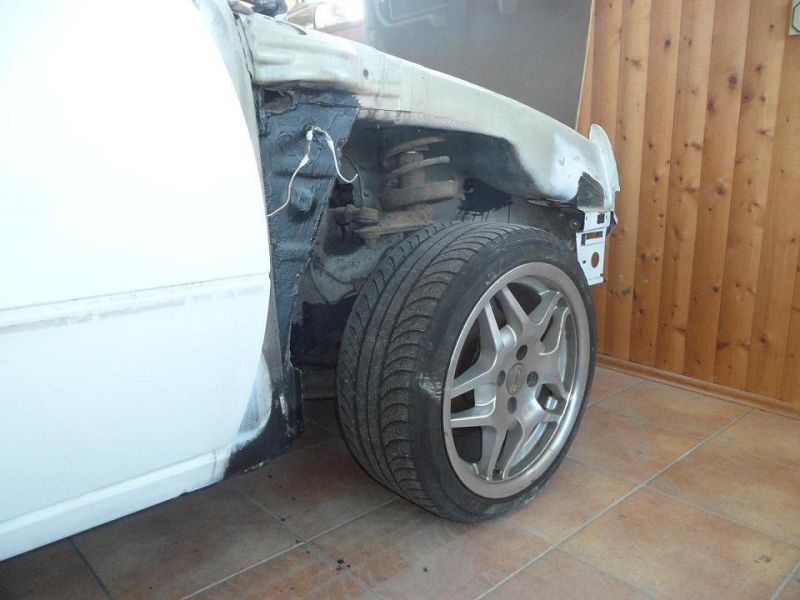

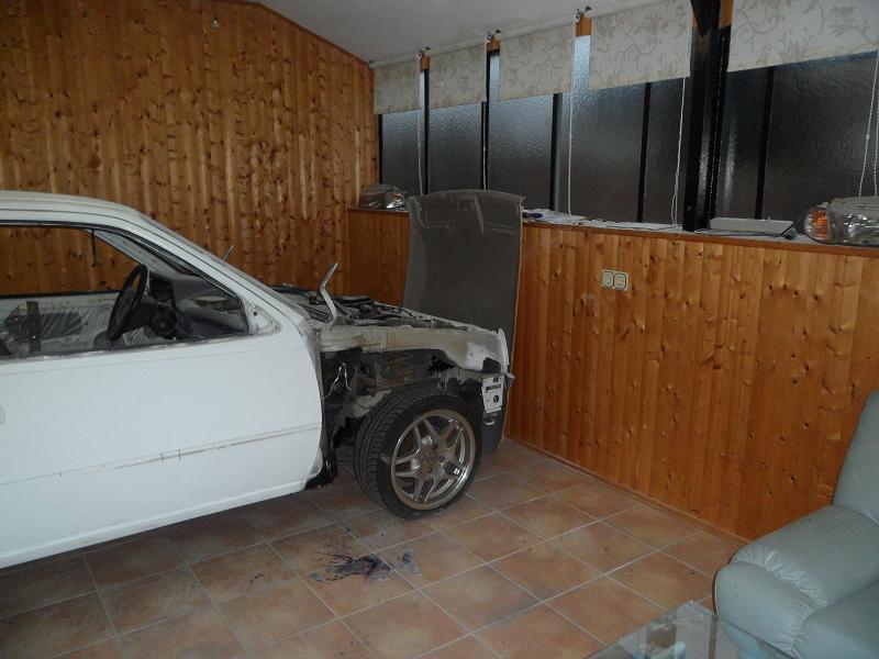

hier die bilder von anfang bis dato
