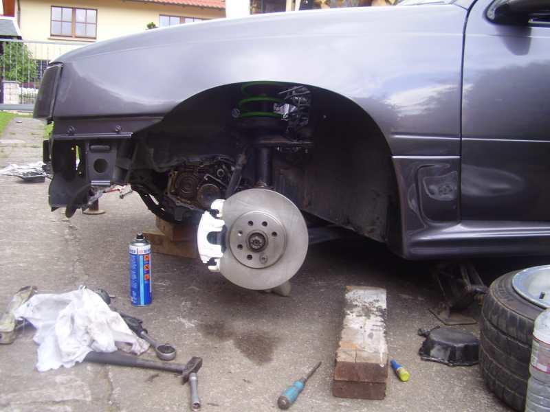

Also die bremse hat schon sinn . Die 16v bremse taugt ja mal gar nix wenn man öffters schnell bremsen muss ist die nach paar wochen im "arsch" sprich scheiben reisssen und sind blau . Das hoffe ich hiermit zu beheben .
Ausserdem sieht das optisch voller aus in der felge und die bremse hat en super kurs (dank an Cyrusmh) un da ich sowieso neu machen wollte warum dann nich gleich ein wenig grösser, entsprechend der gesteigernden leistung gleich bessere bremse .
die frage wäre ja dann warum hab ich beim NE eine scheibe hinten ?!? Genau wegen der gesteigerten leistung und optisch schöner .

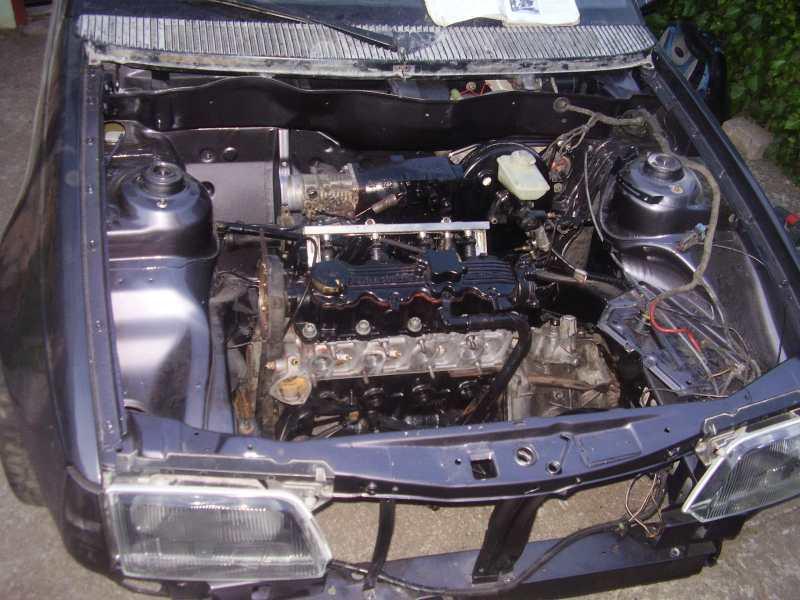

Nur der motor bringt mich mal wieder zum verzweifeln -
Hab folgendes probelm bei meien Motor .
wenn ich Das Zahnriemen Rad auf die Kurbelwelle schraube so wie im buch angegeben mit drehmoment und so ist die Kurbelwelle fest .
Für mich ist es fast so als fehlt da noch irgend ne unterleg scheibe . Aber laut opel kommt da nur die "Dicke" hin .
Helft mir das ding muss am WE laufen irgendwie . -
so kopf ist druffen .... leider konnte ich den Zahnriemen noch nich montiern da mir nun die schraube fehlt für das Zahnriemenrad :rollin: geh mir die dann gleich mal bestellen bei opel .

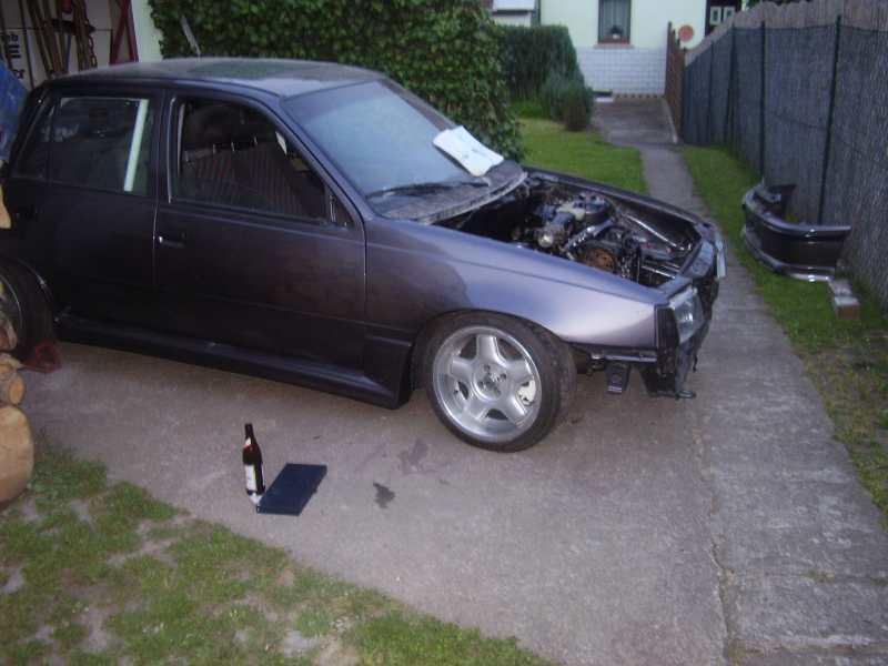

Ansonsten ist bremse vorn verbaut mit fahrwekr 80er federn und die karre ist wieder bock hoch :ahhhh:
Nachher mal schaun wie der Auspuff passt gegebenfalles morgen abend dann mal umschweissen lassen vom kumpel enrohre verlängern oder so mal schaun
Mit der turbo bremse ist auch nun nich mehr Viel luft in der felge
naja jetz wo der block und das getriebe drin ist siehst vorn schon mal gut aus mit der höhe vllt ist der Begrennzer ja doch bischen sehr gross demensioniert
