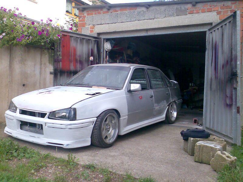

ein perlcolur lack von rover ein blau-lila.
und nee mit 800er ham war schon den Füller geschllieffen und die lackierer sagen alle 1200er nass bis die poren weg sind .
Und nach dem fertig lacken mit 2000er und dann schleif politur schön machen

Nun ist aber egal das auto hat schon seinen schwarzen vorlack . Der dann morgen und Samstag fein geschlifen wird mit 1200er bis alle poren weg sind .

Das son leicher effekt lack von lila ins blau wobei woll mehr blau wird .
Kommt die woche erst mal noch der vorlack drauf schwarz dann siehts schon fast aus wie ein auto .
schön wäres wenns schon feritg lackiert wäre .
Der zusammen bau geht fix ist ja so gut wie alles da.
Morgen erst mal durch schleifen den füller und dann den vorlack drauf bringen
Dat ding ist gefüllert
