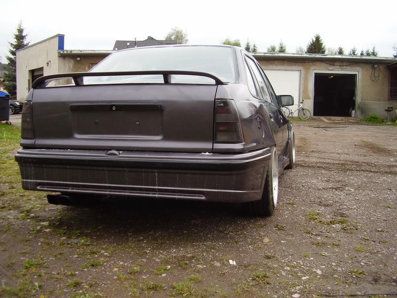

auf wand wars da hat smoor vollkommen recht hat ne weile gedauert ehdie grundform schön war
Aber jetz mal abgesehn von der stosssttange es gibt nun mal die gesetze und die sind leider immer zu Befolgen.
mit ner orignalen unlackiernten stosstang häte ich da nicht hin fahrn brauchen da guckt ja die halbe felge raus :-O
Und da ich seitenschweller dran hab die etwas "raus" stehen ist nach vorn hin auch das rad abegdeckt.
Ohne sähe das vllt ein wenig anders aus . -
also ich hab einiges gezogen ...
Das sollte wohl klar sein . Aber wer ein tiefes auto mit dicken felgen will kan kein kompromiss eingehn geht leider net.
Denke auf dem bild sieht man es sehr schön ...
ich war ja gestern beim tüv ...
gab nix zu meckern mit 9x16 et15 ... voll abgedeckt keine begrenzer intreesierte den tüv ...
hat aber auch rein gar nix gemerkert :O
weiss nicht wo ihr da problem habt .... mein rad steht allerdings auch normaler weisse fast ganz im radkasten im moment zum tüv ist etwas höher... komm sonst nicht in die Prüfhalle :rollin: -
