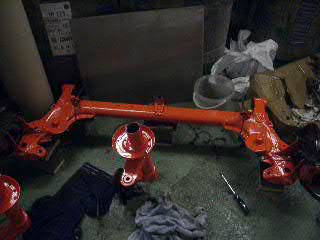

Ja ich denke auch ich werde eine andere Achse besorgen, die gibt es wirklich günstig.

vielen dank für die schnellen Antworten!!!
Schade, da habe ich mir wohl die falsche Achse andrehen lassen. Ist da was mit umschweißen der Stoßdämpferaufnahme zu machen, oder sollte man da lieber die Finger weg lassen? -

Ich bin gerade debei einen "D" BJ 79 mit kleiner Klappe wieder zu beleben. Die Grundsubstanz ist gut und er wurde auf GTE umgebastelt. So das ich mich erstmal erkundugen muß was noch 1,2er und was schon vom GTE drin ist.
So, nun zu meiner Frage:Ich habe hier im Forum gelesen das man eine Hinterachse vom Astra gsi 16v in den D verbauen kann und das in mehr oder weniger Plug in Play. Da habe ich mir doch schnell eine Achse besorgt und sehe das die Aufnahme der Stoßdämper nicht richtig aussieht. Habe ich eine falsche Achse oder habe ich hier etwas falsch verstanden?
Getauscht werden muß doch nur Achse , BKV, HBZ, Handbremsseil. Die Federn und die Stoßdämpfer könne vom D übernommen werden. Oder???
Ich versuche mal ein Bild der Achse einzustellen.
Und die Federbeine vorne sind doch ebenfalls die vom Astra zu übernehmen, mit den Federn und Spurstangen vom Astra und den Stoßdämpfern vom D. Richtig oder?Ich bitte um eure rege Mithilfe.
