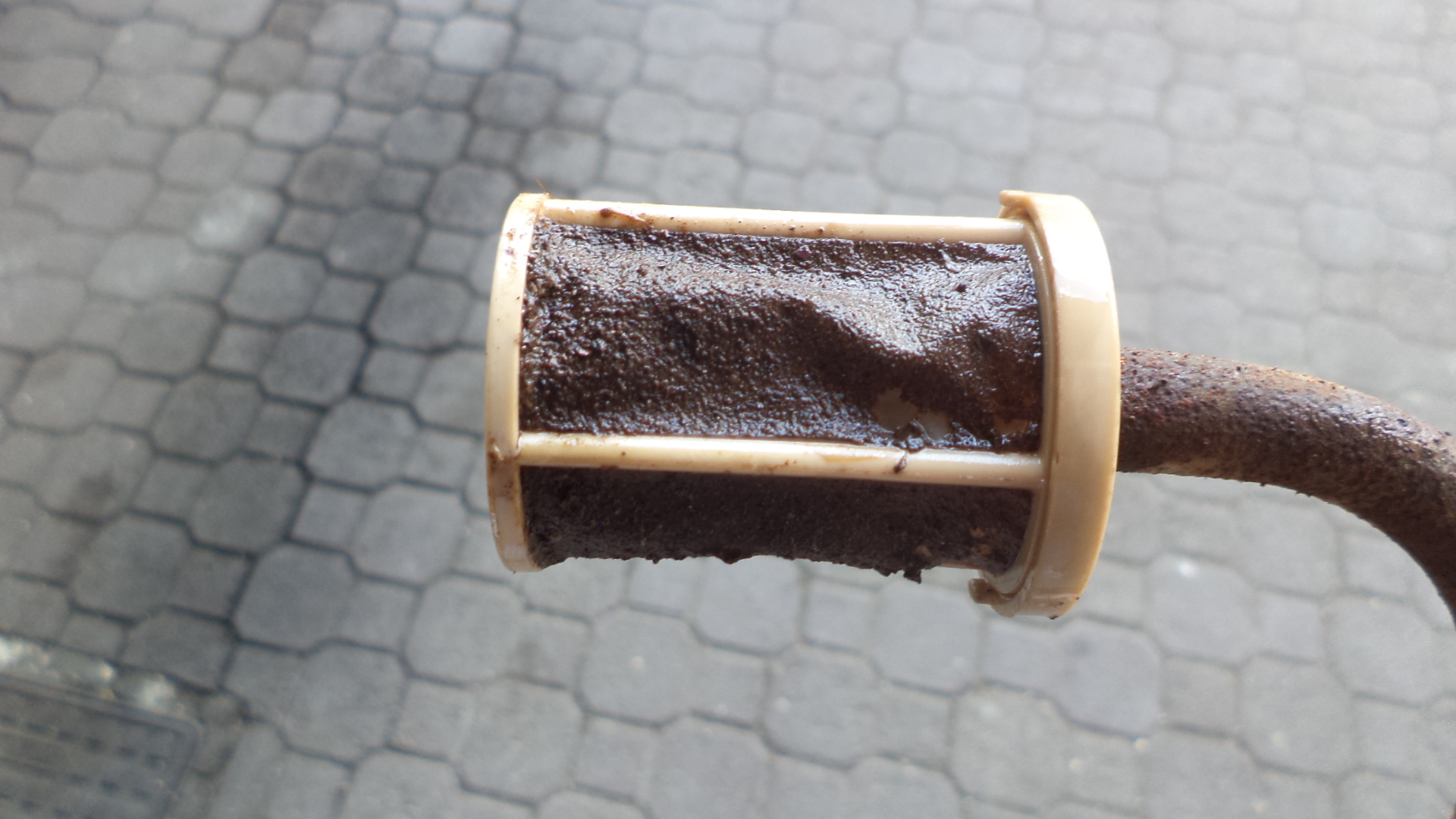

So, heute habe ich mal meinen 16V ausgefahren. Nach 6 Monaten Standzeit machte kurz der Startermotor Probleme, aber mit einem leichten Schlag drauf startet er sofort. Ohne Ventilklappern. Im Gengensatz habe ich den Q3 gestartet der klapperte 2 Sekunden lang lauter als der GSI. So viel zum Thema Qualität von Ope,. Leider hat er mich doch ein wenig im Stich gelassen, was aber kein Wunder ist wenn ich den Sauger im Tank ausgebaut hat. mit 1 bar Benzindruck geht halt nix.
Alles geputzt und läuft wieder einwandfrei.

das teil was im Tank den Benzin absaugt.
Und wenn im Tank Schmutz ist der dir den Sauger verschließt?
