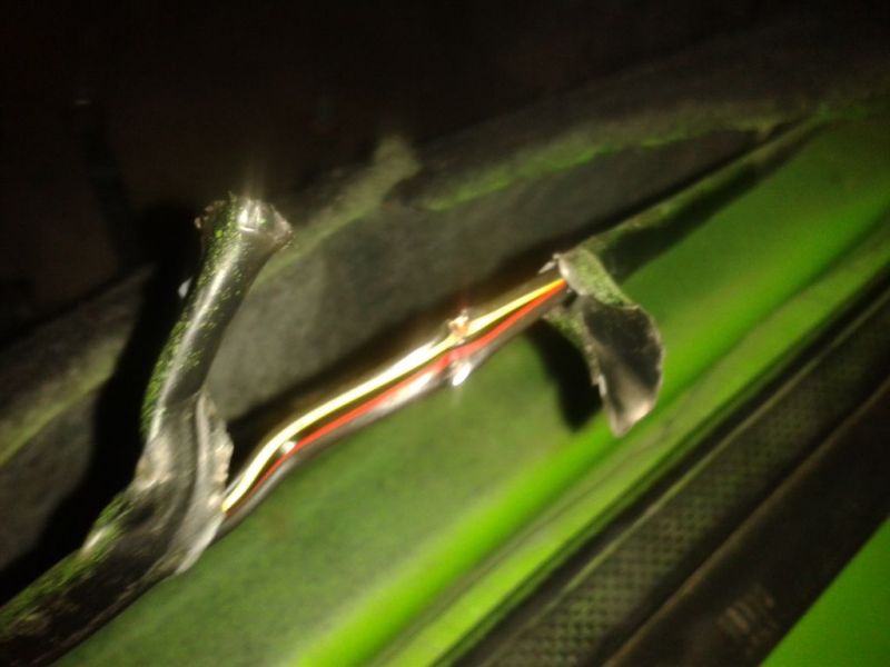

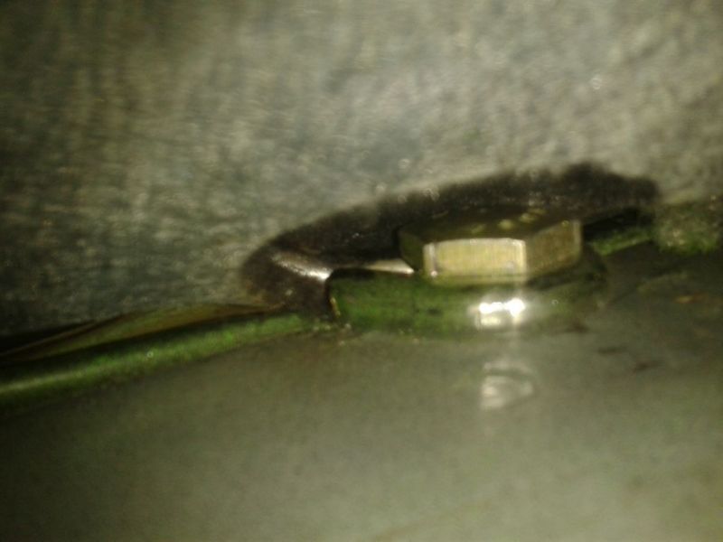

habe das problem nach langer suche zufällig gefunden....
hab diesen motherf**ker hier beim gurthalter eingezwickt-> kabel ging auf masse
guckst du
ZV geht wieder *FREU* ![]()
guckst du
