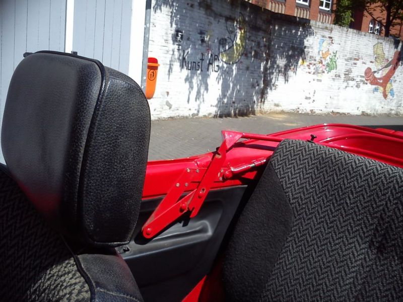

Letzten Monat auch mal ein Wochenende mit Kurzzeit Kennzeichen gedreht.
Alles noch mit den Stahlfelgen und 25 Jahre alten Reifen.
