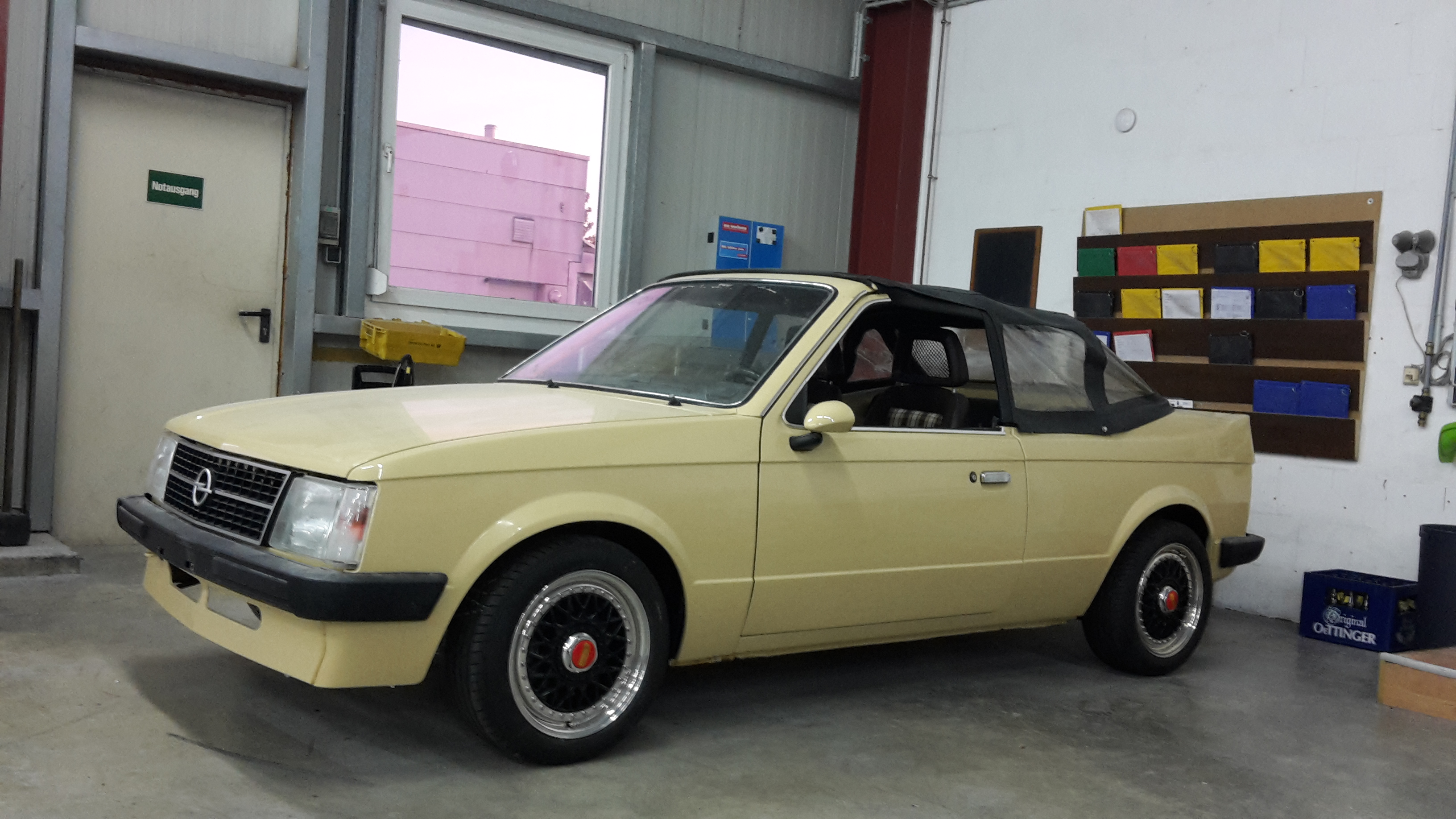

So, gestern Abend habe ich meinen Bieber zum Reifenhändler gebracht um die Spur einzustellen. Heute gegen Mittag konnte ich ihn abholen, alles fertig.
Gott sei Dank nähert sich die Restauration dem Ende. Donnerstag habe ich einen Termin beim Vergasermann, um die Weber einstellen zu lassen. Erstmal auf Grundeinstellung, und dann wird gefahren um alles richtig einzustellen.
Mein Plan ist es, am 24.4. beim Youngtimer Vestival in Herten Teilzunehmen. Wenn auch noch nicht ganz fertig, aber Fahrbereit.

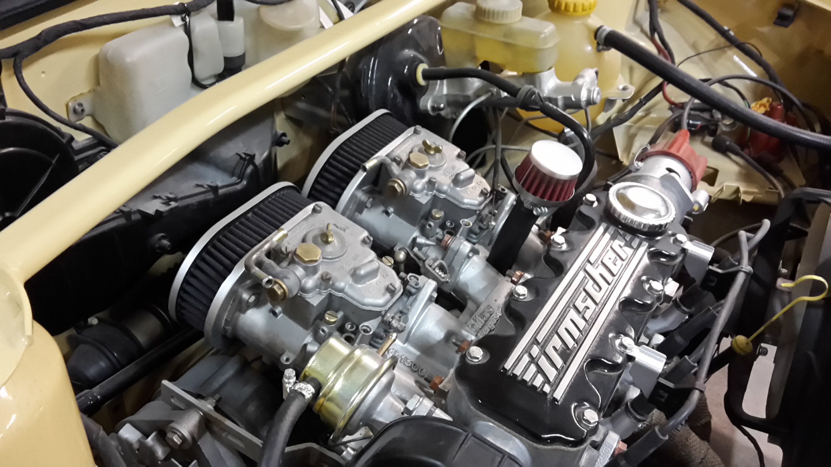

wollte euch nur einmal kurz mitteilen das mein Motor nach 4 Jahren läuft. Die Arbeit hat sich gelohnt. Mir fällt ein großer Stein vom Herzen.
Also ich kenne keinen der Weber mit angeschlossener Unterdruckdose fährt!! Höre ich grad zum ersten mal.
Mein Vergaser Mann selbst (seit 40 Jahren täglich nichts anderes als Vergaser), hat mir vorgeschlagen b.z.w. gesagt das ich die Unterdruckdose ausbauen soll, da sie überflüssig ist!! Ich vertraue ihm mal einfach, er verdient damit sein täglich Brot. -
Bei Weber hast du doch keinen Unterdruckanschluß. Alle die Weber fahren haben bei der Dose den Schlauch abgezogen. Ich habe sie direkt ausgebaut, weil optisch schöner.
