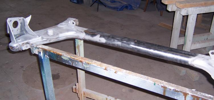

...und dann hat sich der Chuck ma über die Hinterachse gemacht.
Erst ma alles blank und soweit´s ging gestrahlt, (könnt mal den Brummi fragen, der hat mir die Achse geschenkt und weiss wie se vorher ausgesehen hat :))
Soll die Woche wenn´s klappt noch zusammen mit den Dreiekslenkern und den beiden Federbeinen zum Pulverbeschichten gehen. Mal schaun ob ich´s schaff....
Und dann mal noch die Ankerplatten von der Vectra Achse umgeschweißt, schließlich muss ich ja die 5-Loch anlage irgendwie fest kriegen, und der ABS-Sensor, also der Stecker an der Nabe, hat nicht durch die Löcher in der Kadett Achse gepasst, so war´s meiner meinung nach die einfachste Lösung:
An der Karosse geht´s auch langsam aber sicher voran, aber dazu später wieder Bilder.
