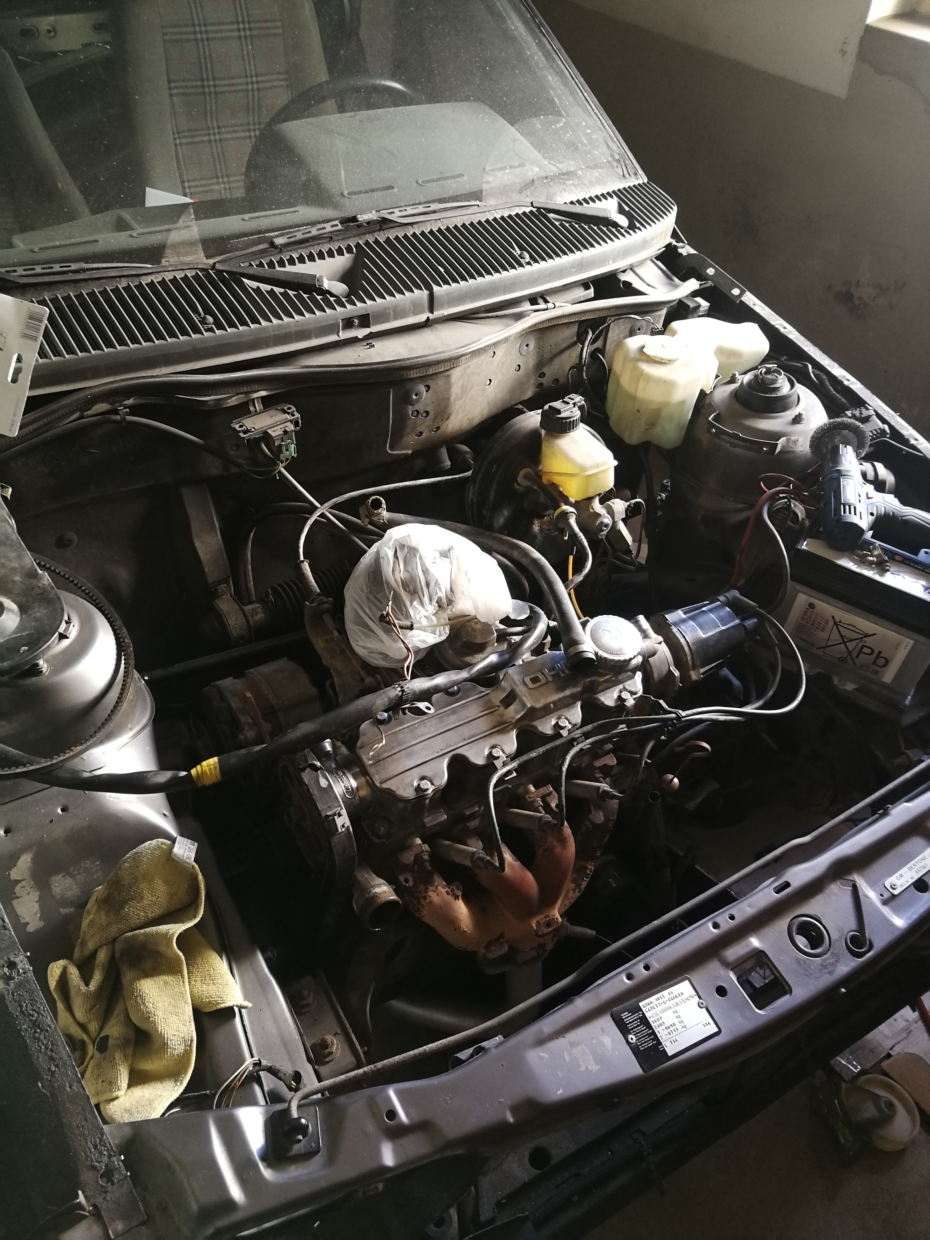

nein montor c16nz

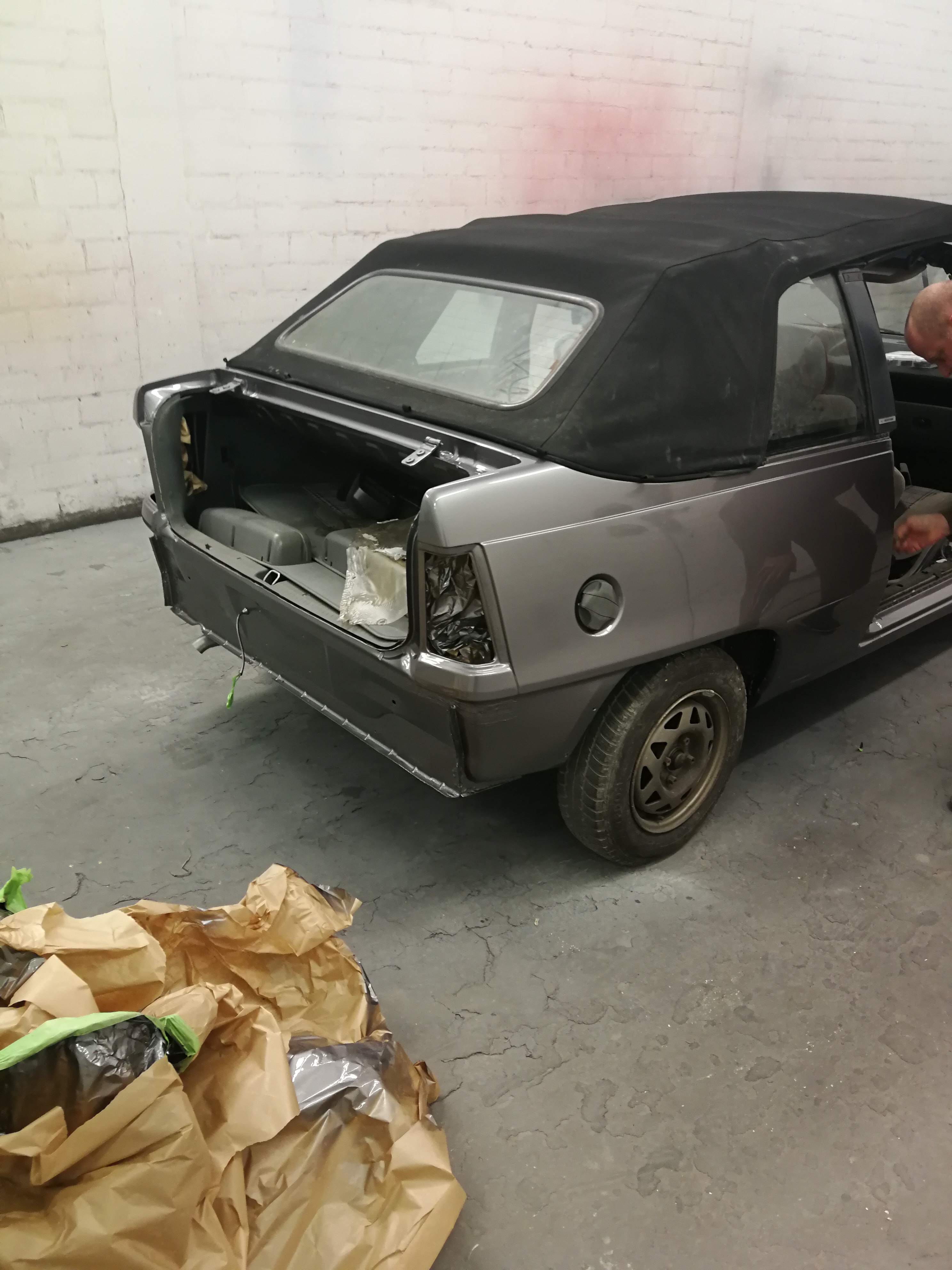

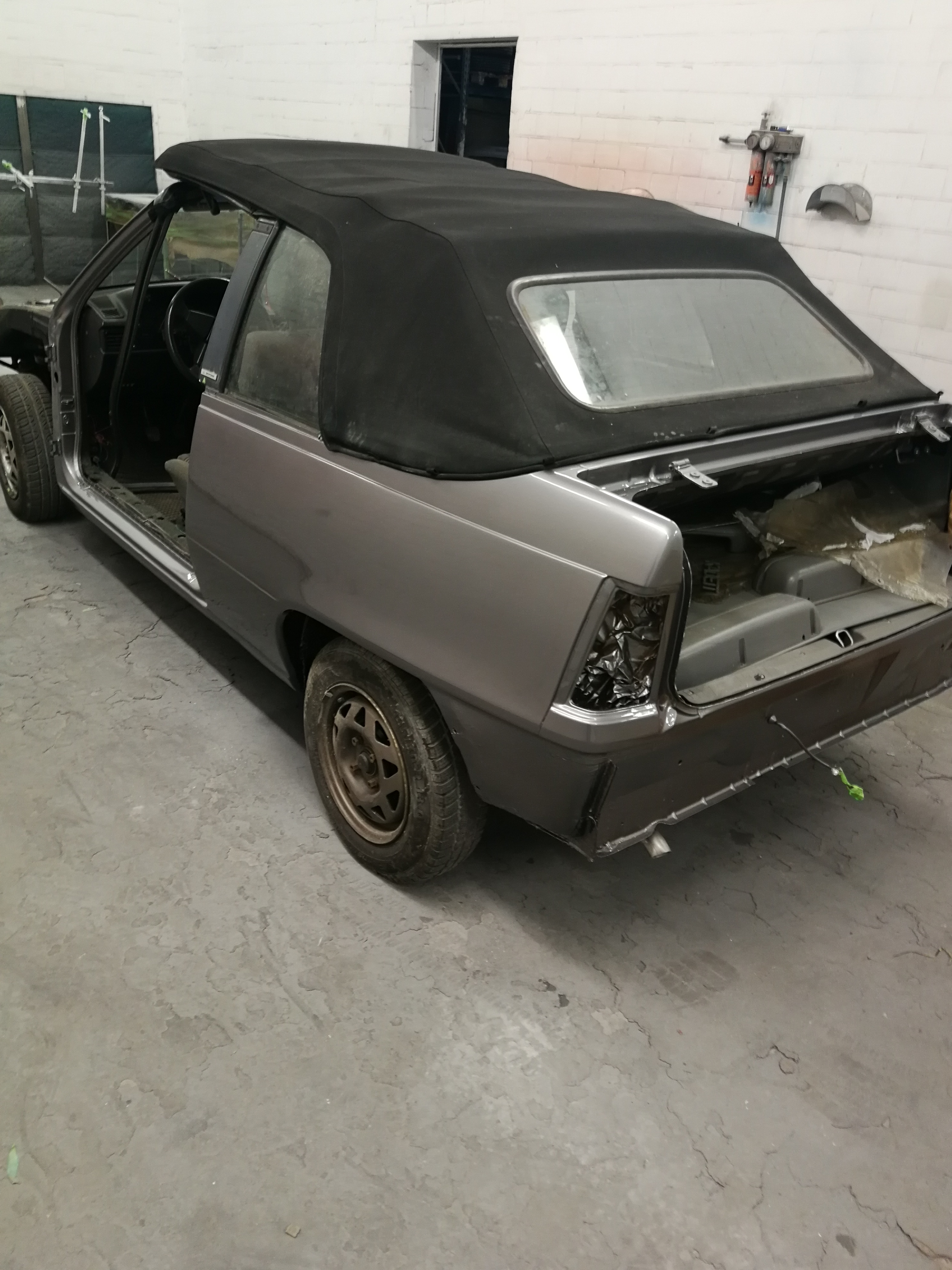

gambla Dankeschön DreamOpel auch Dankeschön, wenn ist alles gut nächste Woche er wird angemeldet, weil momental wegen corona in Bielefeld bei behörde geht fast garnicht.
ich wolte original alles lasen das wegen farbe wir auch original gelasen wie er for werk gekom
Ich vertraue ihm sehr, nicht erste auto bei ihm. Wenn ich muss warten den warte 2 jahre, aber ich will nur bei ihm. Er kann sein arbeit.
