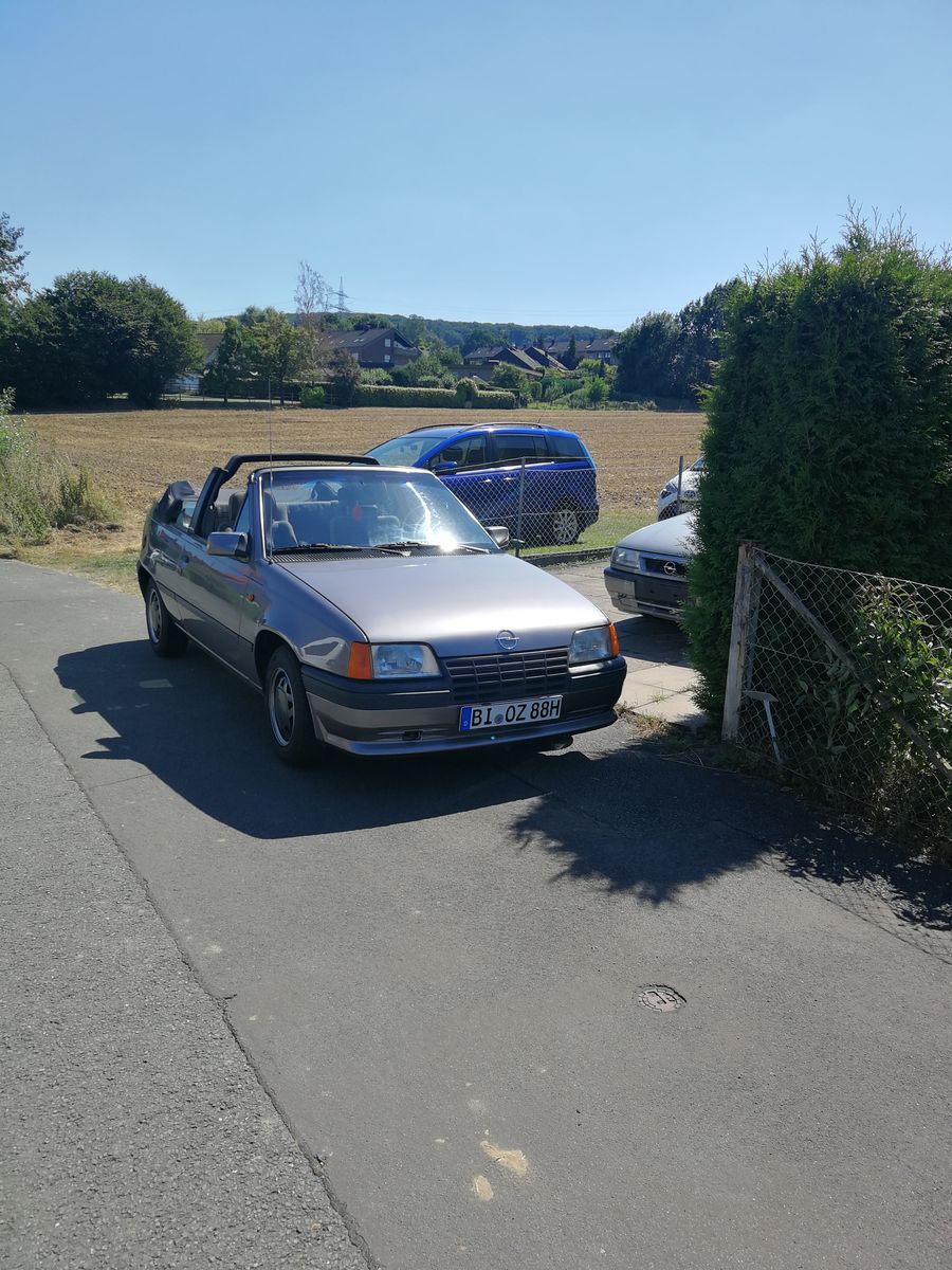

DreamOpel auch Dankeschön, wenn ist alles gut nächste Woche er wird angemeldet, weil momental wegen corona in Bielefeld bei behörde geht fast garnicht.
ich wolte original alles lasen das wegen farbe wir auch original gelasen wie er for werk gekom
