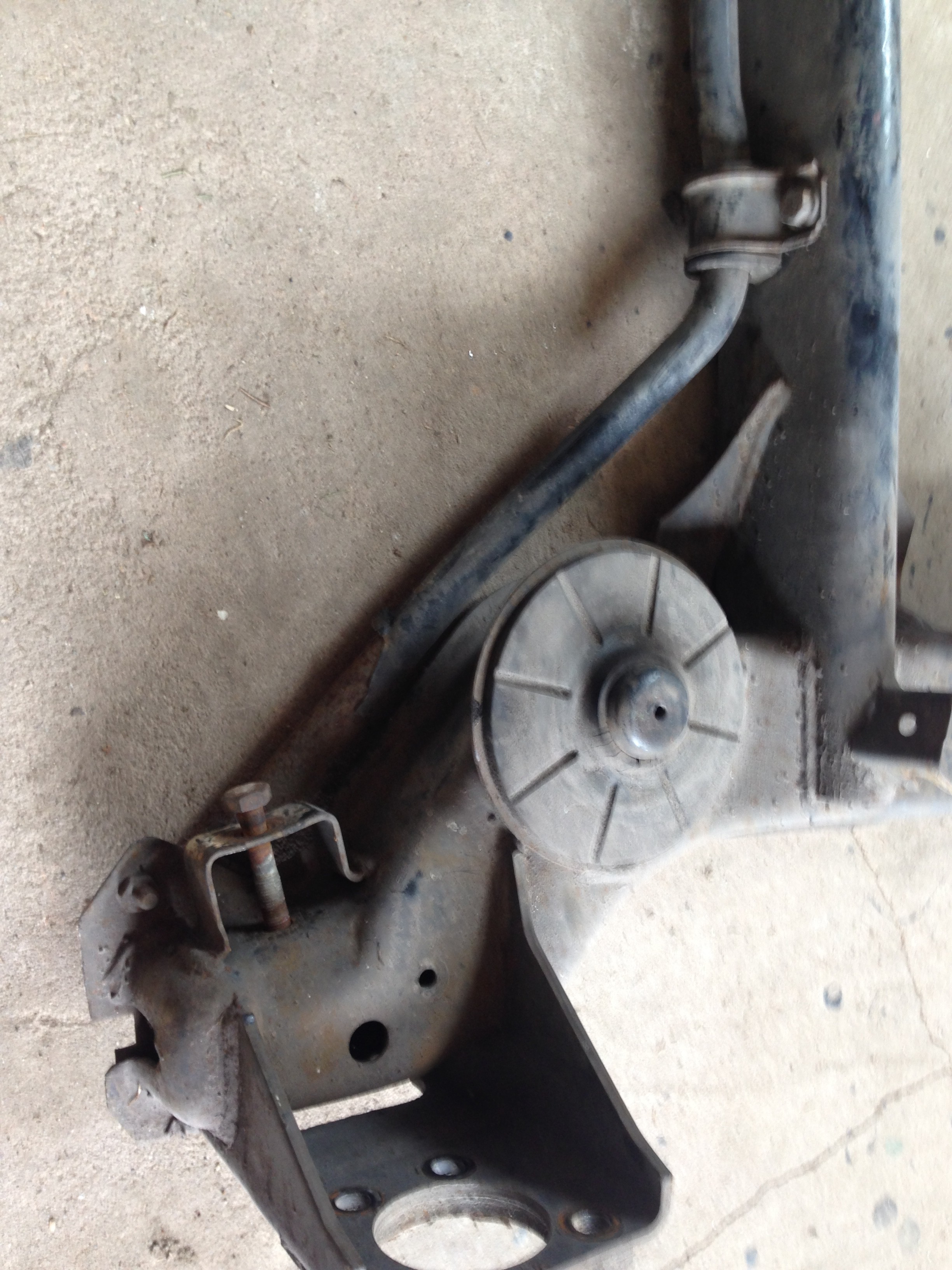

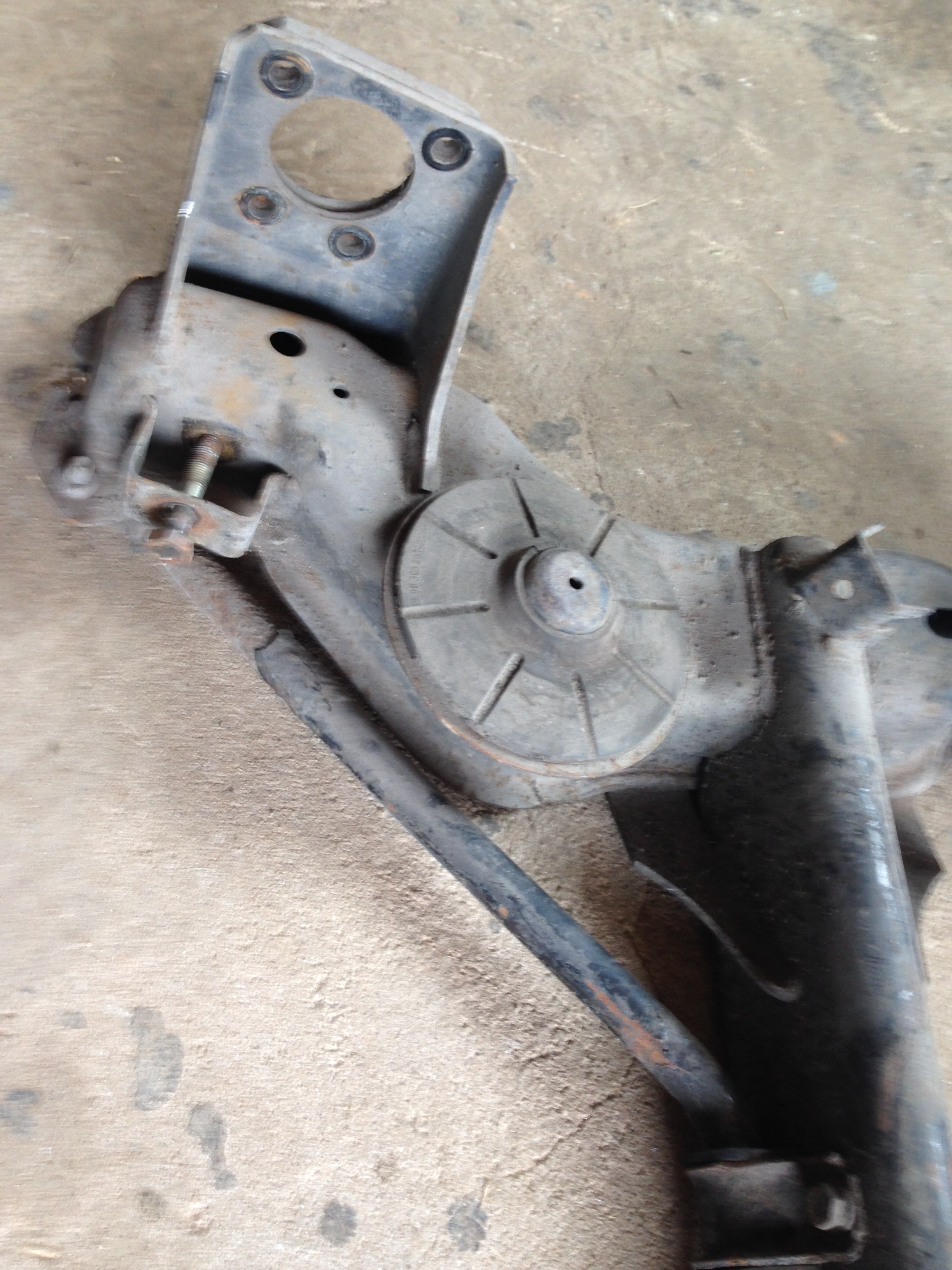

Okay danke euch ist wirklich eine Vectra a V6 Achse... Also kann die gar nicht unter einen Kadett gewesen sein oder!?
Sie soll aus einem Kadett e Schlachter stammen...
Jungs, jetzt müsst ihr mir helfen!!
Von welchen Auto ist diese Hinterachse!!?Gruss

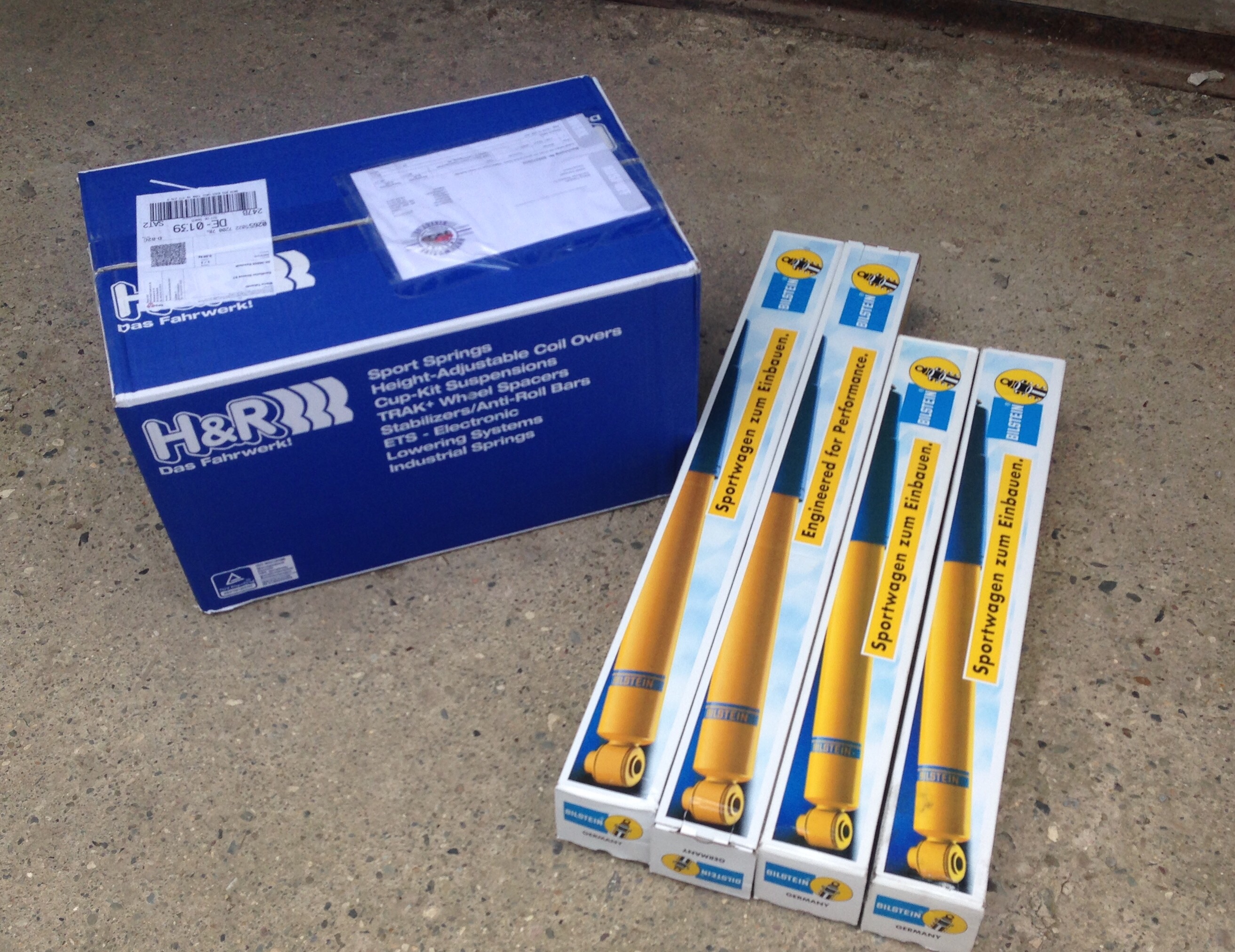

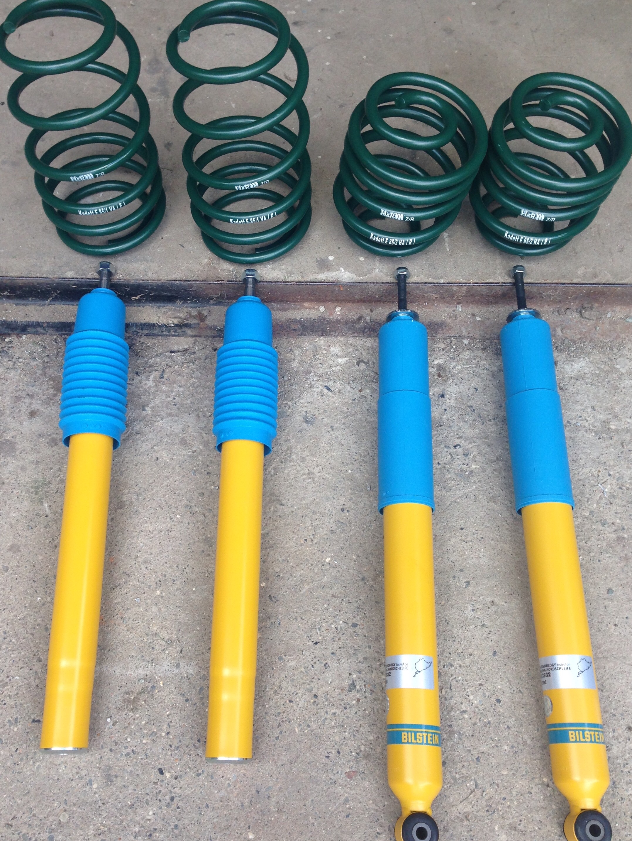

Hallo, ich habe an meinem Cab 40 H&R Federn und gekürzte Bilstein... Dezent Tief und sportlich zu fahren.
Das Problem bei 40 Federn ist wenn du Pech hast und die sich noch mehr setzen, dann poltert es an der Achse weil die Federn zu wenig Vorspannung haben! Das hatte ich nämlich auch, deswegen habe ich auch gekürzte Dämpfer genommen.Das ist meine Lehrgeld gewesen!!
Gruß Marco

So da werde ich nochmal einen Abschluss schreiben vom derzeitigen Stand. Tüv mit Lob vom Prüfer bestanden "Vorbildlich umgebaut und Unterlagen super vorbereitet " seine Worte!!
Da ja meine Vorderachse geklappert hat, mit der Feder Dämpfer Kombination habe ich mich bzw. mein Cab beschenkt.
Habe mir 40er H&R Federn und Bilstein B8 Dämpfer gekönnt und ich muss sagen absolut Harz (Gebirge)
tauglich!!!! Kein Klappern Poltern oder Schlagen... Eine Hammer Kombination fährt sich wie ein Traum!!! Sportlich Straff.... Die Saison kann weiter gehen...... Phase 1 erfolgreich abgeschlossen.... -
Das bleibt ja jetzt nur über aber das sich das so bemerkbar macht hätte ich nicht gedacht!!
Wieder was dazu gelernt!
