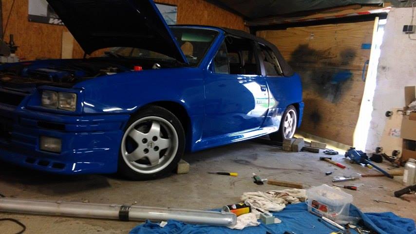

das Problemm mit der benzinleitung habe ich dank einem spenderfahrzeug gelöst .
Dafür kommt jetzt Getriebe seitig. Oil aus dem Motor , 2 Tage vorher hab ich den neuen simmerring wiedergefunden und noch gedacht scheisse vergessen,
Hat schon mal einer versucht die schwungscheibe durch die Service öffnung Aus zu bauen ? -

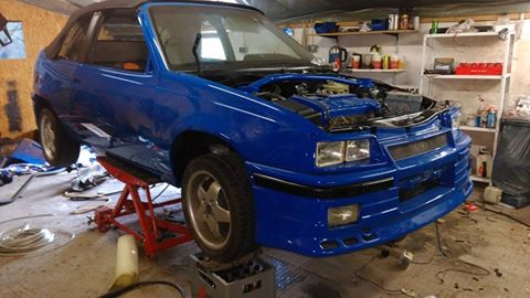

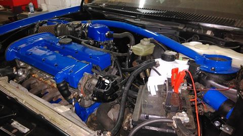

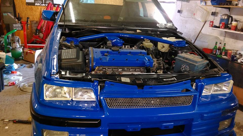

Nun gibt es mal neues von der Front.
Leider auch das ein oder andere problem. Quassi alles was noch kein neu teil ist will auch erneuert werden, nach einem schritt vor darf ich direkt 10 zurück.
Tank ist am füllstandsensor stecker undicht, kühler hat ein loch , und das relai der benzinpumpe schaltet nicht. sobald ich 30 und 87b überbrücke läuft er. -
Ich hatte meinen alten gemessen. 10mm . In dieser Größe nix gefunden und dann den original schlauch von Opel bestellt

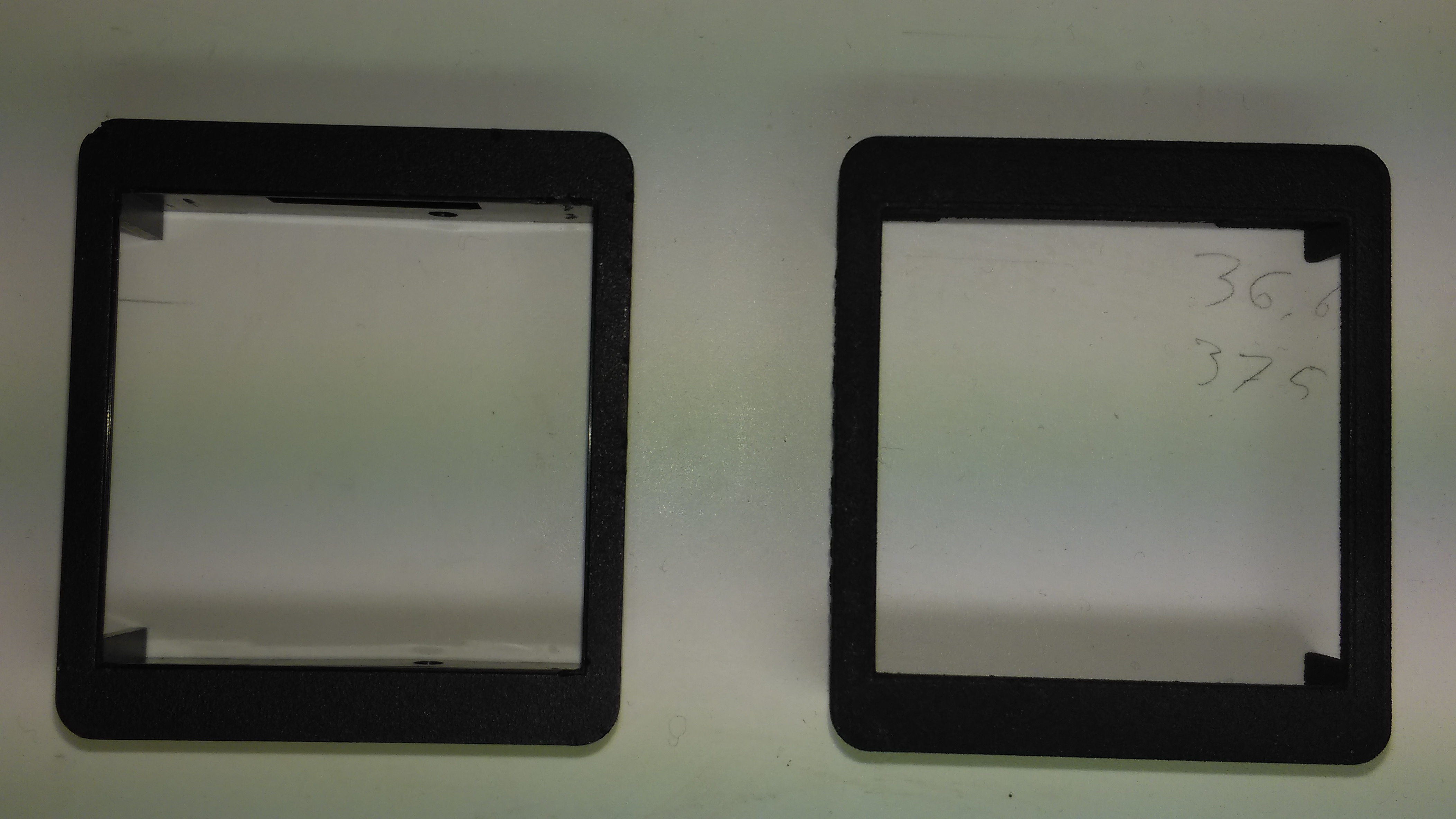

So der Rahmen ist da. Ein Wenig müssen wir noch ändern.
einmal ist ein messfehler in der höhe und dann fehlt hinten noch eine vertiefung wo der rahemn dann sizt. war in der zeichnung eine gestrichelte linie.
ich hoffe auf den bildern kann man das erkennen. Ich werd mir das ganze noch genauer ansehen und dann genaueres sagen.

wenn du mir die Datei sendest lass ich mal einen fertigen um zu kontrollieren ob der passt , falls doch messfehler vorliegen haben nicht alle Geld verschenkt .
