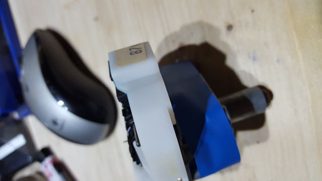

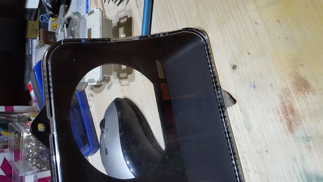

So Da ich Etwas Zeit hatte habe ich mal angefangen den Tacho zu Zerlegen .
Bild 1. Das Wichtigste Werkzeug zum Abziehen der Tachonadel.
Bild 2. Ohne Erklärung
Bild 3. Neue Tachoscheibe aufgelegt zum Anzeichen der Bohrlöcher.
Bild 4. Da die Tachonadel beim Entfernen des 20kmh pin zurück dreht.
Habe ich es von Hinten mit Klebeband Fixiert und auf der Grundplatte noch angezeichnet. Er soll ja Hinterher noch vernünftig gehen.
