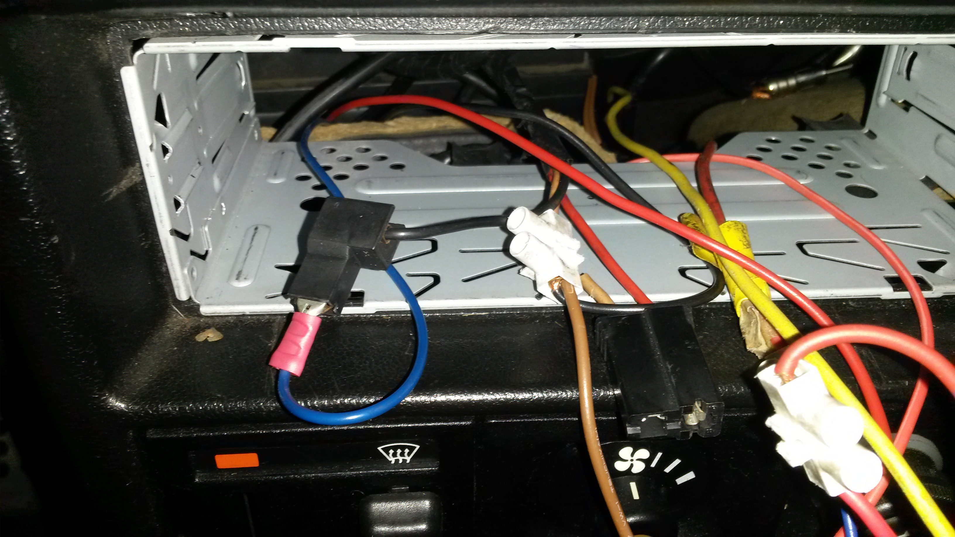

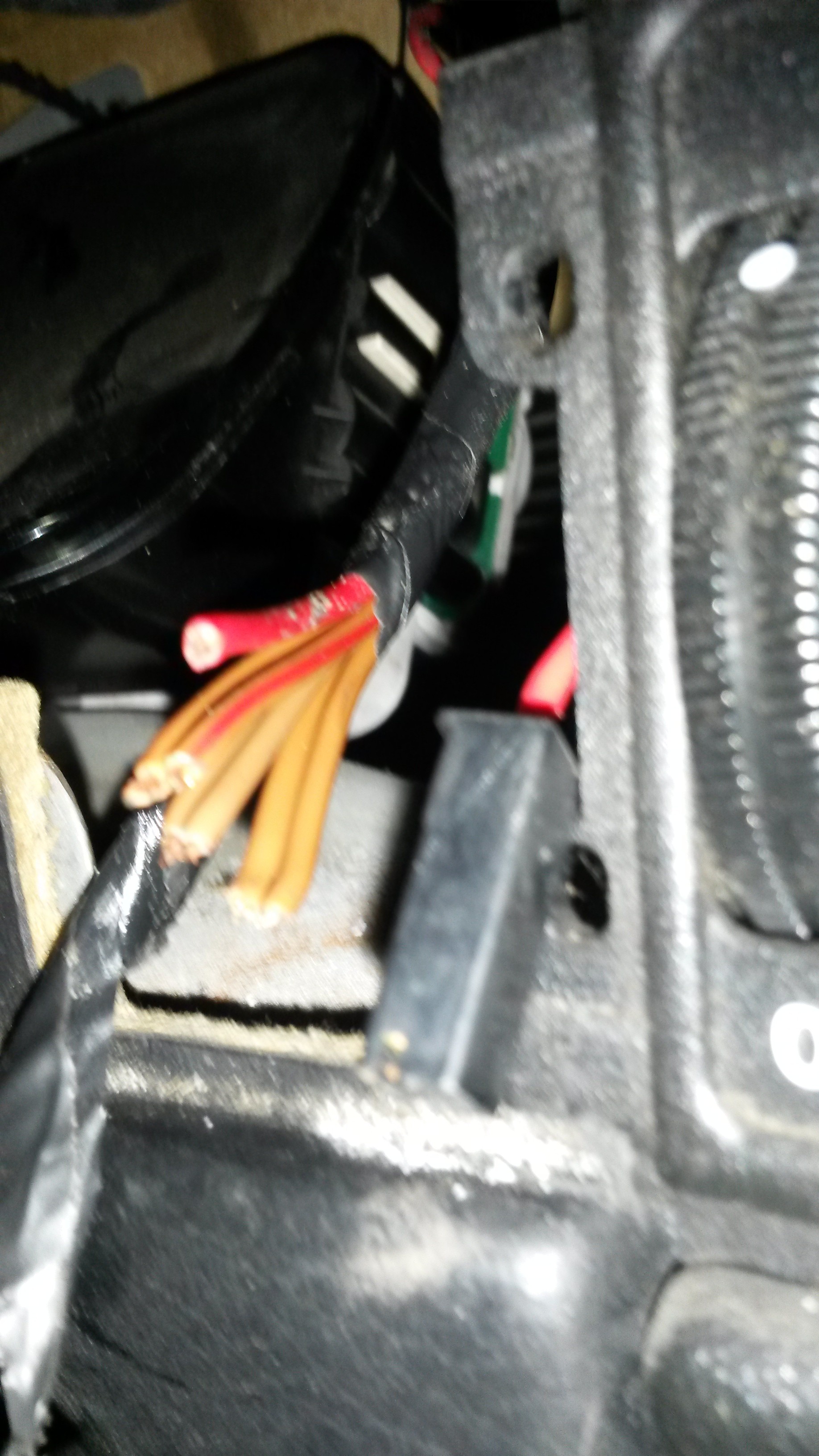

    hallo
    haben seit einer woche einen kadett gsi cabrio Jänner 1988
    leider ist der armaturenbrett kabelbaum verbastelt,
    3 sachen hab ich wo ich trotz schaltplan nicht weiterkomme:
    - der dimmer ist nicht angeschlossen (digitacho), welche kabelfarben sollen da dran sein
    - hat der kadett mit diesem baujahr serienmässig einen iso stecker für den radio? will einen neuen stecker anschließen
    hab 4 abgeschnittene doppelte drähte (lautsprecher kabel?) braun / braun mit roten strich gefunden
    3 davon in einem kabelstrang Zwischen radio und tacho mit einem roten dazu, 1 separat nach rechts
    - für was sind die stecker im radio schacht? bzw der einpolige stecker am anderen foto, ist da was für den dimmer?
    der tacho hat etwas schwach geleuchtet, wird wegen dem dimmer sein
