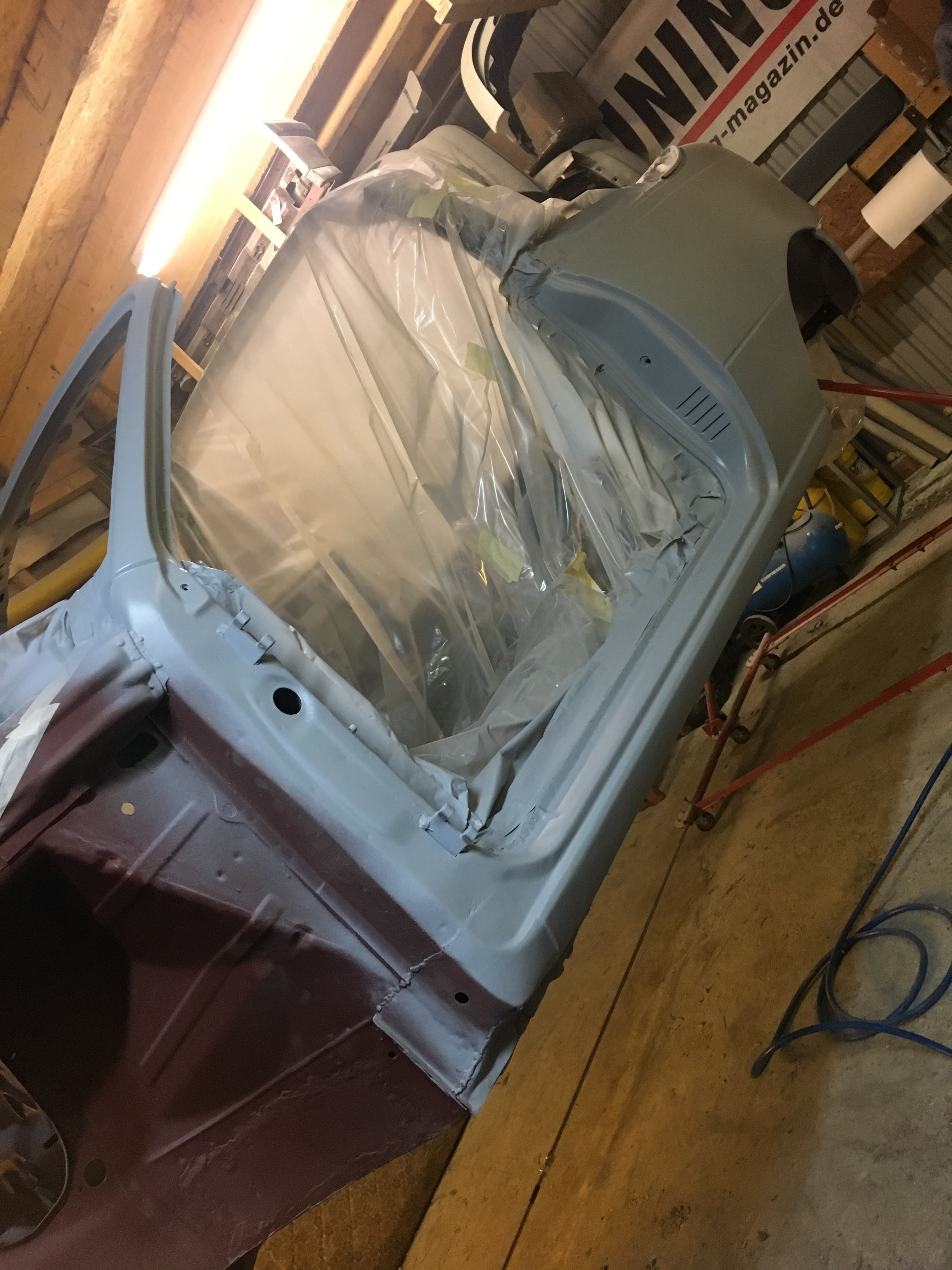

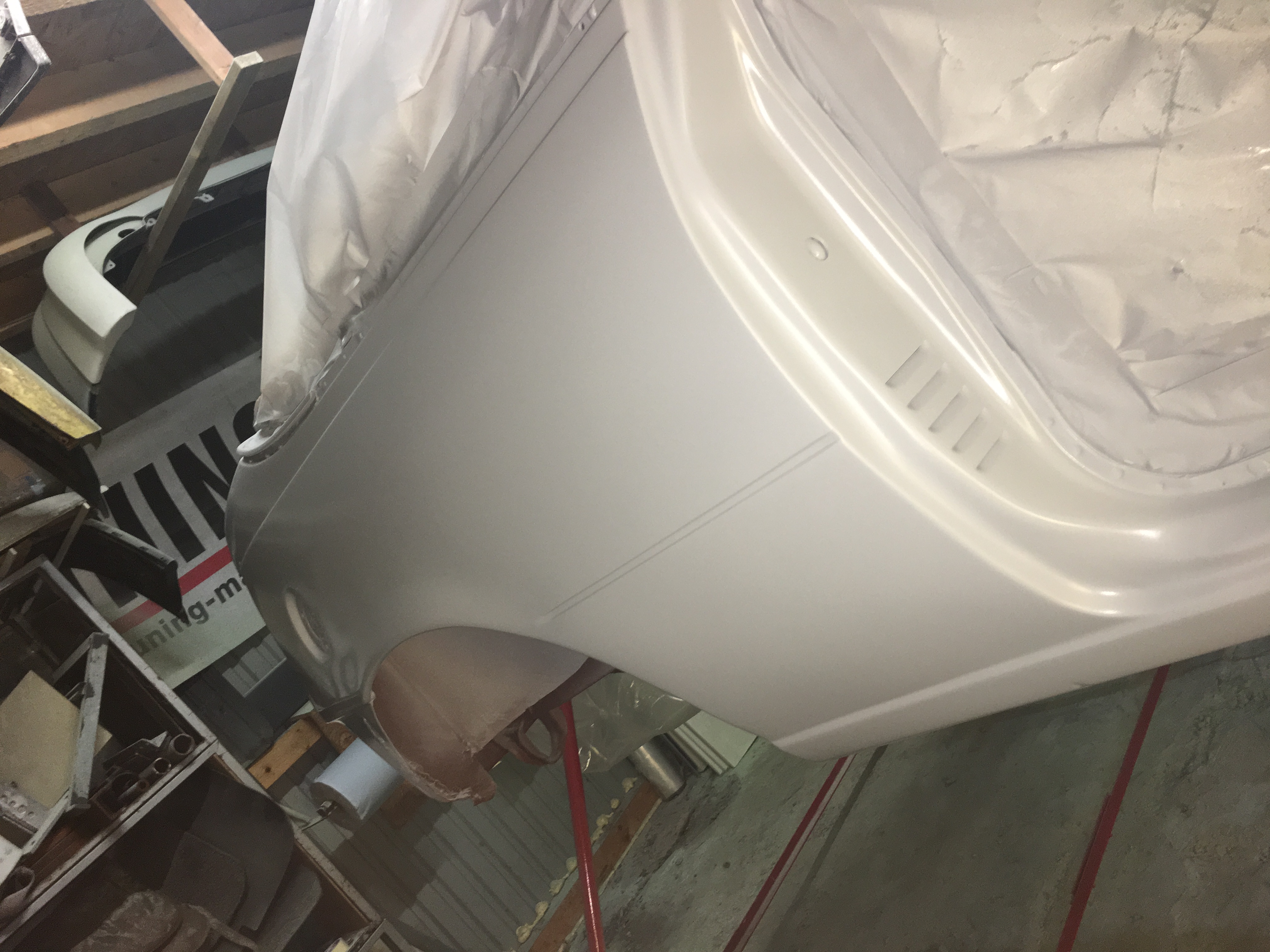

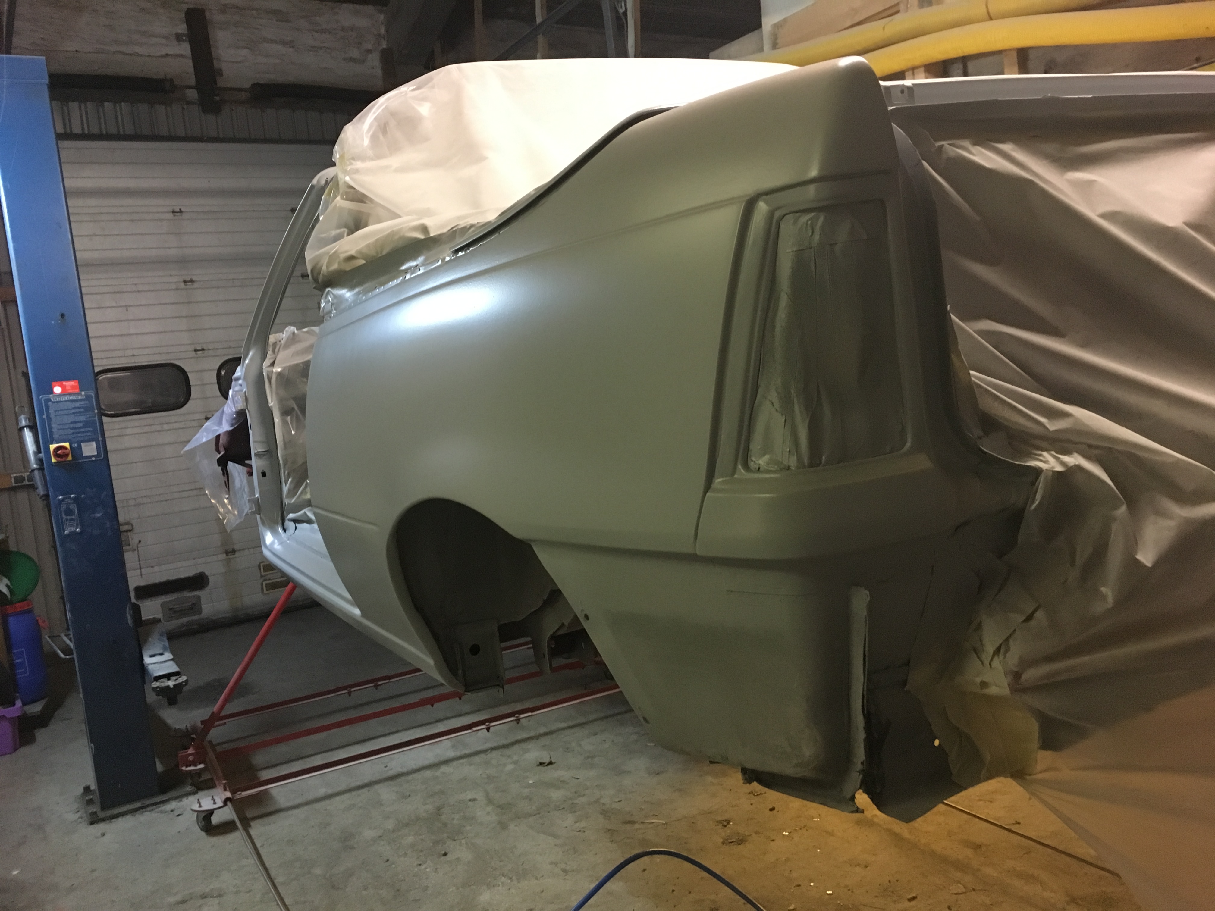

Fertig fürs erste !
und noch ein paar

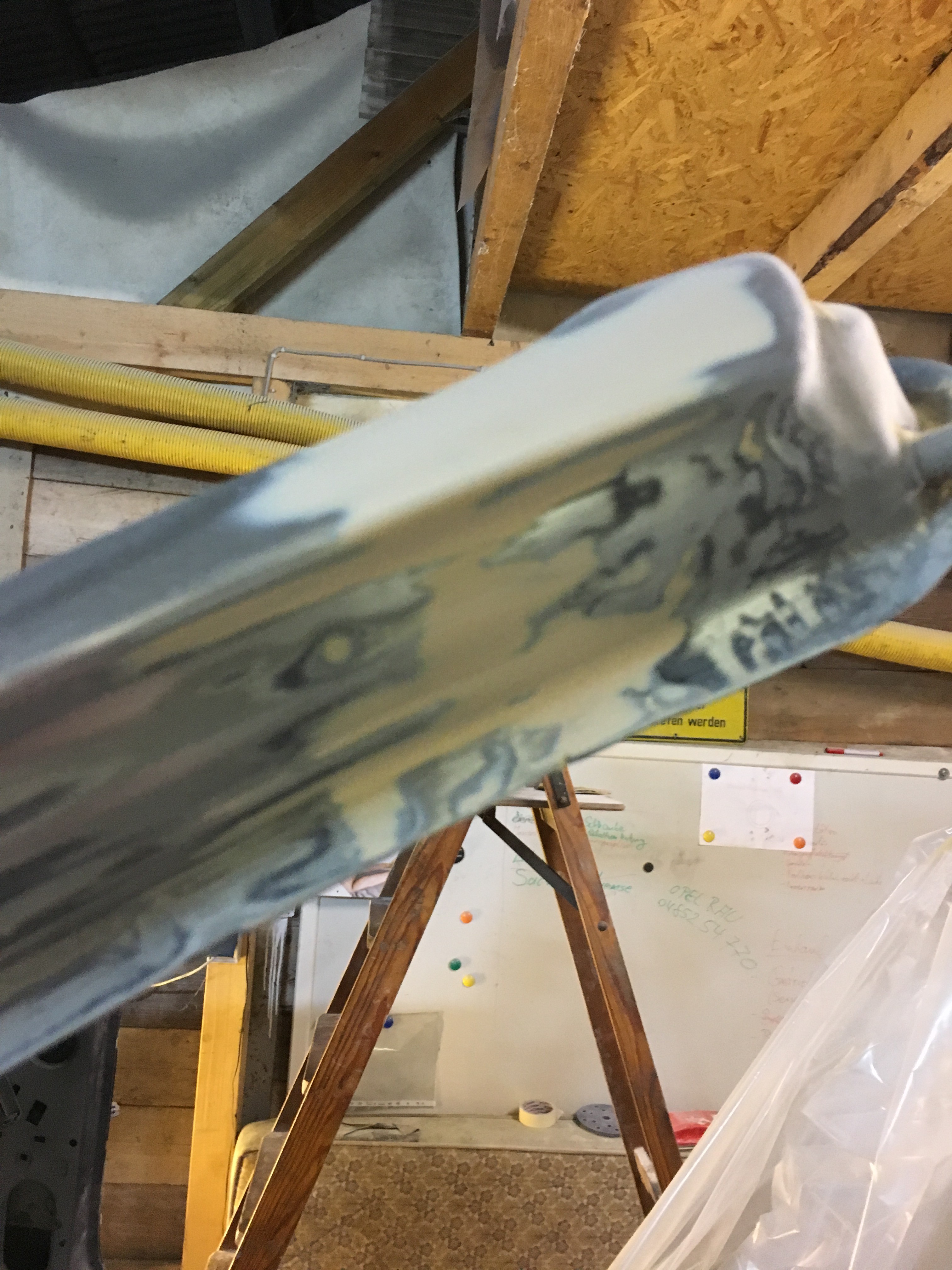

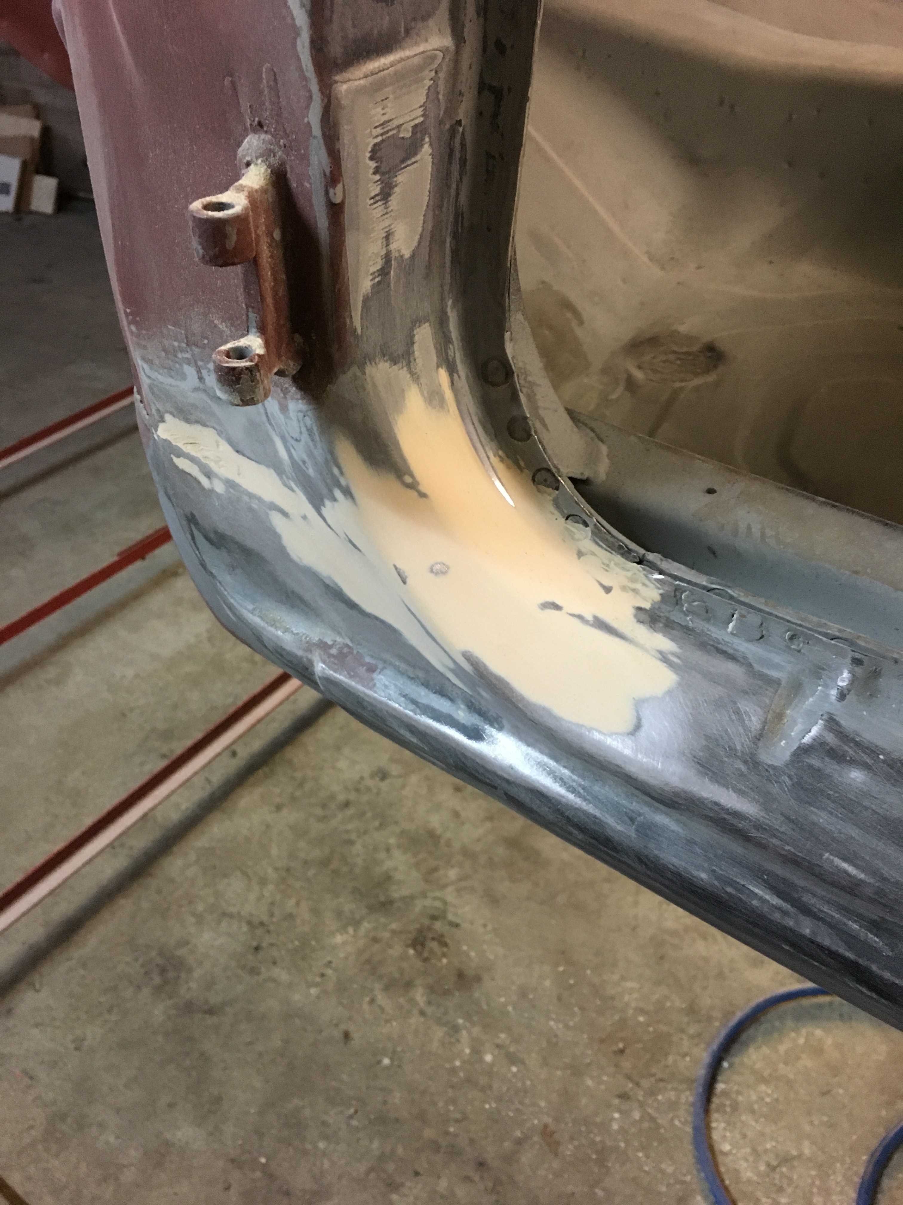

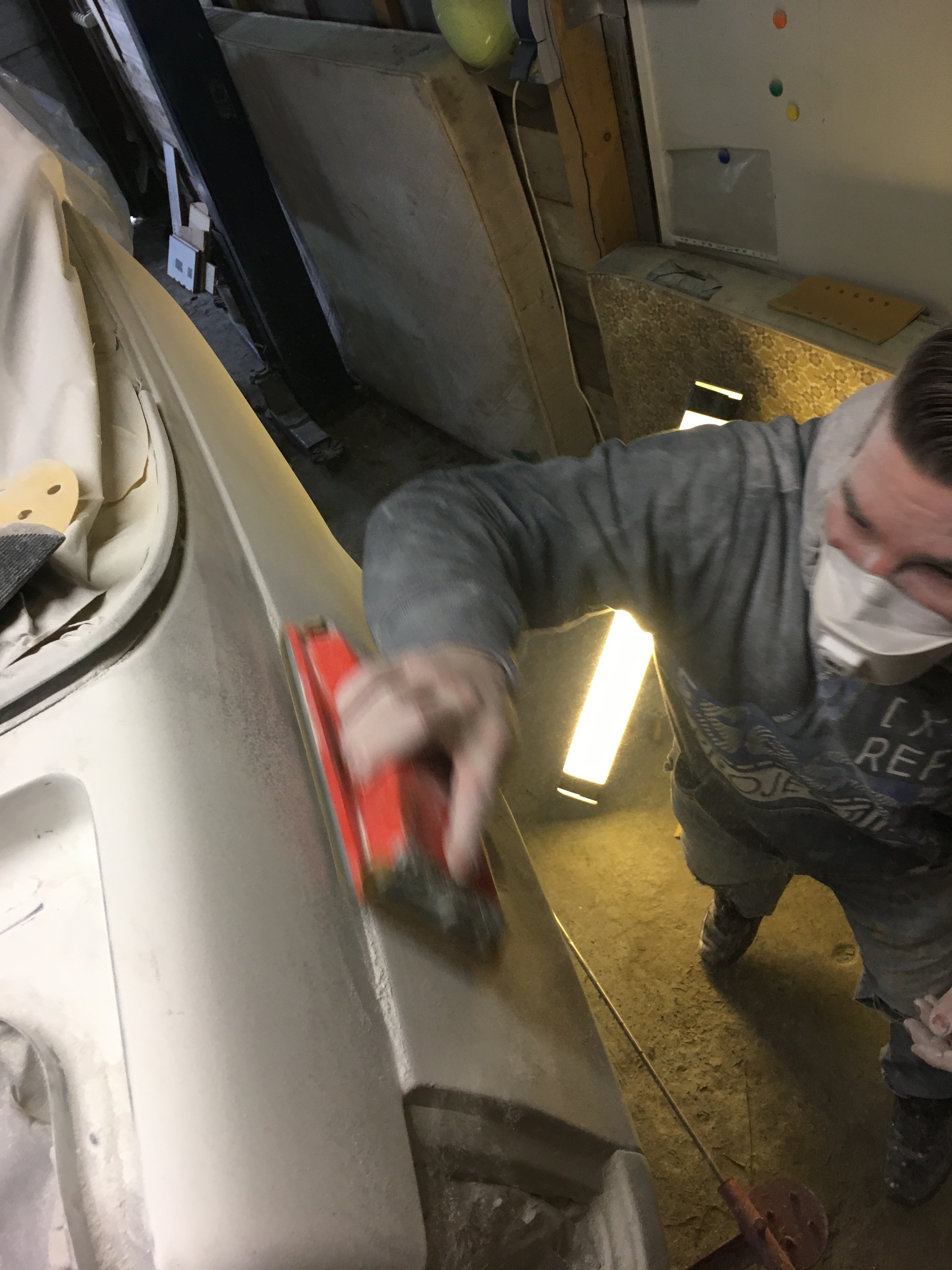

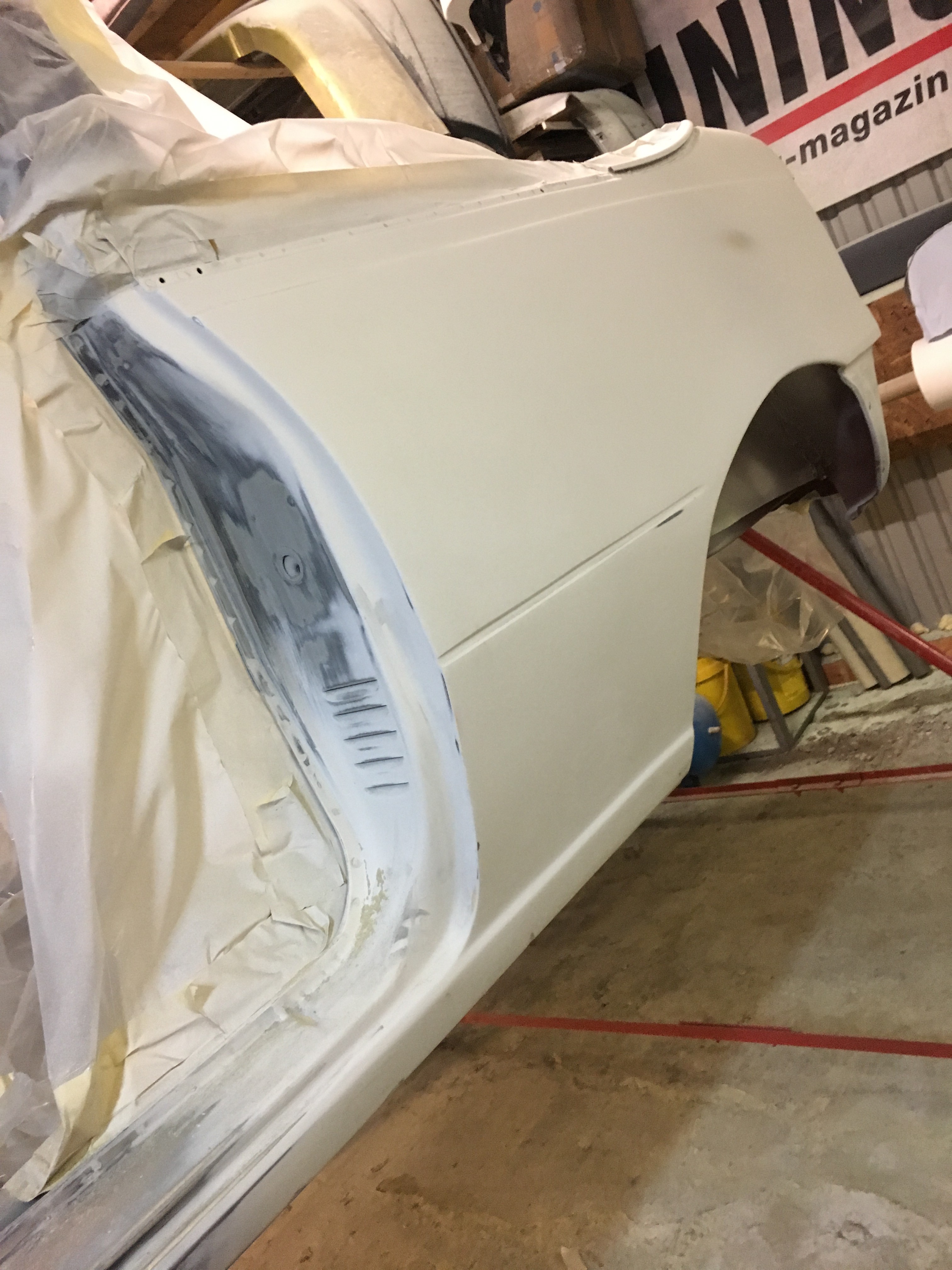

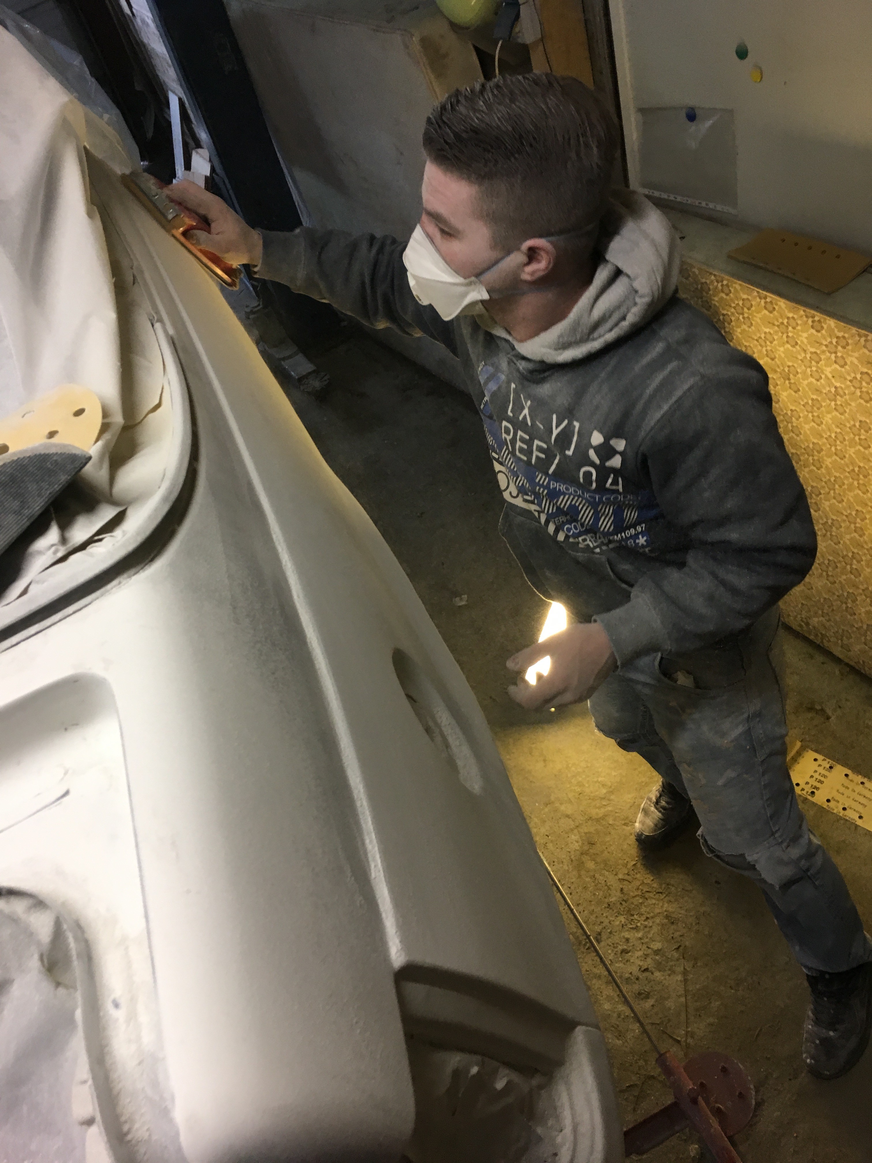

heute Schleifen wir den Spritzspachtel
Der schwarze Mamor Effekt dient zur Orientierung damit auch alle stellen geschliffen werdenNebenbei haben wir noch 2-3 stellen gespachtelt damit dann Nacher der Füller drauf kann , somit die letzte Schicht vor der Farbe
