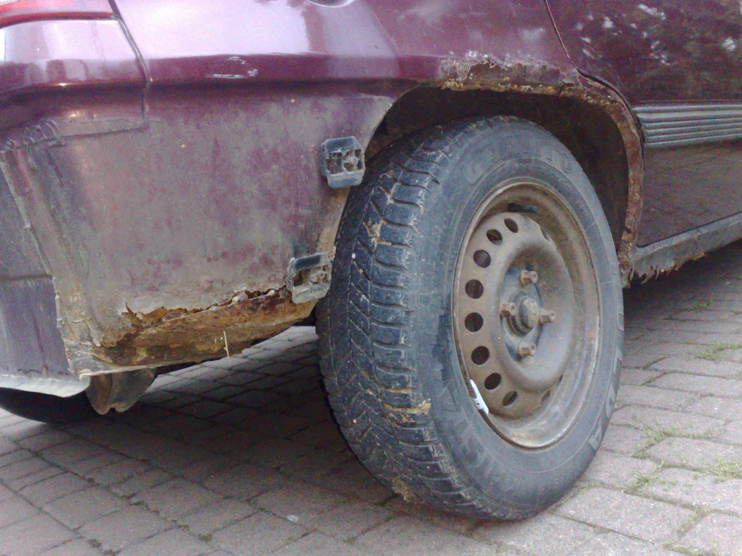

Moin, ich kenne Risse im Fußraumblech.
Solche Risse werden an den jeweiligen Enden aufgebohrt und dann geschweißt. -

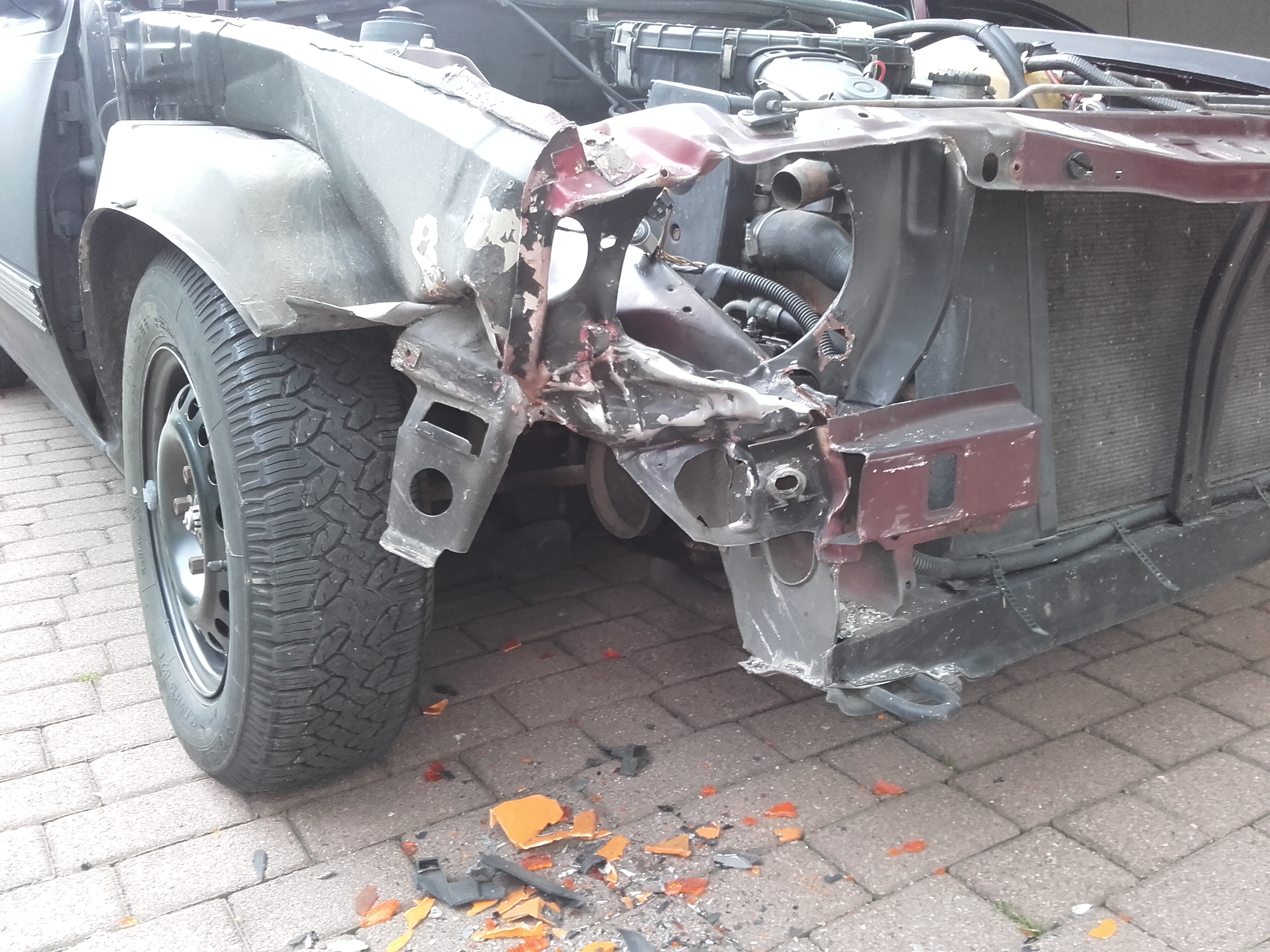

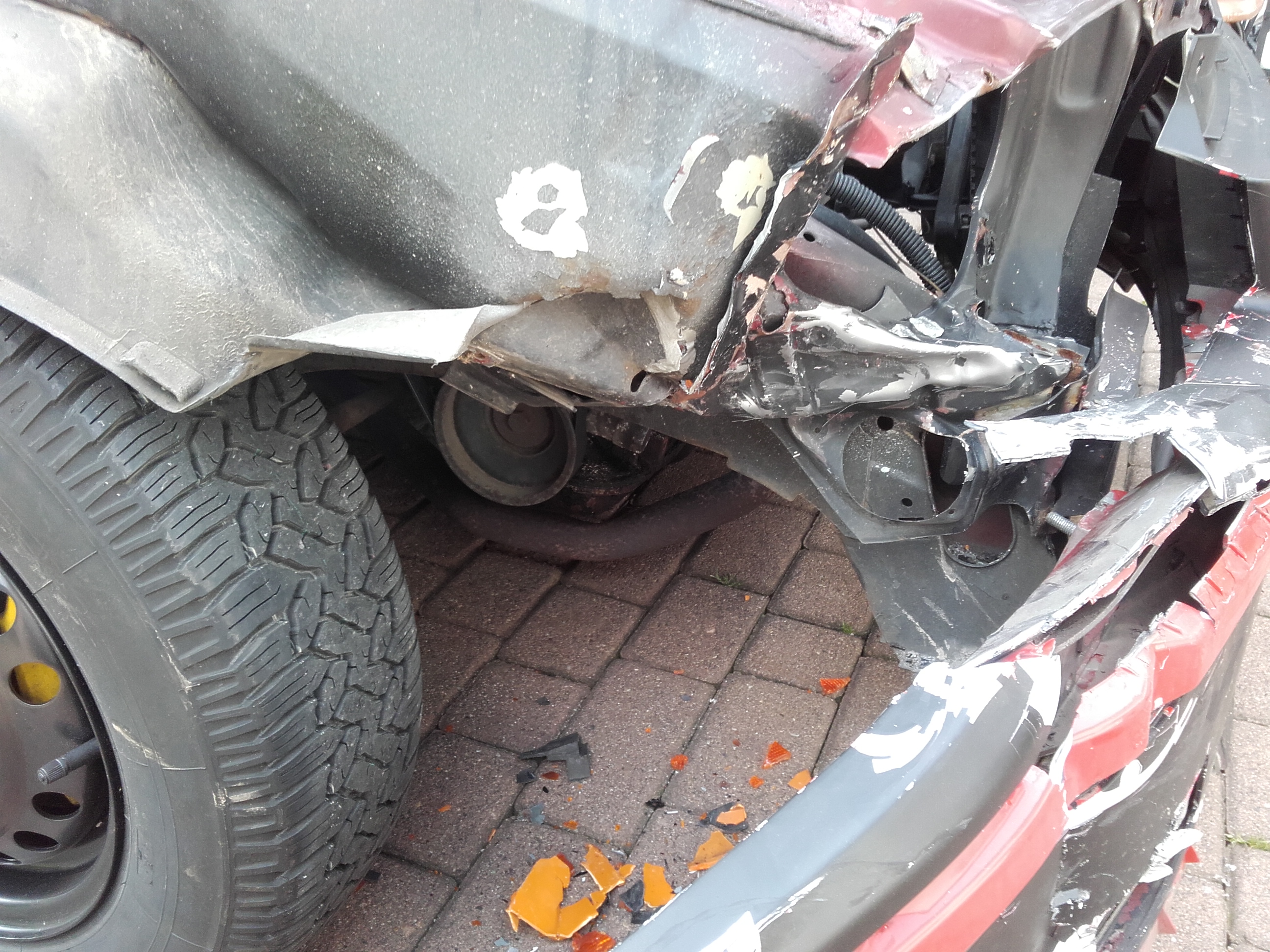

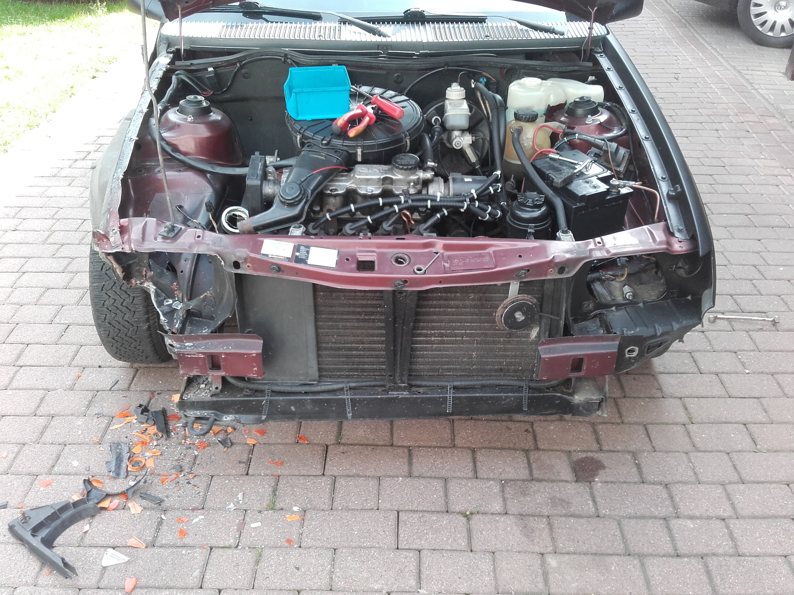

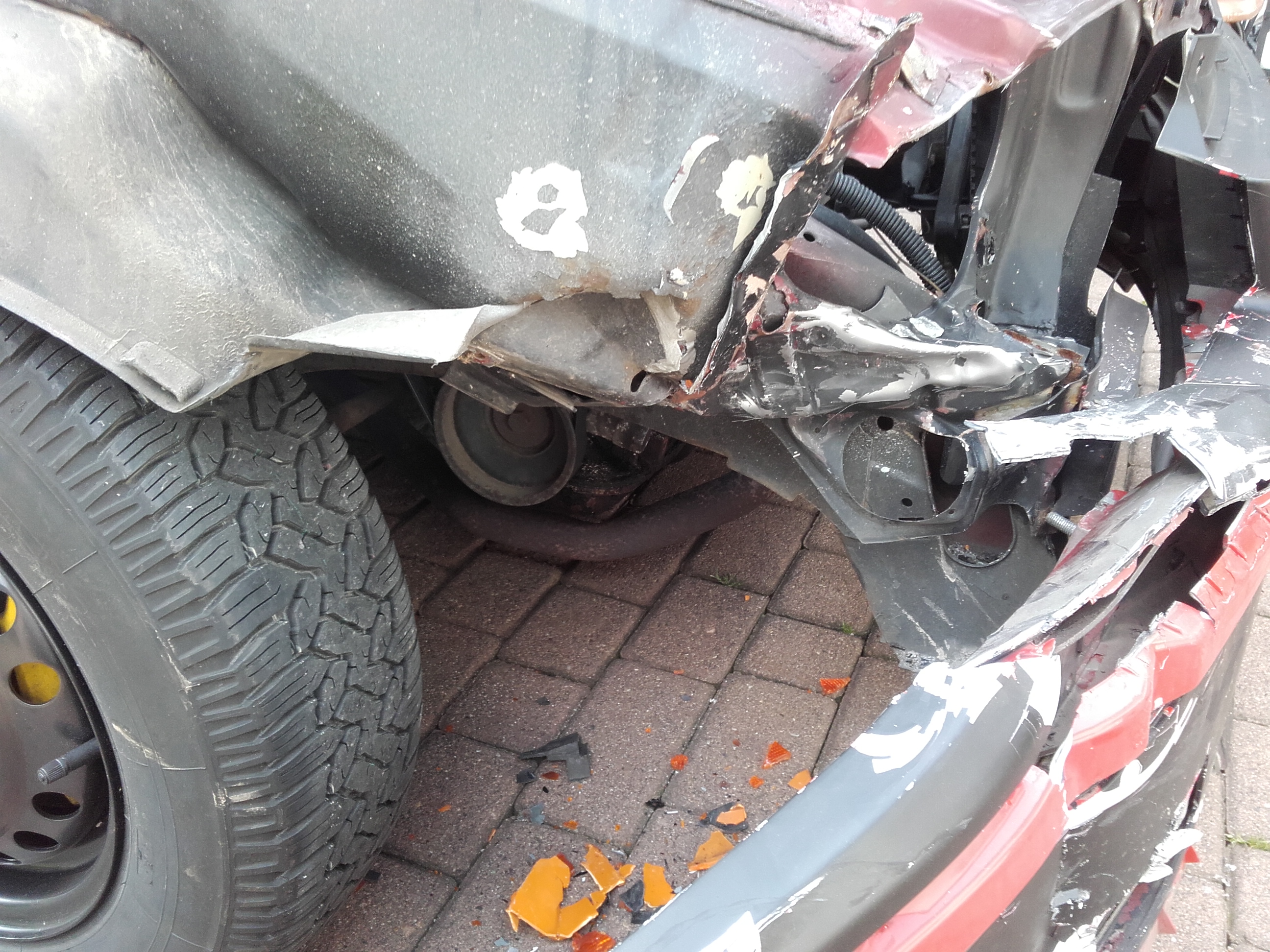

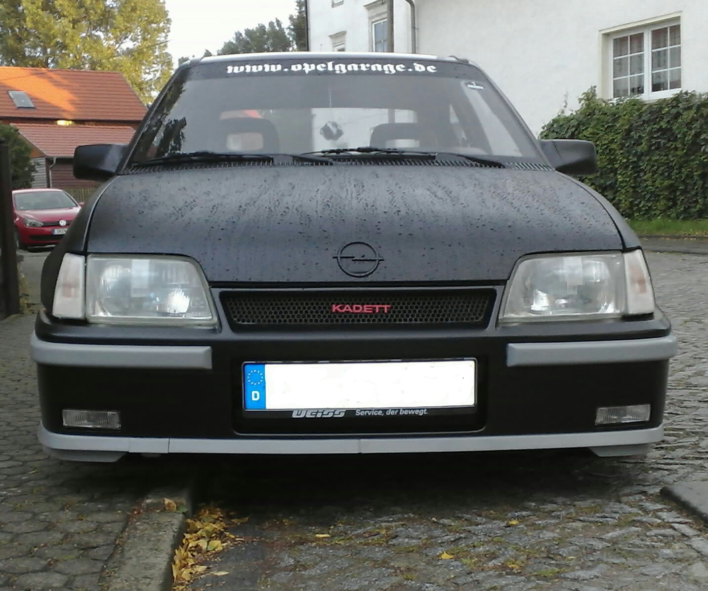

Hallo Leute, da ich mich einfach nicht von meinem alten Kadett trennen kann, und er in den nächsten Jahren wieder fahren soll - wollte ich hier mal um Rat fragen.
Der Kadett hat momentan einen Frontschaden :pinch: den ich beheben muss, und wollte mal wissen wie ihr an die Sache des Karosserieziehens rangehen würdet.
Vielleicht kann ich mir hier ja ein paar Ideen holen. -

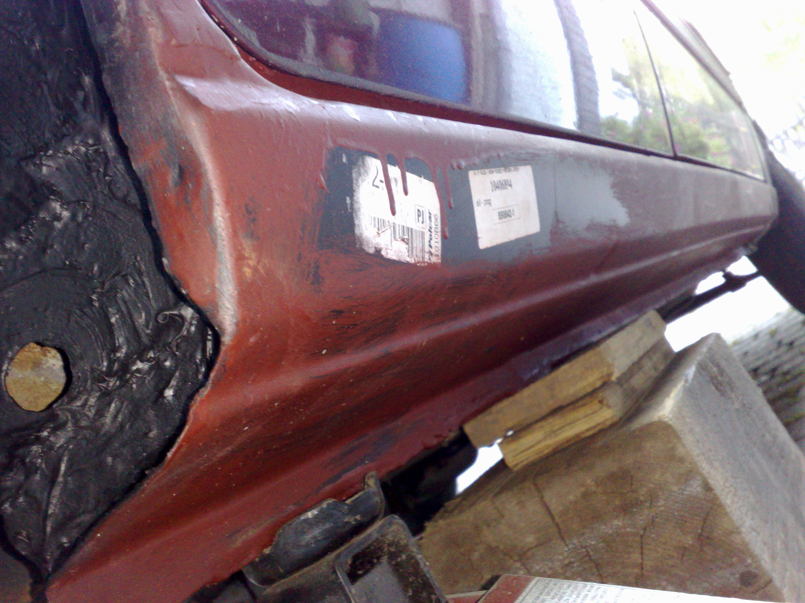

Der Kadett hat 2010 neue Radläufe und einen Schweller bekommen. Radläufe gibt es neue dazu und auch 2 Kotflügel.

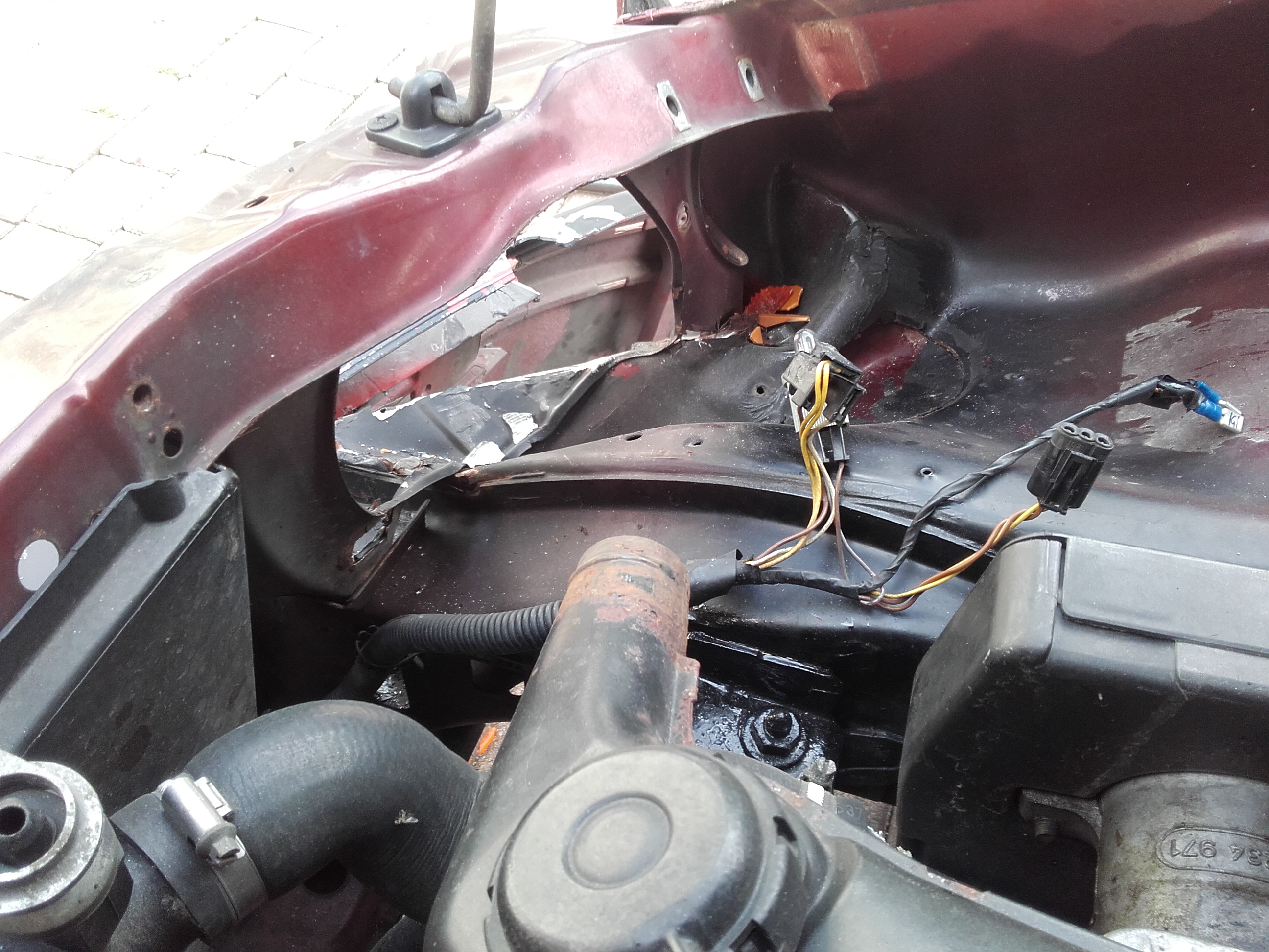

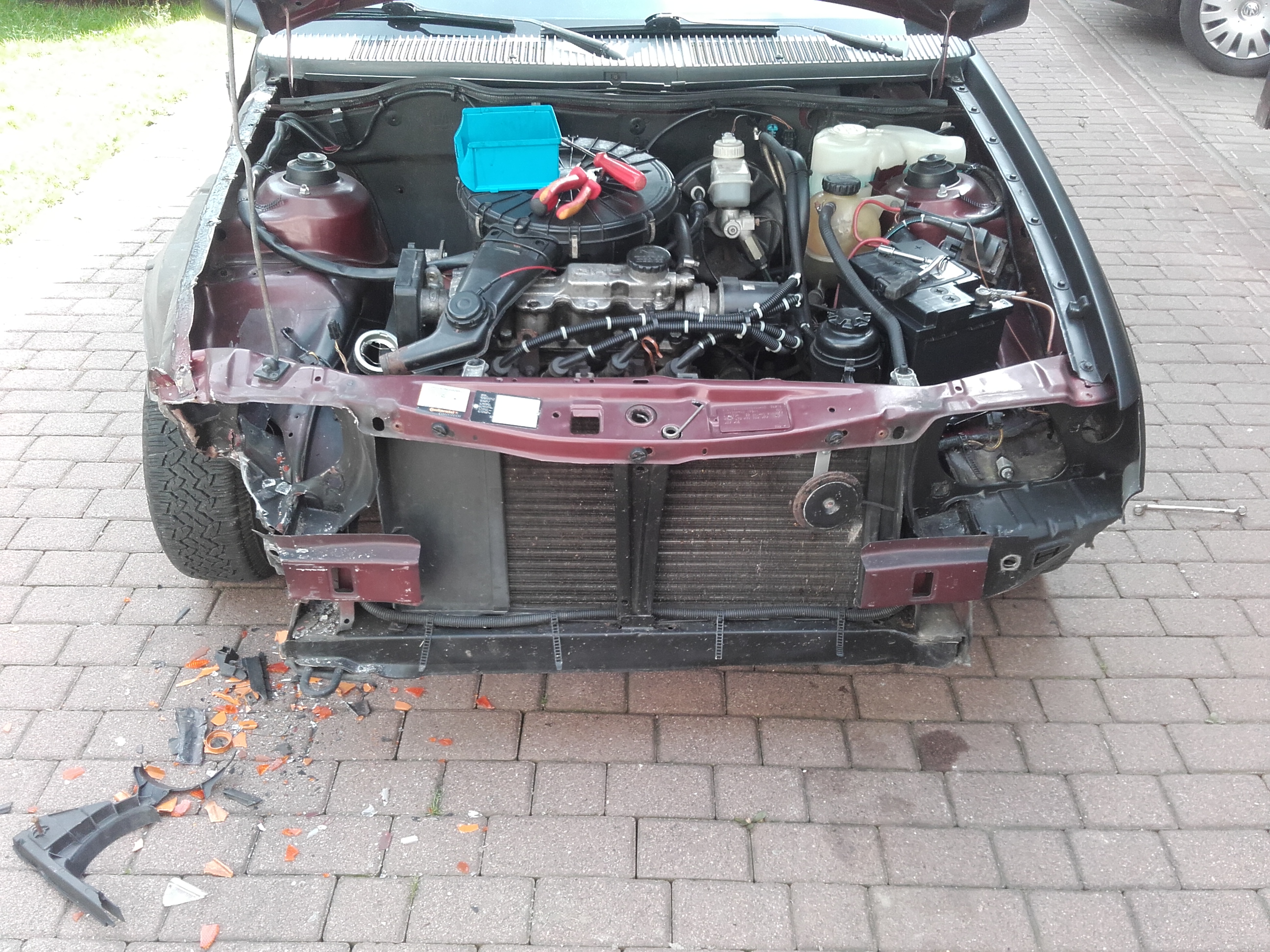

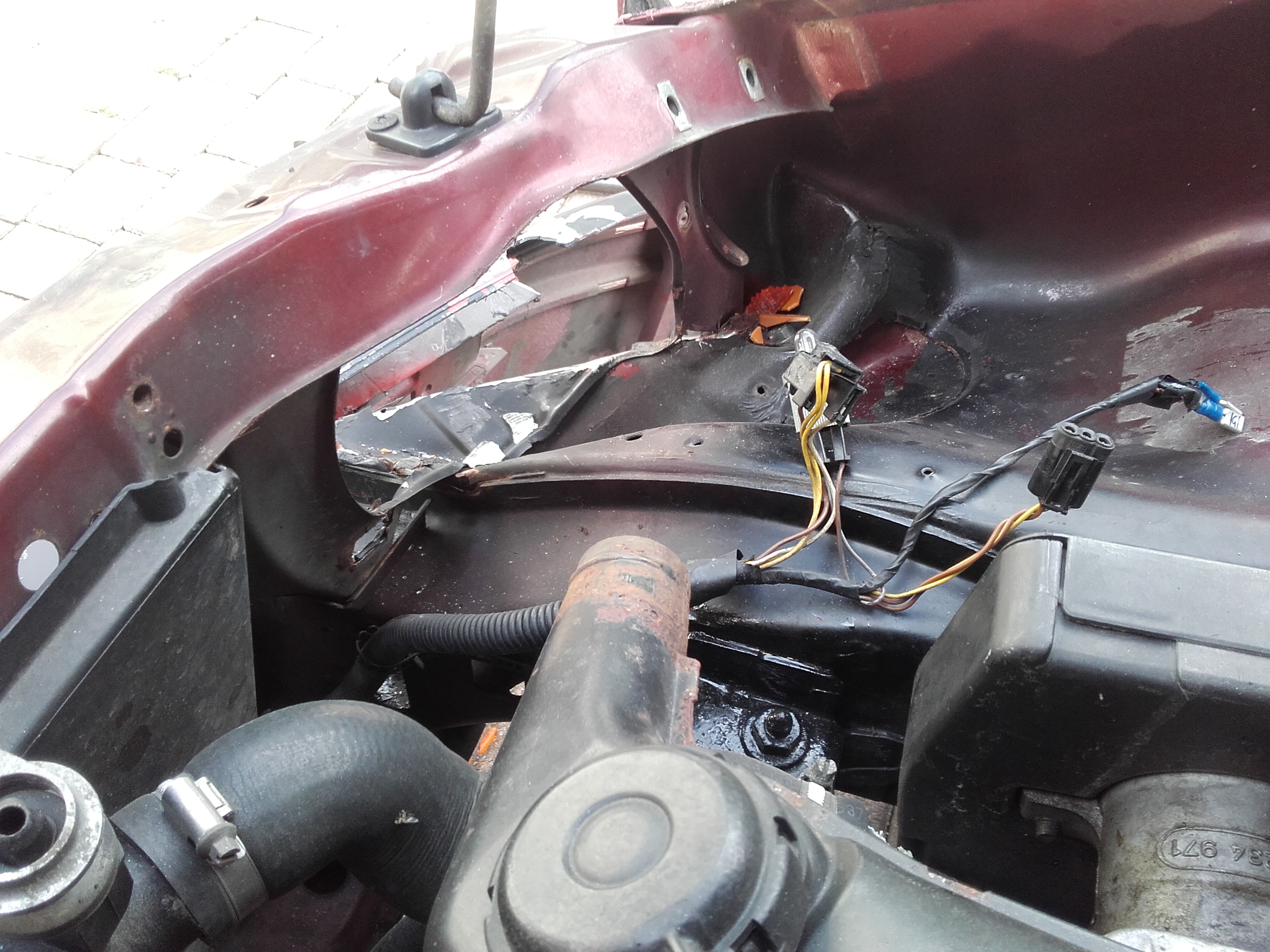

Hab mich entschlossen auch die Kühlertraverse selber zu bauen, und keine 130€ auszugeben, nur mit dem Blechziehen muss ich mal schauen wie ich das am besten löse, habe schon Haken zum anschweissen.
Ja der wird schon wieder, wollte eh die Kotflügel, Kühlertraverse etc. alles neu machen, hab auch fast alles auf Lager, mal schauen ob ich nächstes Jahr nen bisschen Zeit habe.
Woran ich mich probieren will is nen bösen Blick zu schweißen.
Den Kadett weggeben oder Schrott kam für mich nich infrage.
