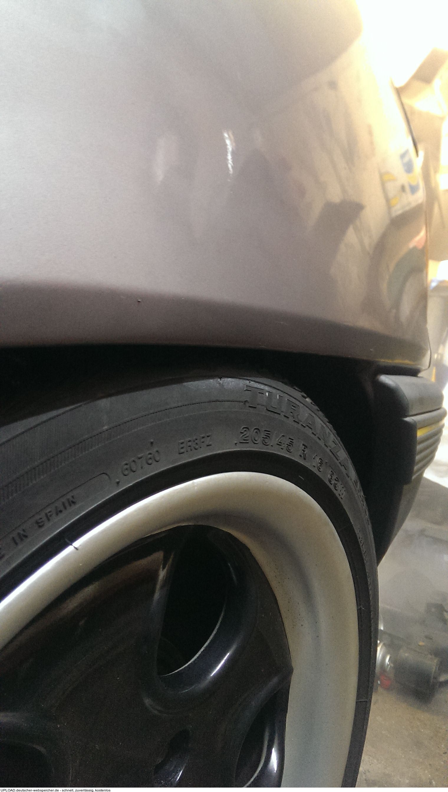

Danach kam die Erkenntnis, dass ich die hinteren Radläufe wohl etwas bearbeiten müsste
Also hieß es, einmal Kanten anlegen

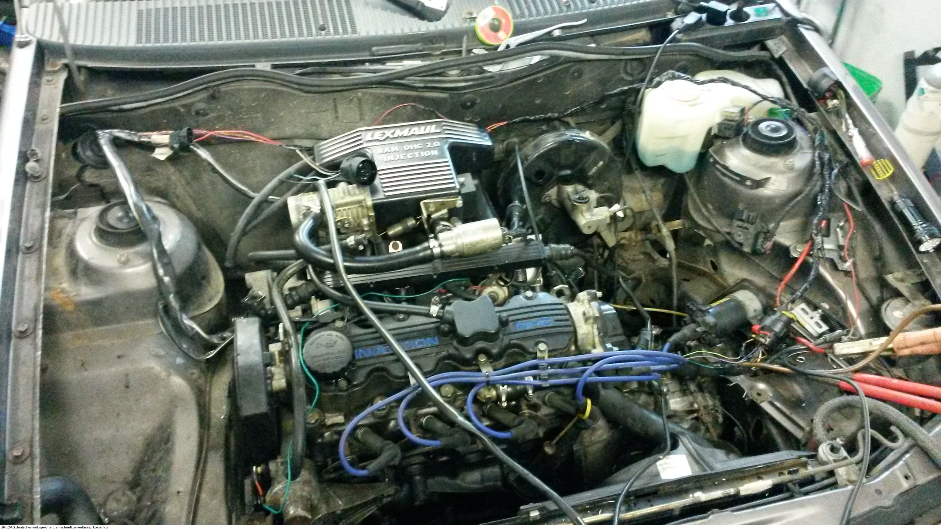

Nachdem ich den Vectra komplett entkernt hatte und endlich Platz in der Garage war, konnte ich den Kadett anfangen.
Da ich es nicht abwarten konnte, wanderte der Motor noch am selben Abend in den Kadett....Ging leichter und schneller als erwartet
Aber wie jeder weiß ist das ja noch das geringste Problem, das Aufwändigste war für mich noch der Kabelbaum, hab den 93er Vectra A Motorkabelbaum erstmal auf den 88er E Kadett anpassen
Als das erledigt war ging es an Motorraum-Kosmetik
Heist, das bisschen vorhanden Rost entfernen und zum teil neu lackieren.
Dann musste ich den Ausgleichsbehäler noch etwas anpassen, bzw Halterungen bauen, damit Ich keine neuen Schläuche besorgen muss, sondern die vom Vectra übernehmen konnte.
Ebenfalls vom Vectra übernommen wurde der Hauptbremszylinder inkl HBZ,
Das ganze wurde um einen Verteiler aus dem Meriva/Corsa erweitert und mit einem 40/0,3er Druckminderer aus einem Ford Mondeo verbaut.
Somit kann ich vorne die 256x24er Scheiben in Verbindung mit den 200er Trommeln hinten fahren.
