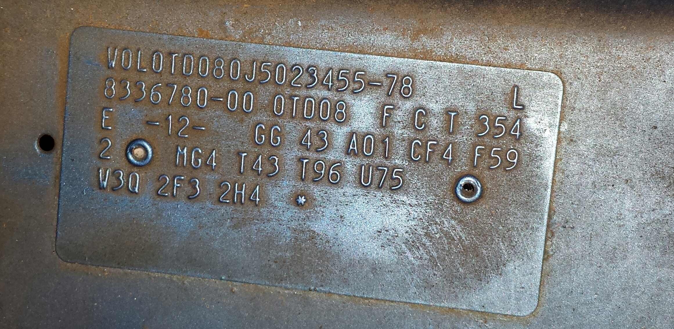

Hallo. Kumpel von mir hat nen Kadett stehen aus dem wir beide nicht schlau werden. Neue Infos erhoffen wir uns von der Entschlüsselung des Adrema Schildes. Jedoch kommen wir damit nicht klar. Vielleicht kann jemand von euch helfen. Mfg mattig
