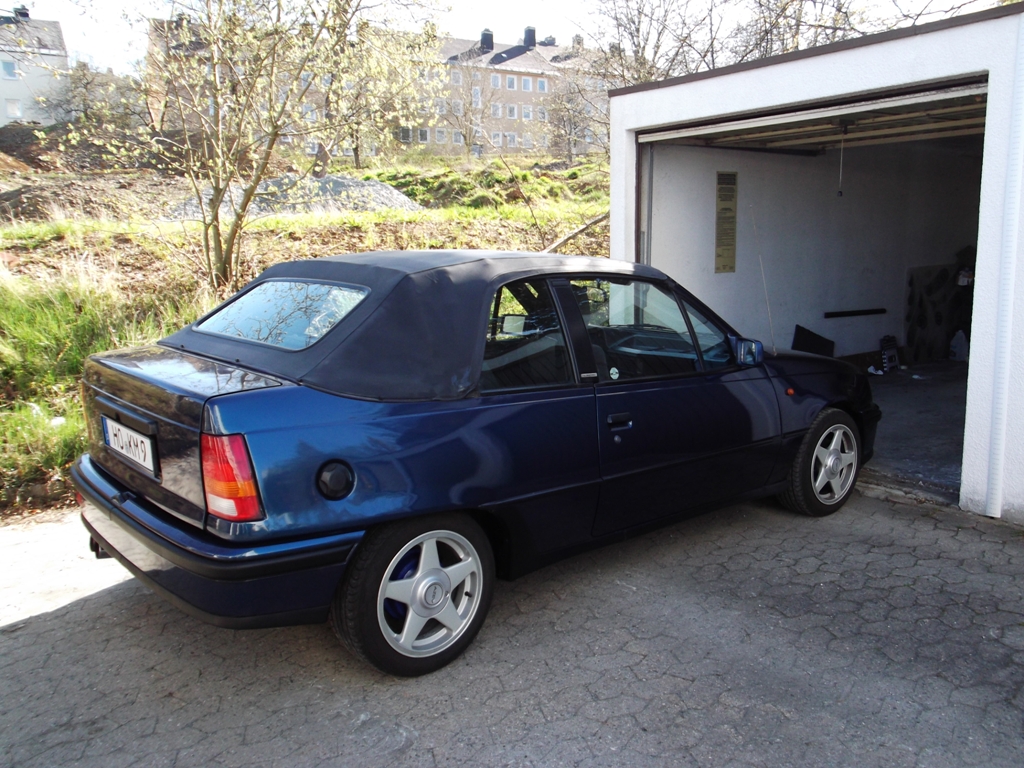

Hi,
erstmal erhalten und die schlimmsten Baustellen beseitigen. Vom Rost her schaut er bis auf ein paar Sachen ziemlich gut aus. Ich brauch halt ein paar Seiteninnenteile, die hat der Vorbesitzer mit einem Schaumstoff-Kunstleder beklebt was nicht gut abging und total Kacke aussieht und das Verdeck müsste auch mal neu
Sonst ist ja schon einiges gemacht. 7,5x15 AZEV Felgen und ein Koni-Fahrwerk sind drin. Vielleicht bau ich eine Gruppe A drunter. Der org. Auspuff sieht auch nicht mehr so gut aus. Sonst bleibt er aber wie er ist. Nur etwas aufhübschen
