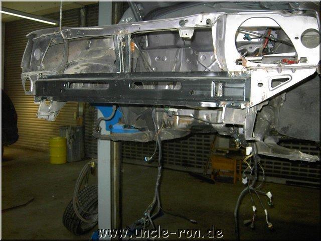

heute ging es nun endlich weiter... habe die Teile von Leidinger bekommen. Nur war die untere Strebe beim Kühler verkehrt, und er meinte zu mit, er habe keine andere... Wo habt ihr eure untere höhere Verstrebung her? Die obere ist jetzt drin, aber woher die untere nehmen?
Wer kann mir da weiter helfen?

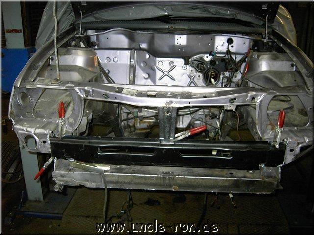

anbei ein Bild vom anpassen...
und noch eines, wo er schon verschweißt ist, und die untere Strebe auch schon raus ist...

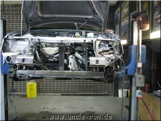

gestern ging es nun dem Rest aus dem Motorraum an den Kragen...
Nun wird er dann gereingt, und die Schweißarbeiten an der Front vorgenommen, dann der Motor alle Dichtungen erneuert, usw ...
Anbei mal ein Bild vom leeren Motorraum

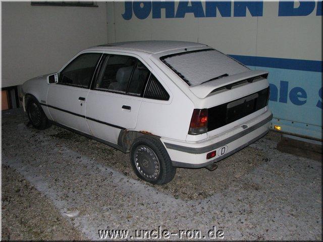

hier nun ein paar Bilder, wie er im Sommer aussah...

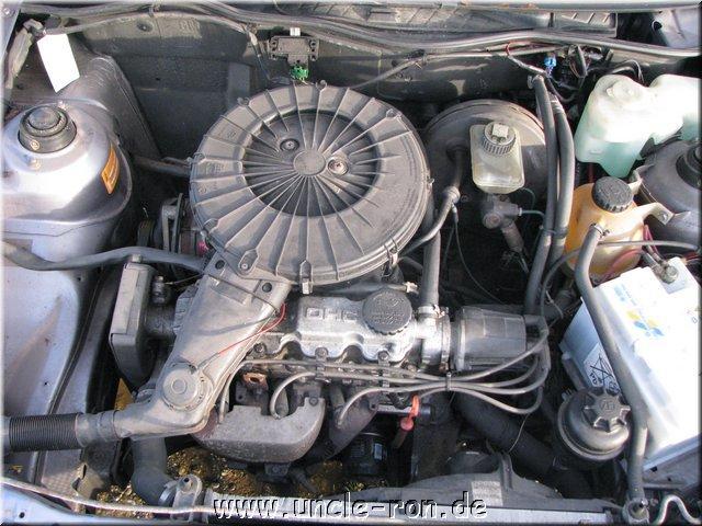

und der alte Motorraum
und nun habe ich am Freitag angefangen, den alten Motor zu entfernen, und möchte nun endlich den c20xe einbauen...
nächste Woche werden die ersten Teile bestellt, wie die Traverse zwischen den Scheinwerfern und die untere Kühleraufnahme für den 16v...
hier mal ein Bild vom Anfang

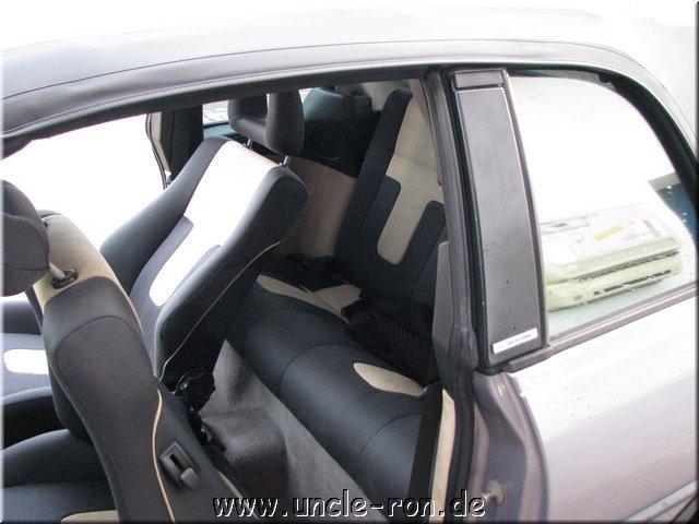

hier auch mal eines von meinem Cab im Umbau mit dem neuen Verdeck...
MfG Ronny
