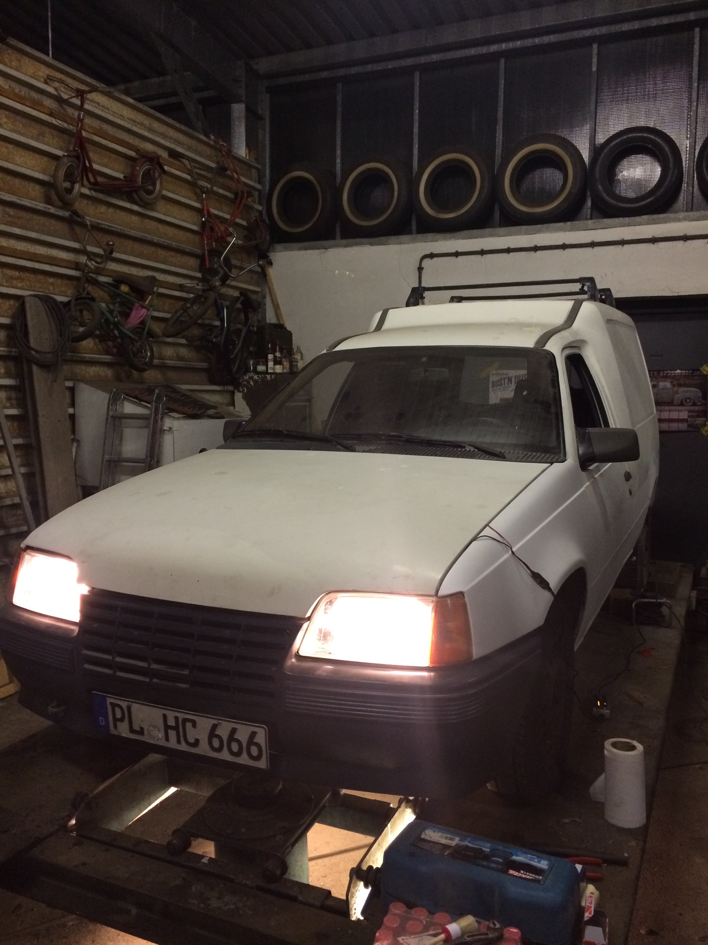

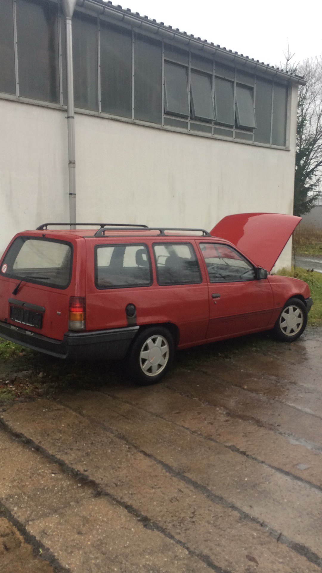

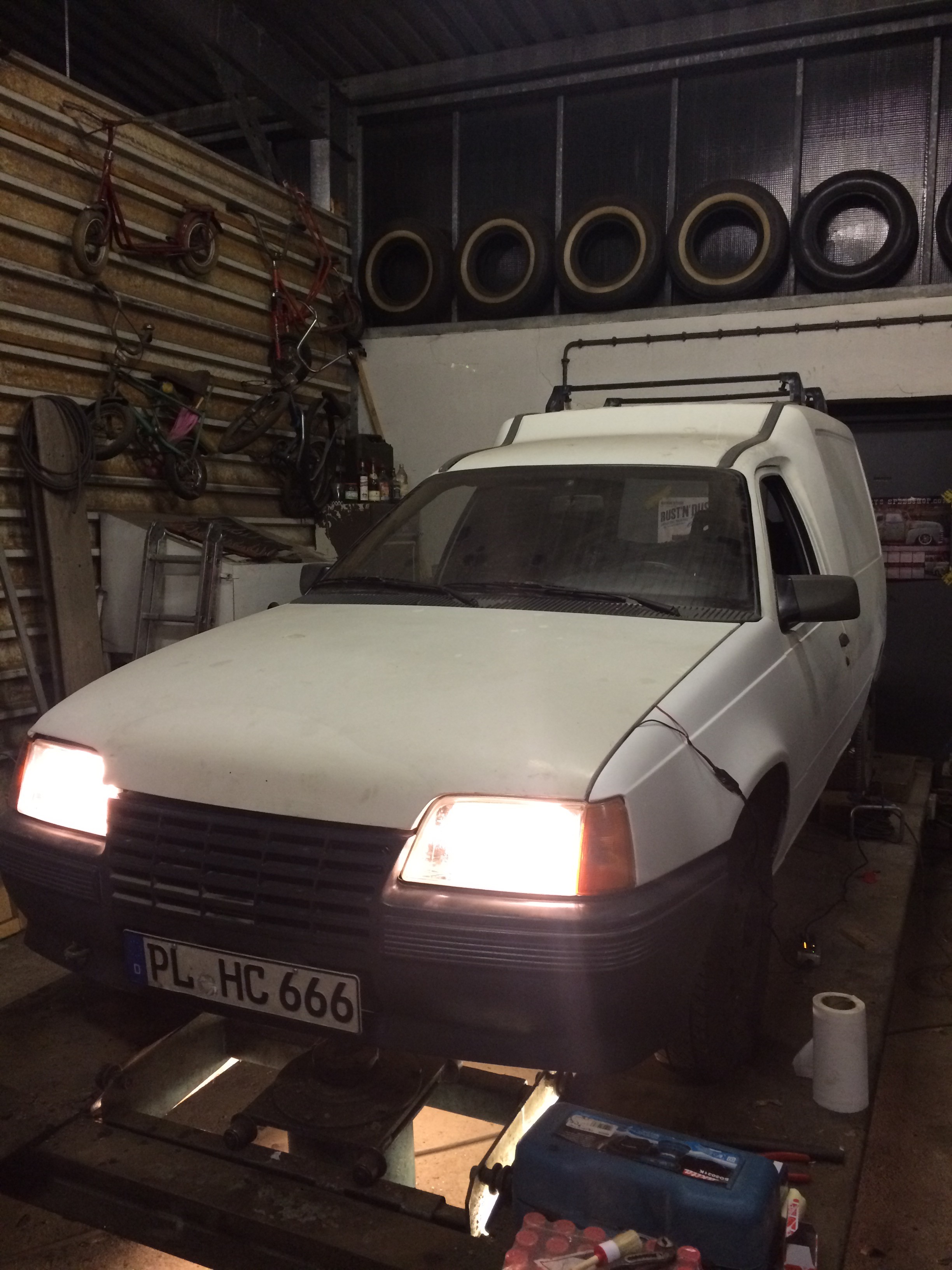

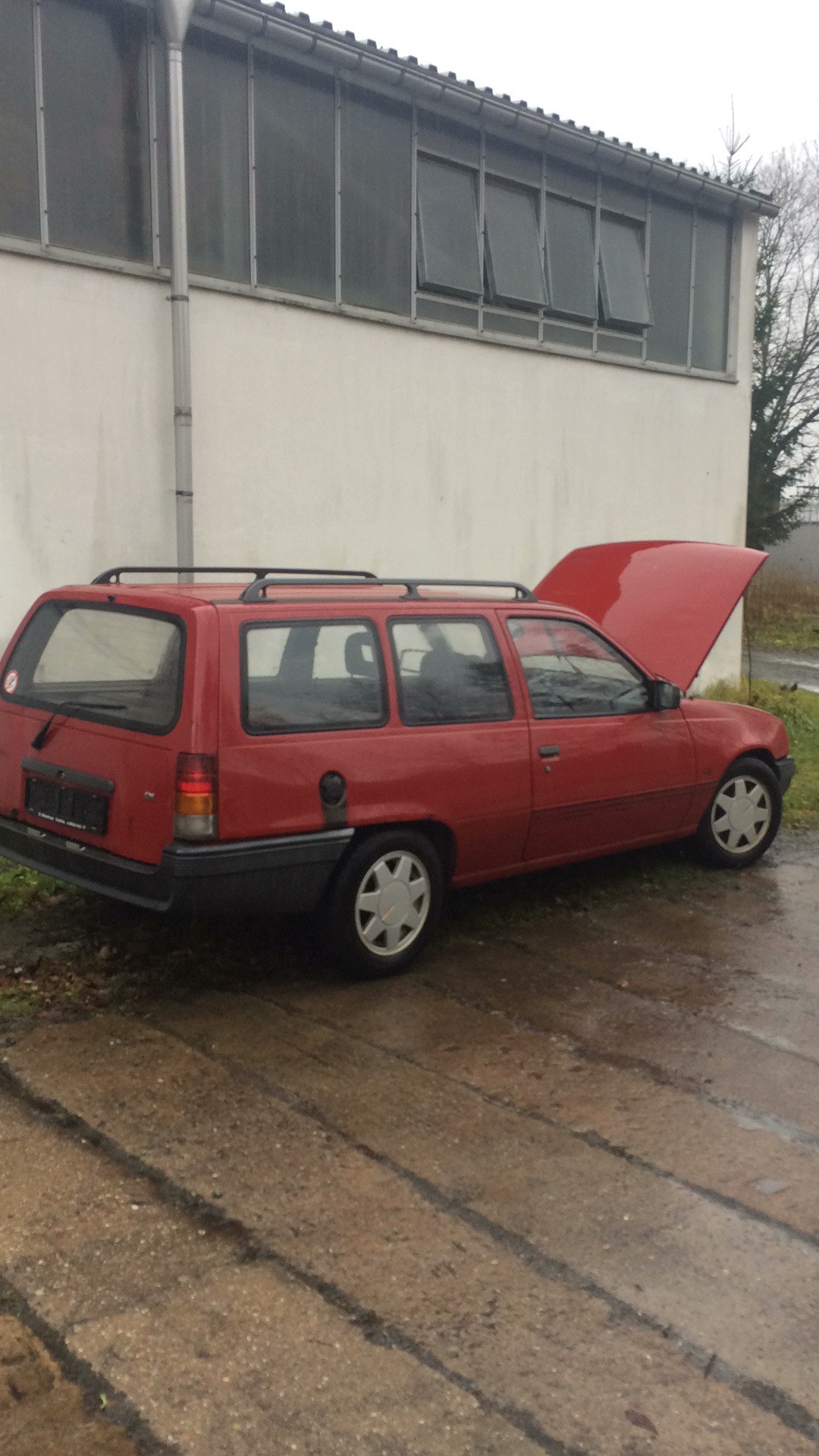

Nach 17 Jahren ohne Kadetts hat es mich dieses Jahr gleich doppelt erwischt, im Frühjahr einen Combo und seit letzter Woche noch nen dreitürigen Caravan. Der Combo steht kurz vorm TÜV und der Caravan wird erstmal der Alltagswagen und nächstes Jahr nen C20xe bekommen, der noch rumliegt
hab den Combo vor 4 Wochen von Janine und Andre erstanden. Er ist im orginal Zustand, ohne jegliche Ausstattung aber Komplett und mit einer gute Substanz. Er soll nach der technischen und optische Überholung mein Alltagswagen werden und die BalticSeaCircle Winter 2018 bestreiten.
