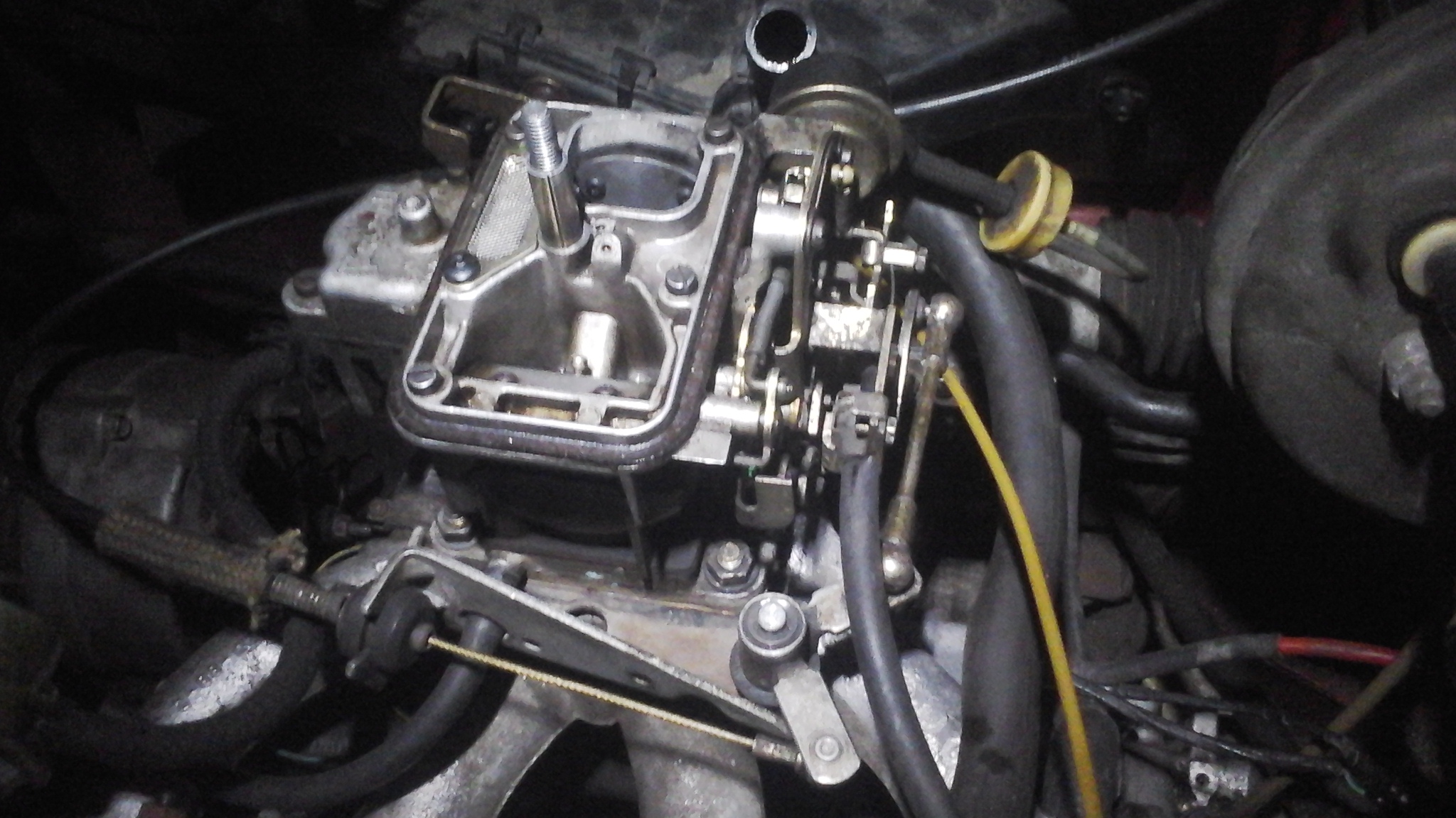

Alles anzeigenNatürlich hat er einen Bowdenzug, nämlich den Gazzug. Schön wäre mal ein Bild wie es jetzt im Motorraum aussieht, dann kann man eher sagen was noch fehlt oder falsch angeschlossen ist. 16S ist der top Motor. Freu dich, er ist selten(er) verbaut worden. Ich frag mich nur wer baut da einen großen Motor ein ohne den Rest zu machen? Na gut, für geschenkt.
Danke erst mal für eure Hilfe , das mit dem Gaszug ist mir schon klar , der Choke ist aber auch mit Bowdenzug, habe jetzt aber Hilfe von H.R.Etzold bekommen ( so wirds gemacht ) , da ist auch ein Varajet mit manuellem Choke beschrieben, bin also schon ein bissl weiter , Zündung ist ok , Zünverteiler neu gemacht , Kerzen neu , springt jetzt an , läuft aber sehr unrund,
Das Problem schein an dem Gummiflansch am Ansaug zu liegen welches unter dem Vergaser sitzt (ist eingerissen) falsche Luft sicherlich, habe trotzdem mal ein paar Bilder angehangen
