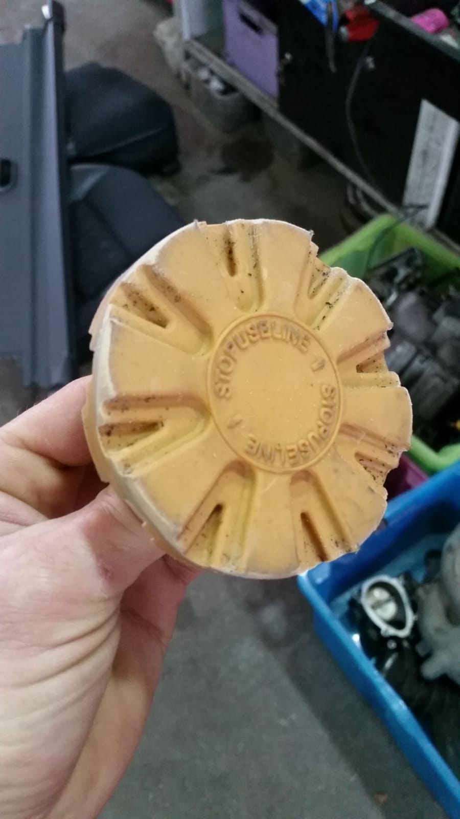

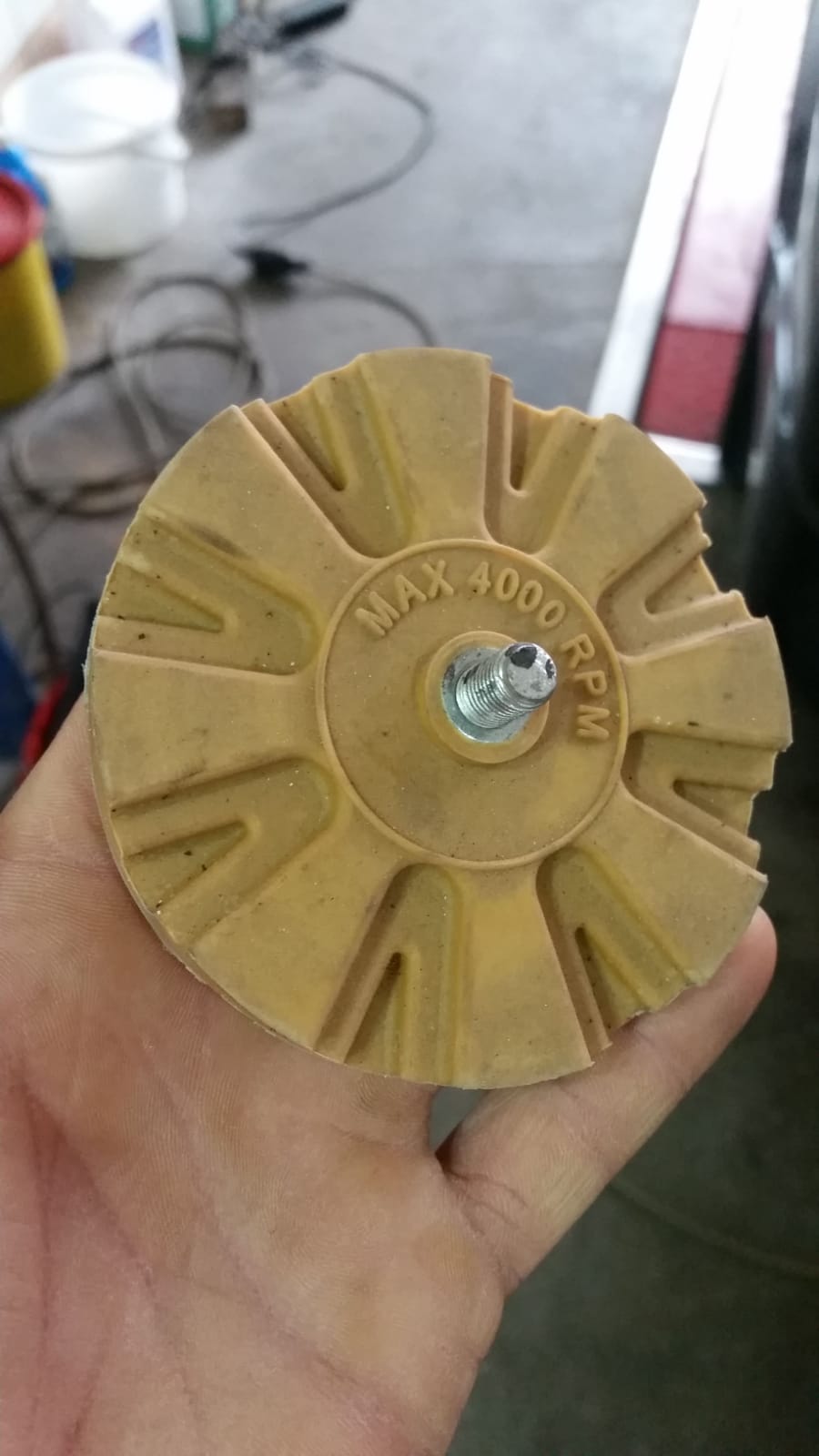

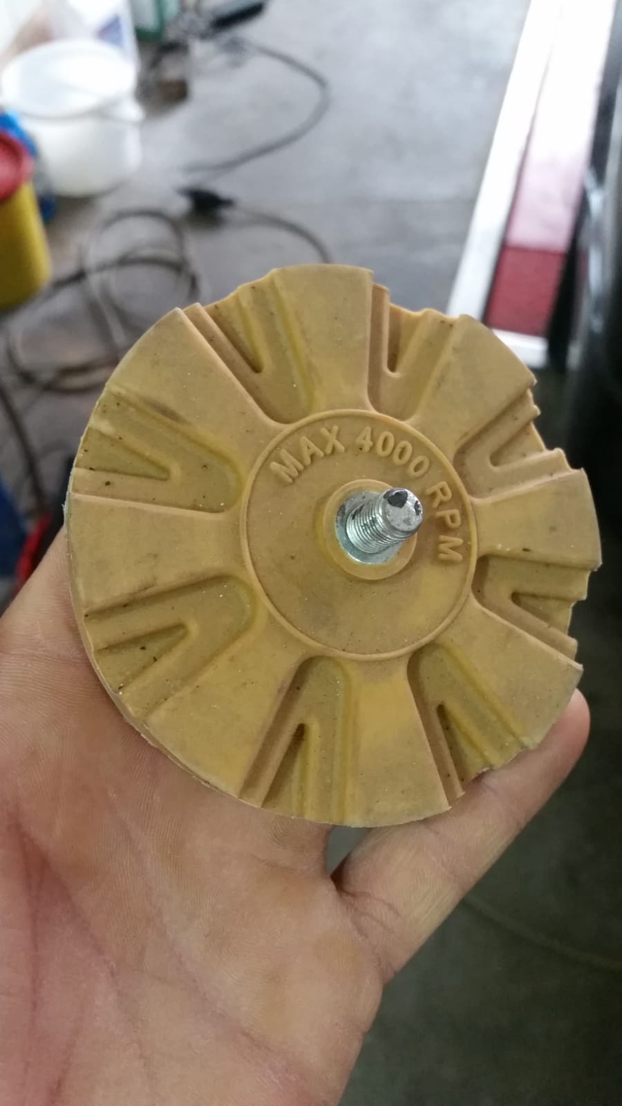

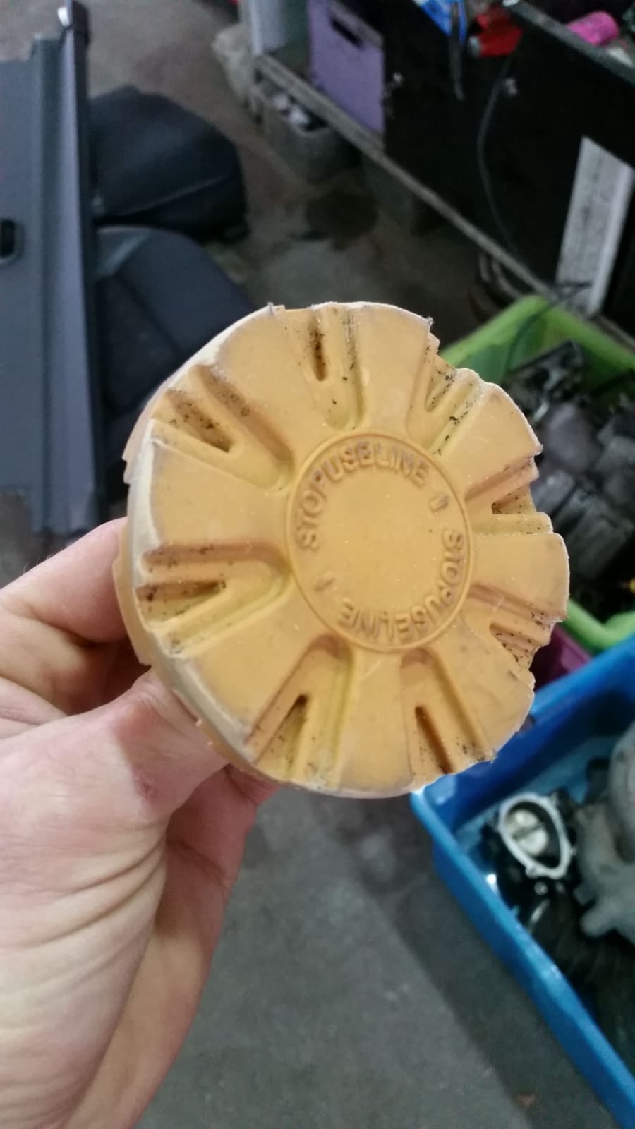

Also mein Kumpel hat gesagt du musst die leisten warm machen,vorsichtig abziehen und die klebereste mit nen radierer entfernen.Solltest du in einer warmen Umgebung machen,weil für draußen ist es jetzt zu kalt.Aber nur wenn du es dir zutraust,weil man sich auch mal schnell den Lack damit runterholen kann.Er nimmt dazu immer die von snap on,hat er mir gesagt,weil die billigen gelbe streifen hinterlassen.
Die hat mein Kumpel abgemacht,von dem ich ihn hab.muss ich mal fragen wie er es gemacht hat. Die Leisten sahen genauso verranzt aus wie bei deinem,da war nix mehr zu retten. Ich wurde es mal mit nen pfön versuchen ob sie sich dann ohne schaden am lack lösen lassen.

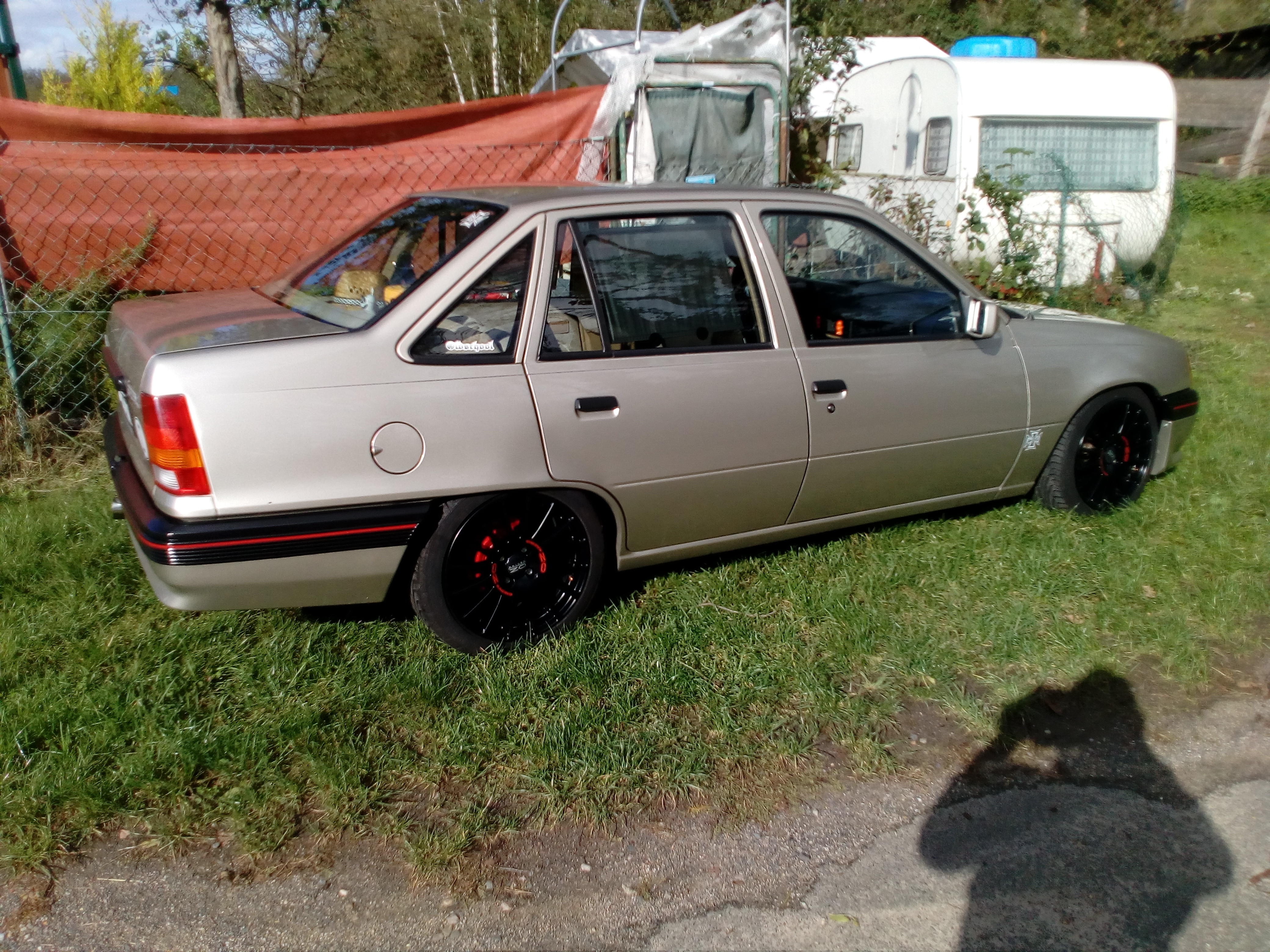

Könntest ja ein bild von deinem mit dem ansatz bei fotoshop bearbeiten und schauen wie das aussieht,ansonsten vieleicht mal schauen ob google was ausspuckt. ich persönlich finde es teillackier schöner,zumindestens bei meinen farbton. bei rot könnte ich mir vercromt gut vorstellen.wäre ne alternative.also den ansatzt rot und den rest vercromt.
@weitzi,klasse das er wieder läuft und keine sorge mit dem anders anhören,tut meiner auch nach dem wechsel des zündmodul. Läuft seitdem viel ruhiger.
schaust du mal auf mein profil. ist zwar nicht in rot,aber sollte als ansicht reichen.
