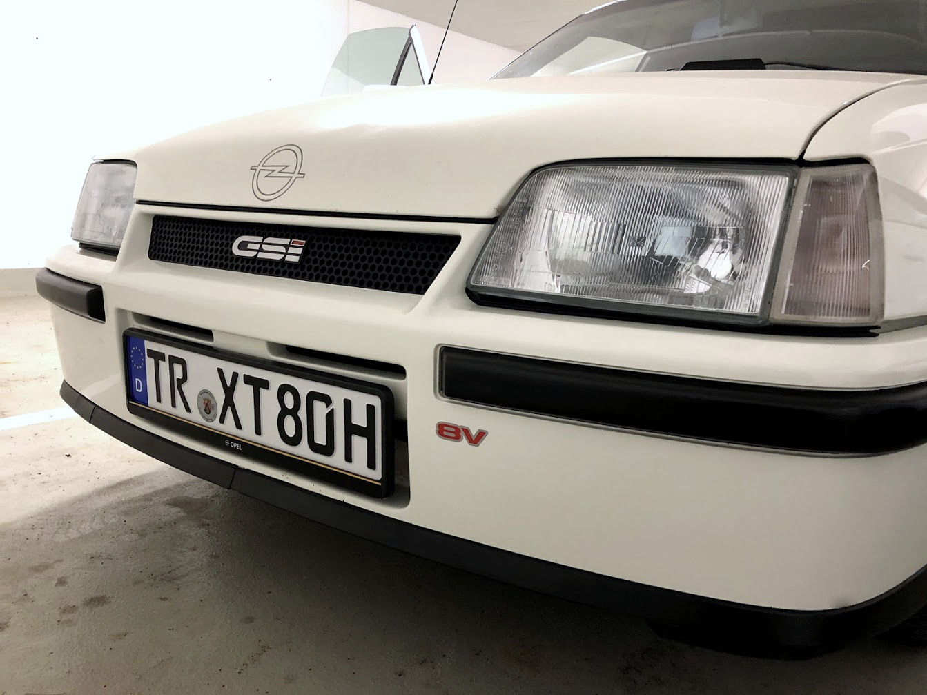

Heute kam der Aufkleber für die Frontstoßstange an. Nicht ganz historisch korrekt (da es den 8V-Aufkleber wohl nie gab), aber ich finde es trotzdem prima.
Vielen Dank an esp262 für die Vermittlung des Kontakts für den Druck!

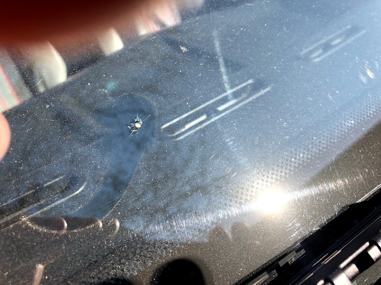

Anschließend bin ich mit "Sunshine" (kleines Wortspiel) mal zu Carglass wegen des Steinschlags an der Frontscheibe. Die wird nun demnächst getauscht. Es scheint die Scheibe aber nur noch mit minimaler Grüntönung zu geben. Ist das wild? Ich hab da wenig Erfahrung, wenn ich ehrlich bin.
So wird's wohl sein - wenig Verhandlungsspielraum.
