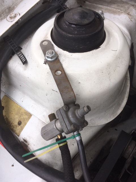

Das ist ein Kaltlaufregler um die Abgasnorm zu verbessern.
Oftmals werden diese aber "blindgelegt". Meiner Meinung nach kannst du den Schlauch ruhig von der Schraube befreien und ihn wieder normal anstecken.
Gibt es dazu eine Anleitung wie ich das Teil überprüfen kann? Abgasmessungen bei der HU waren immer ohne Mängel und die Schraube ist vermutlich schon seit 10 Jahren drin.
Wenn das Teil überflüssig ist, wäre es ja vermutlich nicht verbaut worden.
Alternativ könnte ich es mitsamt der Schläuche entfernen und die Anschlüsse an der Gemischaufbereitung verschließen.

Der LLR ist nur aktiv solange das Kühlmittel unter einer bestimmten Temperatur ist! Wenn der Motor warm ist macht das Ding gar nichts. Das Ventil im Kühlmittel ist entweder offen oder zu. Prüfe das Teil einfach, bei kaltem Kühlwasser kannst Luft dadurch ansaugen wenn der Motor warm ist darf bei der Prüfung kein Durchfluss sein!
Wie soll denn das funktionieren? Das Teil auf den Fotos ist nicht mit dem Kühlkreislauf verbunden.

beim 1,6 Cabrio meiner Frau ist im Motorraum ein Teil (siehe Bilder) auf dem Innenseite des rechten Kotflügel montiert, zu dem ich nichts in den üblichen Reparaturanleitungen gefunden habe. Was ist das bzw. wozu soll das Teil sein und wie kann ich die Funktion prüfen?
Hintergrund der Frage ist, dass vermutlich der Vorbesitzer den mit dem gelben Kabelbinder markierten, dickeren Schlauch mit einer Schraube verstopft und ihn wieder auf das Teil gesteckt hat.
Da mir das recht unsinnig erscheint, möchte ich es korrigieren und müsste dazu aber erstmal wissen, um was es sich bei dem Teilhandelt
