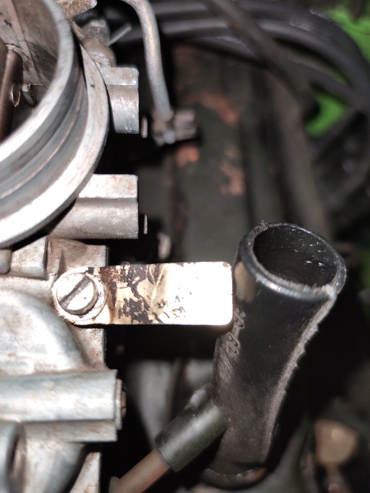

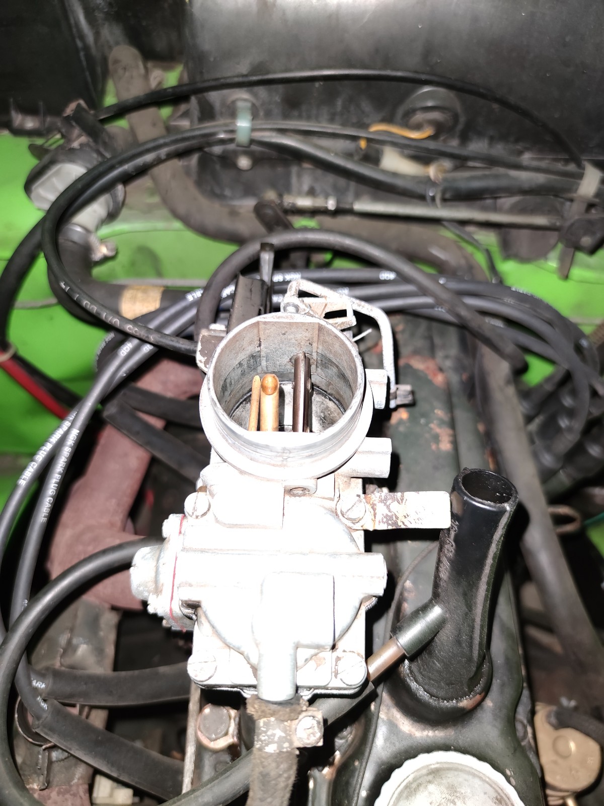

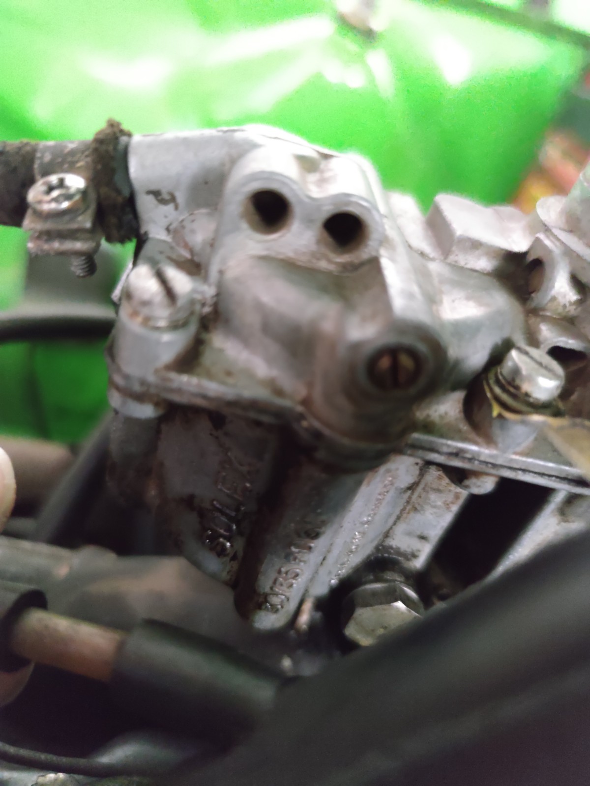

schaue ich nachher gleich mal nach, Bild folgt! Wäre die Unterdruckfunktion evtl. einstelltechnisch zu berichtigen?
So hier jetzt die Bilder und die Bezeichnung
SOLEX 30 / 35 PCS
Typenschild: 3441815
Habe ihn letztes Jahr von einem Ehemaligen Werkstattmeister gekauft, ich selber habe noch keine größere Wartung am Fahrzeug gemacht, aber wie gesagt, letztes Jahr vor dem Winter eingemottet, da sprang er ohne Probleme an (das Problem mit dem ausgehen beim Gasgeben hatte er auch da schon) und jetzt nach der Winterpause das Problem beim Start.
