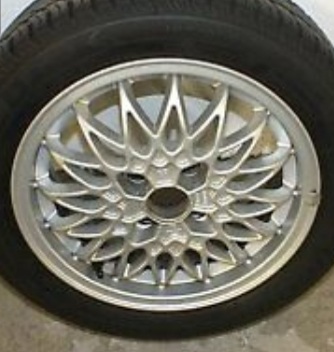

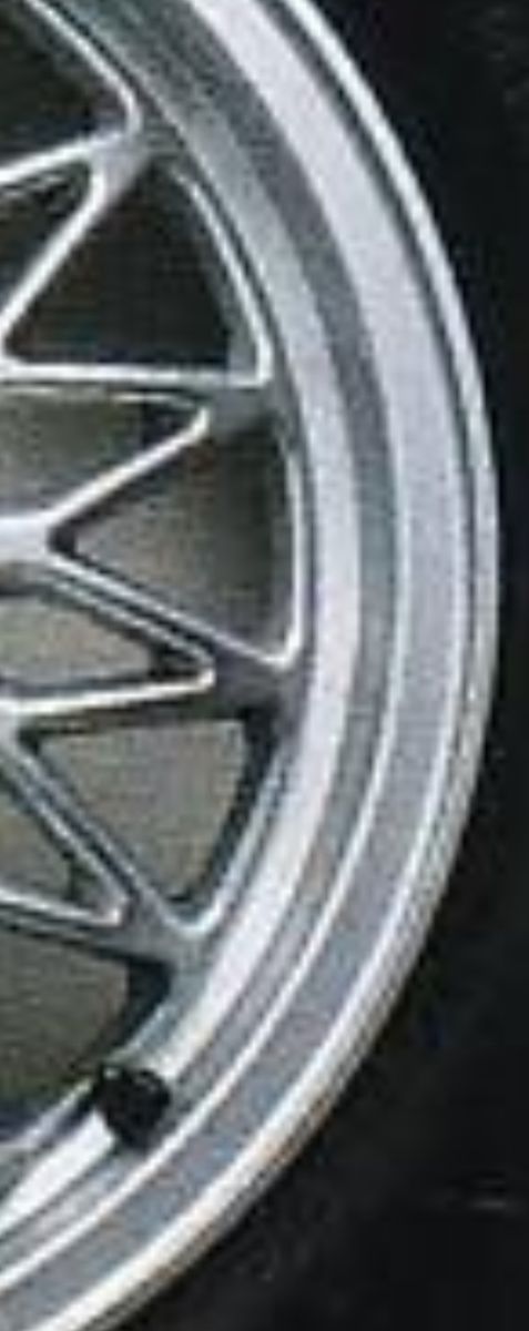

Absolut Richtig, mein ursprüngliche gepostete Bild ist nicht die Kadett Felge. Hab ich jetzt auch gelernt ;).
Ist für mich aber kein Problem.
Grüße

Diese Felgen suche ich. Danke euch! Gruß
