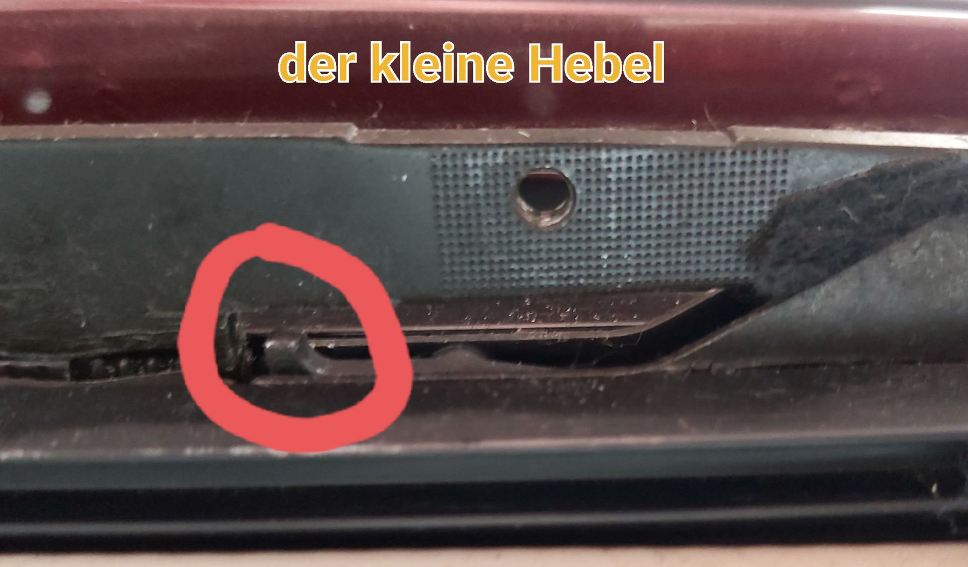

Ich habe mich jetzt die Tage bei meinem kadett e stufenheck an das Schiebedach gesetzt da es sich nicht öffnen ließ
Kopfschüttelnd bin ich an die Arbeit ich dachte erst dass die Schnecke gebrochen ist. was aber nicht der Fall war🙈 somit habe ich dann die Plastikverkleidung innen die (links und rechts geklipst) ist gelockert und habe dann am Schiebedach selber drei Schrauben rechts und links gelöst und somit das Glasschiebedach rausgenommen... dann hat man freie Sicht auf die Schienen und die Mechanik die das Schiebedach vor und zurückfahren lassen um es ganz öffnen zu wollen....das Schiebedach ohne Fenster auf Kippstellung stellen!!! Und bei genauem hinschauen sieht man vorne links und rechts in der Mechanik wie zwei kleine Hebel die die Funktion auslösen um es ganz zu öffnen mit einem Schlitzschraubenzieher kann man diesen Hebel reindrücken und die Schiene vor und zurückschieben (falls der Verdacht besteht dass die Schiene verbogen ist) aber nicht vergessen die Kurbel auszubauen sonst lässt sich die Mechanik nicht verschieben ich habe mir dann provisorisch was gebaut damit sich das Schiebedach komplett wieder öffnen lässt und es funktioniert einwandfrei
wenn weitere Fragen bestehen einfach schreiben

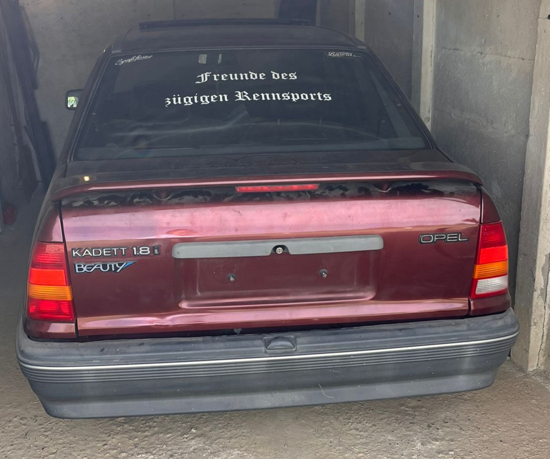

Aber natürlich 😊 heute wird die Pumpe eingebaut in der Hoffnung er bewegt die hüfte heute das ich ma fahren kann 😁
Seid November 2020 bin ich hier 🙈
Stand 8 Jahre trocken in der Garage bis ich ihn vor einem Monat gekauft habe
Tatsächlich einer Orginaler C18NZ Ausstattung Beauty 😁
Endlich wieder einen Kadett 😁
