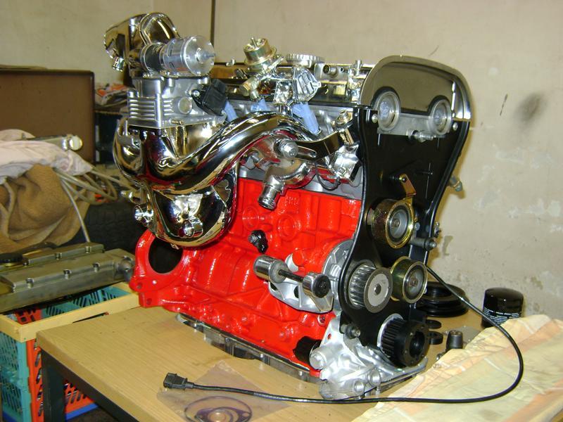

Hi!
Ich rate Dir den Motor GAAAANNNNZZZZ gründlich davor zu schützen, dass da ja kein Material von Sand- oder Glasperlstrahlen rein kommt!!!! :ahhhh:
Hatte deswegen gerade einen frisch überholten Motor gerade wieder ausbauen können, da alle drehenden Teile im Inneren eingelaufen waren, da sich ein klein wenig vom Glasperlstrahlen reingemogelt hatte!!!
Spüle danach ALLE Kanäle GRÜNDLICH durch!!!!
Wir haben gerade einen Motor einfach nur gereinigt und mit Schleifflies angeschliffen, danach mit gewöhnlichem Fahrzeuglack lackiert, absolut ausreichend und hält tadellos!!! ![]()
Hier mal meiner in rot bevor wir ihn nochmal zerlegt haben... ![]()
