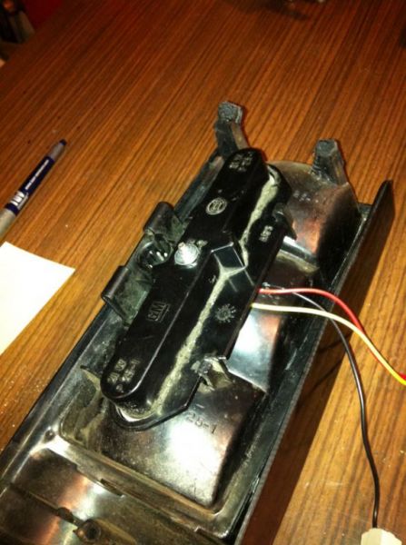

Habe da eine Alternative für "technisch Begabte"... :wink:
Meine Rückleuchten waren auch zu dunkel, Freunde sagten mir "jemand hat bei dir nen Teelicht angezündet, wenn du auf die Bremse gehst" und als mir letzte Saison 2 mal welche fast ins Heck gefahren wären, hab ich meine Lampen mit stärkere Birnen aufgerüstet, was dazu führte, dass der Lampenrahmen zusammengeschmolzen ist, da die Birnen viel mehr Wärme abgeben. Da ich nun eh schon ein grösseres Loch im Rücklicht hatte entschloss ich mich auf LED umzubauen.
NATÜRLICH hab ich zuvor meinen freundlichen TÜV-Beamten gefragt, was er davon hält, und als dieser erfreut mit dem Kopf nickte hab ich umgebaut. :engelchen:
Habe dafür aus dem Motorrad-Handel einen LED-Pod mit E7-Zulassung verwendet, der wie auch original über zwei Lichtstärken verfügt, so dass ich die vorhandenen Kabel für Licht und Bremslicht einfach anklemmen musste. Lediglich die Lampenöffnung muss man dafür ein wenig grösser fräsen, dass der Pod da reinpasst und eine Befestigung muss angefertigt werden. In meinem Fall war das Entfernen des Streuglases besser in der Lichtausbeute.
Jetzt ist das Licht super hell und die Lampe immernoch dunkel...
In meinem Fall verbaut (ohne Streuglas) ...als Beispiel:
http://www.tlo-bikeshop.de/pro…7qgj486uhpp876lrej327akr5
Bitte nur als Anreiz zu verstehen, Umbauten immer mit den -Halbgöttern in grau- absprechen....bei mir hat es geholfen, bin glücklich! ![]()
