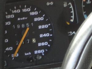

    Habe diesen Tacho im Internet entdeckt und hoffe nun, dass dies kein Fake ist!!! :(
    Will unbedingt meinen originalen Tacho behalten, brauche aber einen der mehr als 220 anzeigt, da ich auf LET umbaue...
    Wenn mir jemand Auskunft dazu geben könnte wäre das super! Evtl. auch wie er den geicht hat (Auto nebenherfahren o.Ä.) falls dieser gebastelt ist... :D
