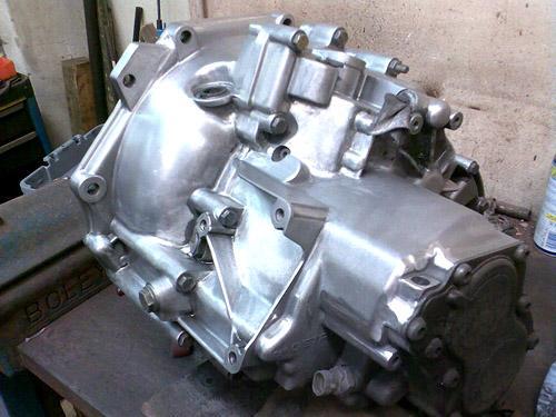

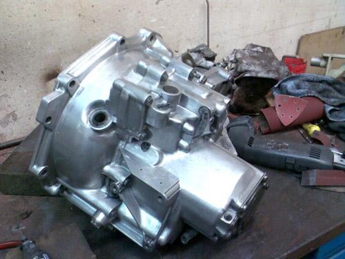

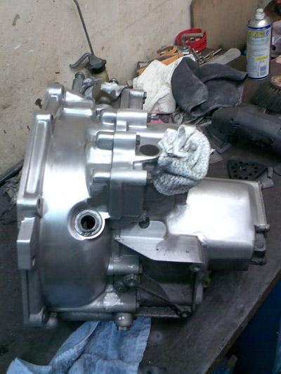

Aktuell baue ich an der Downpipe und den neuen Bremsen, ausserdem bereite ich gerade mein F28 zum polieren vor.
Leider lässt sich das F28 nicht so einfach polieren wie meine F16 oder F20...schleife nun schon ettliche Stunden und werde bald bzw. endlich anfangen das Teil zu polieren...hier mal paar Bilder von der Vorarbeit

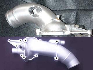

Heute wars endlich soweit, dass ich meine Ansaugglocke bis auf das endgültige "ablängen" am Eingang fertig zum Verchromen gemacht hab... :]
Wie bereits erwähnt gefallen mir ja die anderen nicht... ![]()
Aus dem Grund hab ich mich nach einer "Alternative" umgesehn und wurde beim Opel Speedster Turbo fündig.
Hatte die selbe Glocke schoneinmal verbaut, wollte das Teil auf meinen XE basteln, allerdings ging der Schuss nach hinten los...jetzt fährt sie ei Clubkollege auf seinem Z20LET, wo sie sehr gut funktioniert! ![]()
Original sieht des Teil so aus, allerdings mit sch*#*-hartnäckigem schwarzen Lack
Diese mussten wir diesmal noch ein bissl mehr umbauen da der LET mehr Anschlüsse für Pop-off, Leerlaufsteller und ne Sonde für die Luft hat. Ausserdem habe ich den Innendurchmesser komlett auf 60mm durchgehend aufgefräst, dass ich auch genug Luft bekomm und dass es zur Verrohrung passt ![]()
