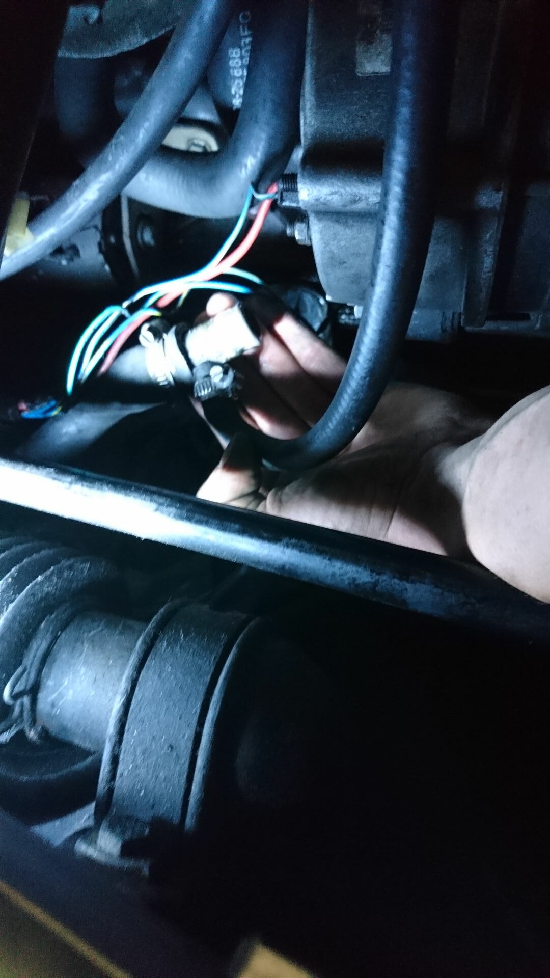

Guten Abend liebe Opelfreunde,
ich fahre jetzt seit einem Jahr einen Kadett E GSI C20NE und bin damit auch sehr zufrieden. Jetzt habe ich allerdings ein kleines Problem. Vor drei Tagen ist mir im Stau der Lüfter ausgefallen und machte keinen Mux mehr.
Nun zur Problematik
Wenn ich die beiden Kabelschuhe welche zum Thermoschalter am Kühler gehen kurzschließe, dann läuft der Lüfter nicht! Die Zündung ist dabei an.
Wenn ich dem Lüfter über seine Eingänge Strom gebe, dann Läuft er.
Weiß vielleicht jemand wo ich den Fehler suchen soll?
Ich bedanke mich schon mal fürs lesen.
