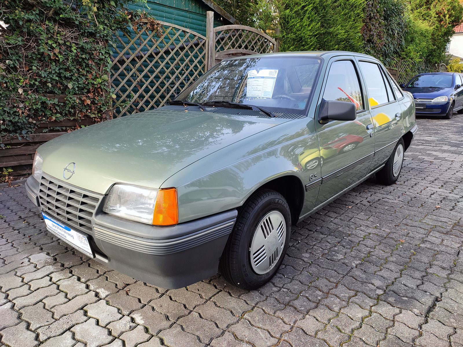

Das ist jetzt meine Stufe, den habe ich aber nicht da gekauft
