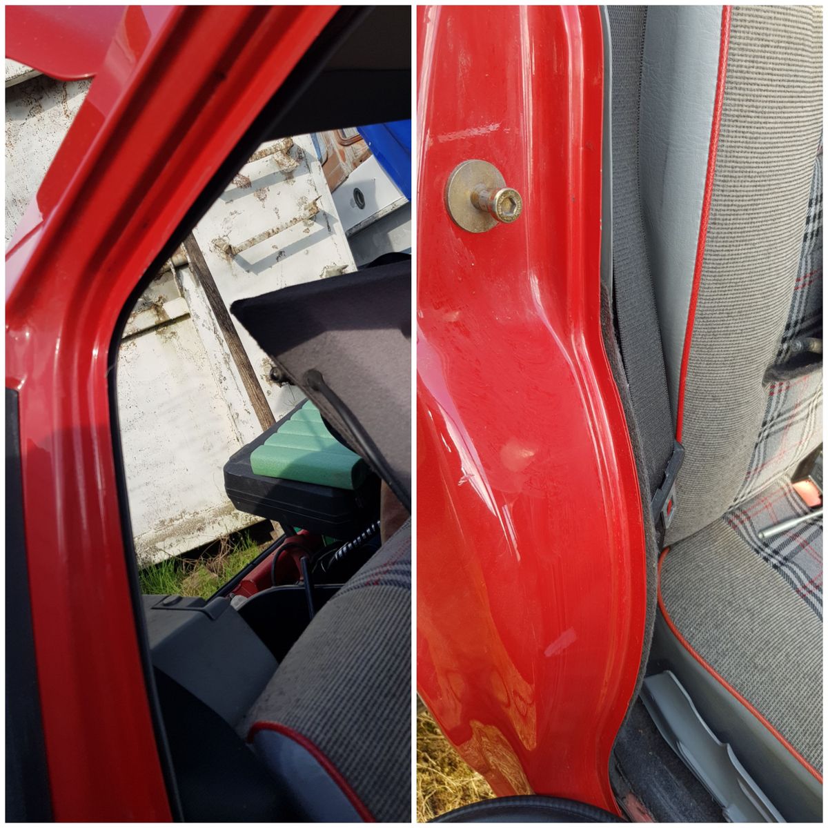

Aber morgen mache ich bessere Fotos.
Ich muss mich wirklich dazu zwingen jedes mal Fotos zu machen!
Morgen baue ich die Fahrerseite ein!
na gut vielleicht seht Ihr sie jetzt!?
Ich wundere mich gerade auch, wo die Fotos sind. Die ich vorhin hochgeladen habe ![]()

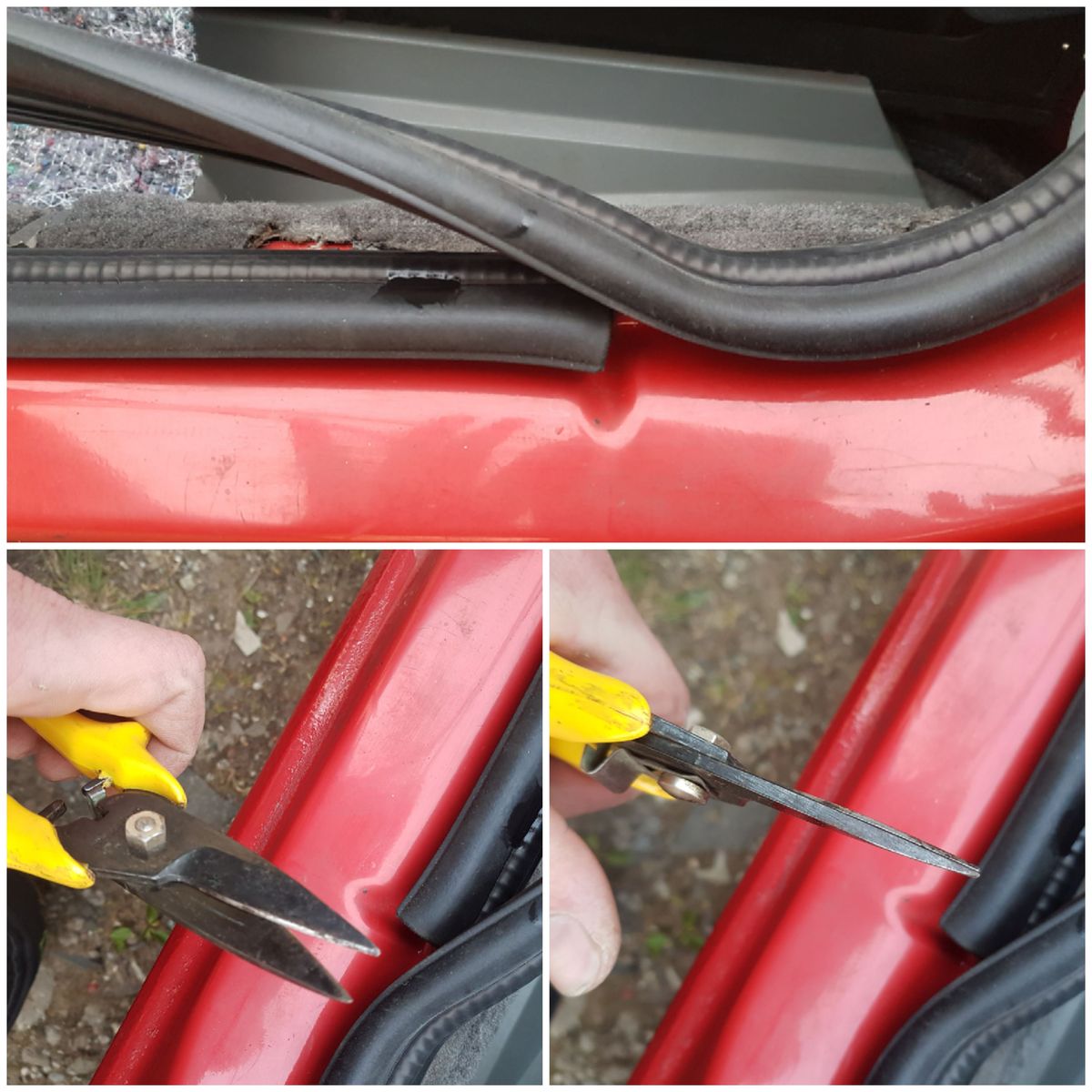

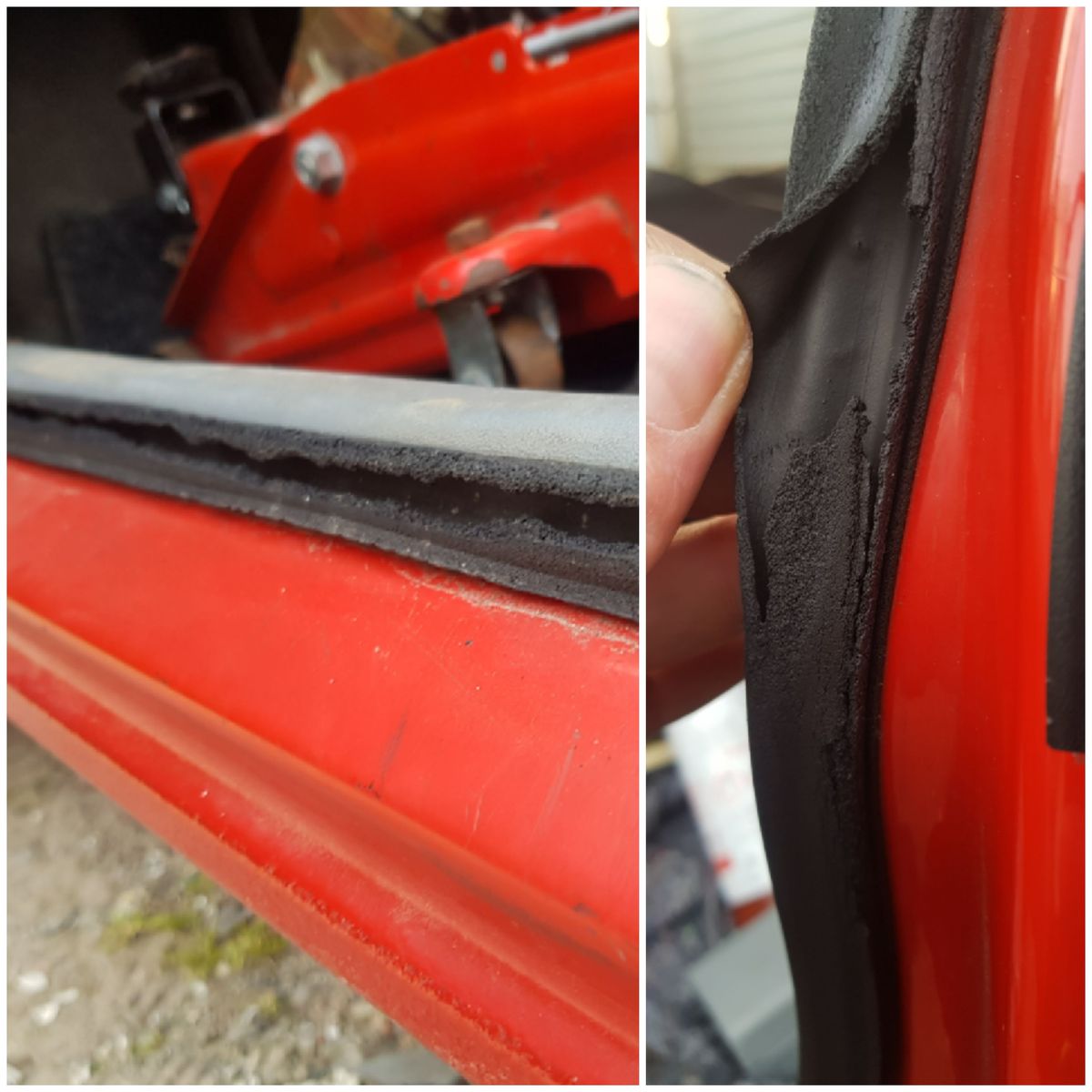

Habe es am Wochenende endlich geschafft die Gummis einzusetzen.
Ich kann es nur so weiter geben...
Installation super einfach ![]()
Versand Super schnell ![]()
Erst mit der Handfläche vorgearbeitet. Und darauf geachtet das es soweit sitzt und dort wo es eng wurde habe ich mit nem kleinen Gummihammer, nach geholfen!
Zum zuschneiden habe ich eine kleine Metalscheere benutzt.
Eine die sehr dünn schneiden kann. Zu erst ins Gummi und das Mittelstück mit dem Metallkern durch geschnitten.
Und beachtet bitte
Für einen 5 Türer bestellt 4 Gummis. ( es bleibt immer 1m über)
Für den 2 Türer reichen dann
Logischerweise 2 stk ![]()
