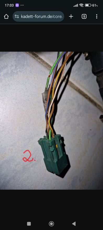

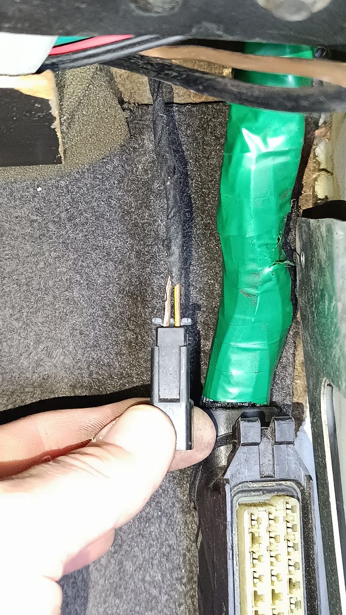

ich habe in meinem Kadett den C20XE mit M2.5 verbaut. Ursprünglich war im Kadett ein C1.8NE verbaut. Der Motor und den Kabelbaum den wir Ende 1999 verbaut haben, stammte aus einem Kadett.
Jetzt war ich auf der Suche nach dem Diagnosestecker, für eine Fehleranalyse.
Alles was ich bisher gelesen und gefunden habe, wird immer ein grüner Diagnose Stecker mit 6 Kabeln erwähnt, wo A und B überbrückt werden soll.
Und das was ich an meinem Kabelbaum nun vorfinde, ist ein schwarzer Stecker mit 2 Kabeln dran. Die Kabel sind BRWS und BRGE, diese Kabelfarben sind auch bei dem grünen Diagnosestecker eingebunden.

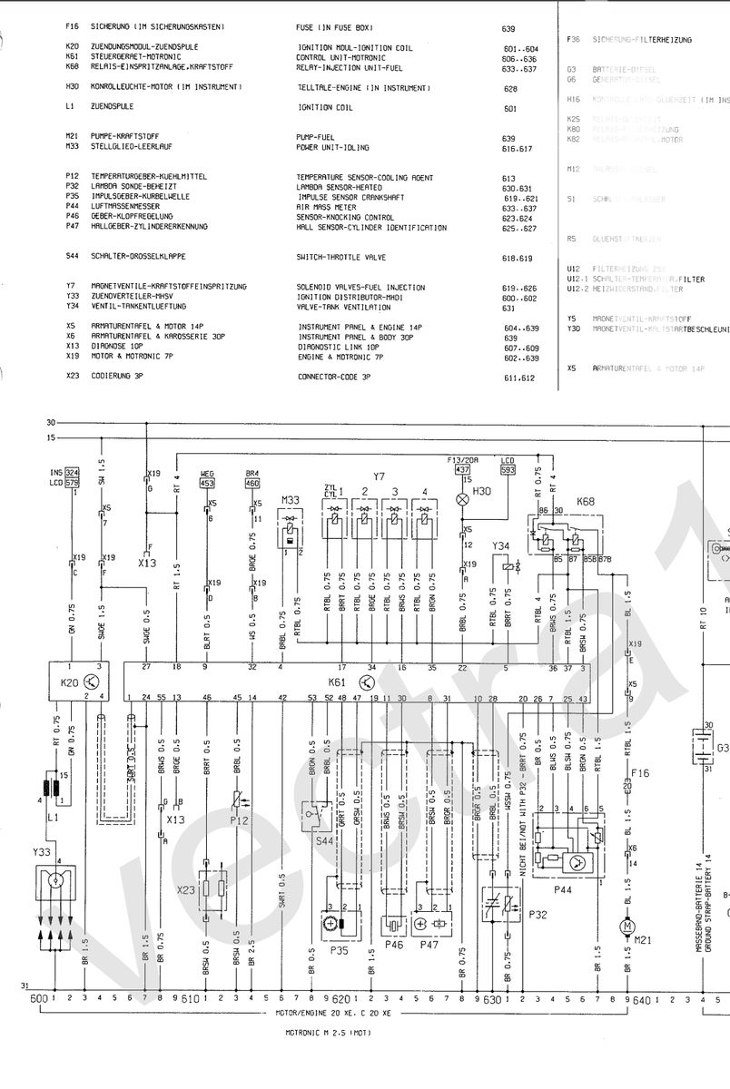

Laut Zeichnung wäre das bei mir Stecker X13.
Wie kann ich dort jetzt die Diagnose ausblinken?
Wäre schön wenn mir evtl. jemand hier weiter helfen kann.

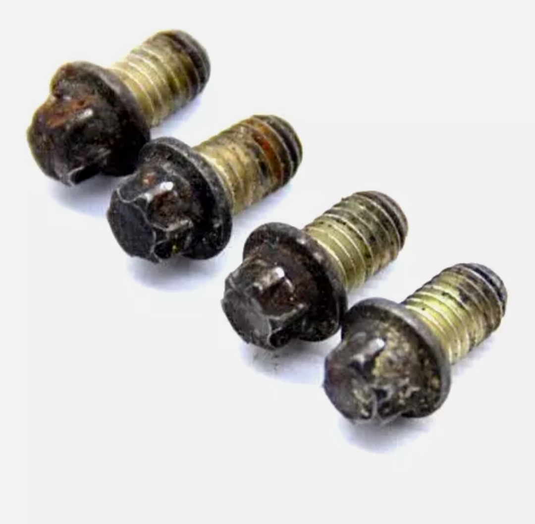

Kann mir bitte jemand weiterhelfen? Was sind das für Schraubenköpfe, womit der originale Benzindruckregler am Kraftstoffrail befestigt ist?
Der Schraubenkopf sieht nach Torx aus. Identische Schraubenköpfe wurden auch am Ende der Rail für den Deckel genommen. Würde sogar sagen, dass die Zündverteilerkappe auch mit solchen Schrauben befestigt ist. Ich habe leider kein passendes Werkzeug zum lösen der Schrauben und möchte mir jetzt nichts falsches bestellen.
