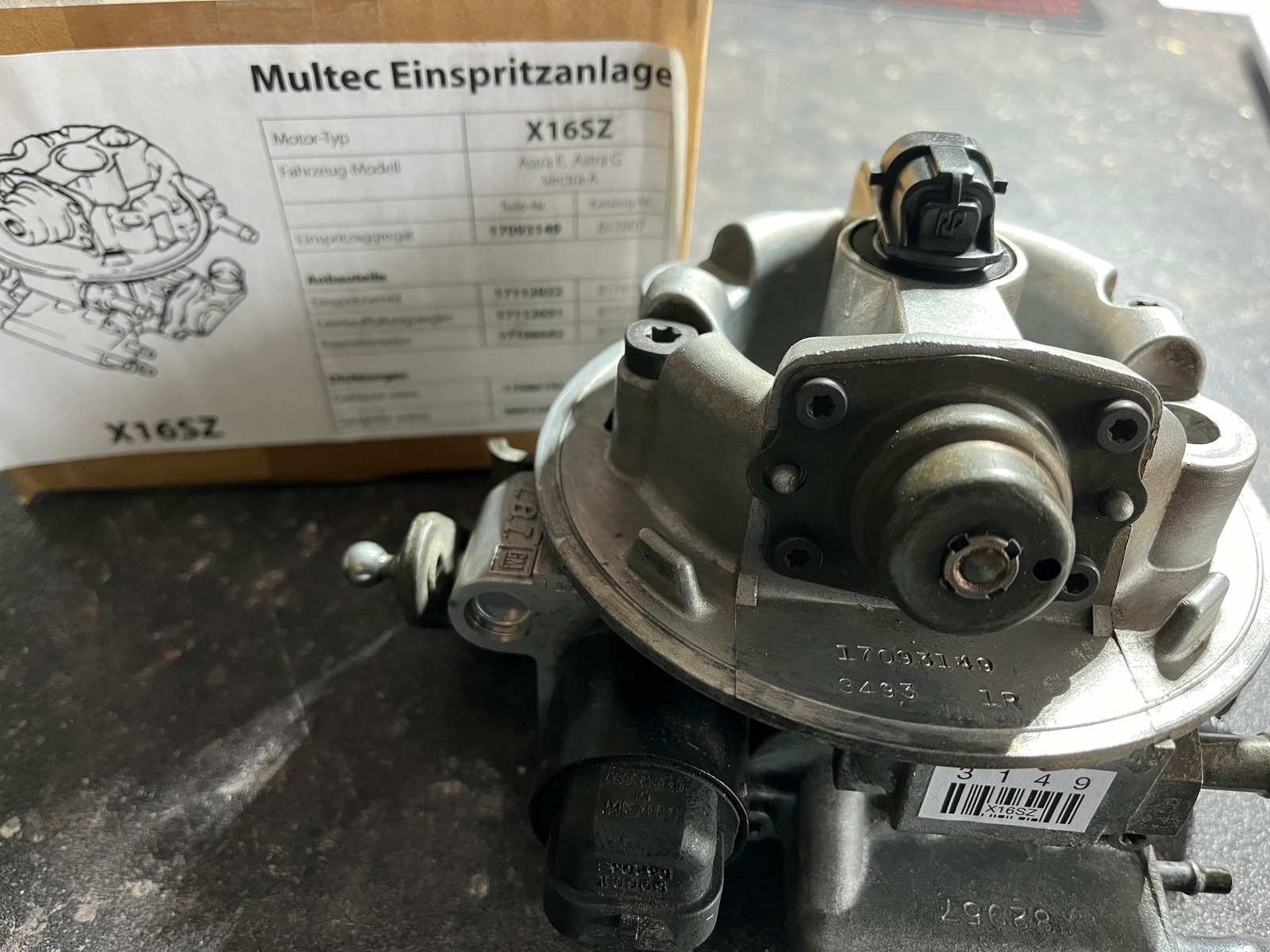

Ein Mitglied hat mal hier etwas zu nem Multec vom x16sz geschrieben und ein solches Multec auch als Bild gezeigt, aber ich weiß nicht wie man hier Mitglieder einfach so anschreibt, bzw wie man mit denen in Kontakt tritt, wen man ne Frage hätte, also ob der des ggf. verkaufen wollte.
Andreas
Alles anzeigen
Thomas, könnte für den X16SZ sein.
Gibt es vorne ein kleines Etikett mit einem Strichcode und einer Nummer? (Den Motortyp auf diesen habe ich geklebt.)
Diese Teilenummer 17093149 wurde verschiedene 1.6-Motoren verbaut.
Ein Foto von Deiner Einspritzanlage wäre hilfreich, sind die Anschlüsse für den Vor- und Rücklauf zum Aufschieben oder Schrauben sind.
DreamOpel
Hallo Thomas, hast du die Multecs noch? Wie sind die vom Zustan? Suche genau so ein Multec für meinen Astra f combi x16sz Motor .
Gruß Andreas , Stuttgart
