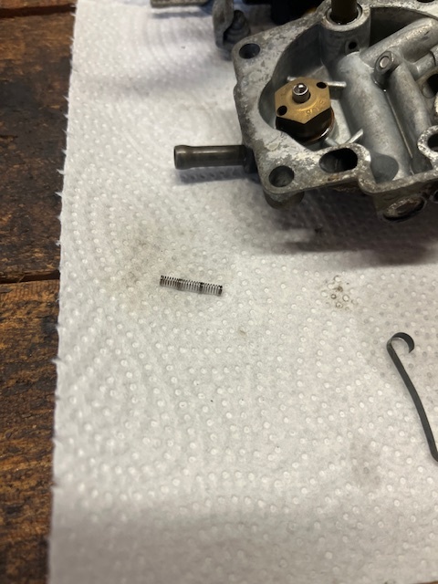

da mein Vergaser (Solex 30/35, Kennung A3441815) undicht war, habe ich ihn (vorsichtig) auseinandergenommen, also demontiert und Deckel ab.
Leider wohl doch nicht vorsichtig genug
Als ich den Deckel abgenommen habe, lag eine Feder(s. Bild, sehr dünn, ca. 2cm lang) in der Schwimmekammer.
Keine Ahnung, wo die hingehört. Ausserdem - sollte das nicht noch iregndwo ein Gewicht herausgefallen sein? (Gewicht aus Anreicherungskanal (Vollastanreicherung))
Vielleicht ar das auch nie da, ich habe nichts gefunden..
Aber ich frage mich - wo kommt diese Feder hin?
Und zweite Frage: es ist ja ein Automatik, und der hat einen Schließdämpfer am Gestänge (nicht auf den Bildern), der dazu dient, dass sich die Drosselklappe langsam schließt. Leider defekt. Und ich finde nirgends diesen Dämpfer als ersatzteil. Jemand eine Idee? DANKE!
