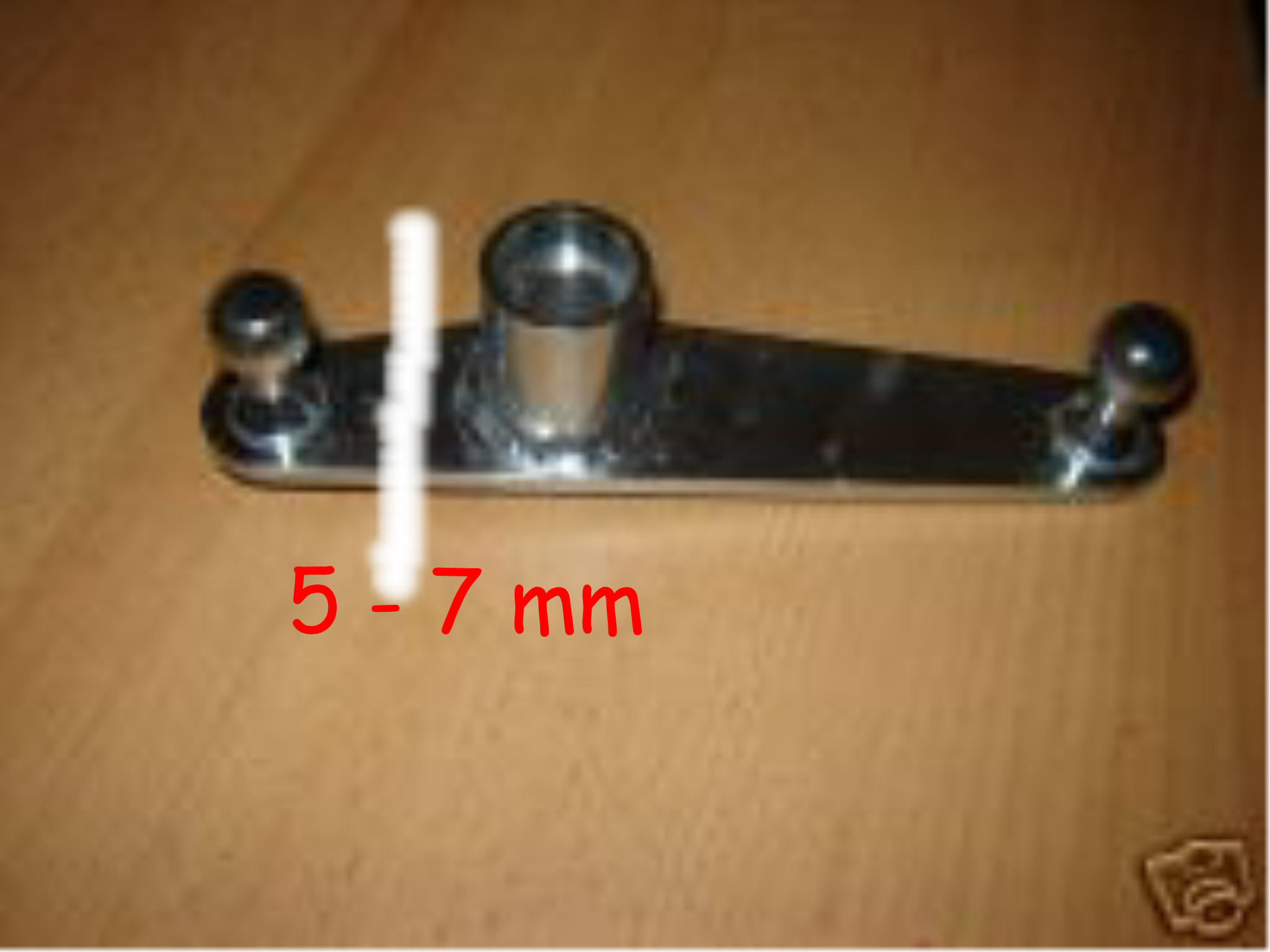

ich fahre seit 1,5 Jahren mit selber gabeuter SWV und das ohne probleme und die schaltung ist vomm allerfeinsten.
ich habe einfach eine alte Schaltklaue die kurtze seite mit der Flex Durchtrennt und neu Verschweißt.das heißt Kurtze seite Ca.5 - 7 mm kürtzer und die schaltwege sin bei mir mit fast 10 cm Gekürtztem Schalthebel um Ca 50 % Kürtzer.
