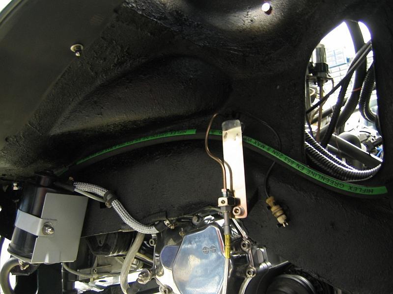

das Beifahrerradhaus beim anpassen der Ölkühlerleitungen...

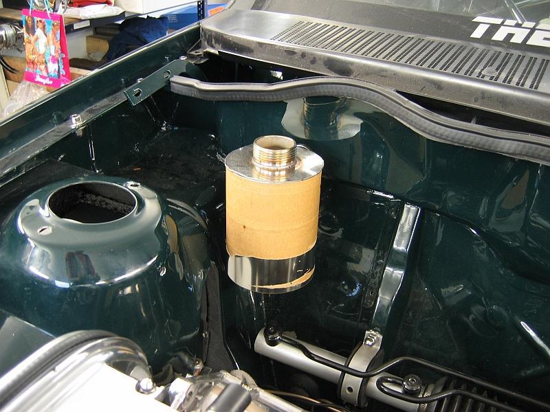

und was neues vom Kühlwasserbehälter...er ist fertig^^
mehr dann morgen! -

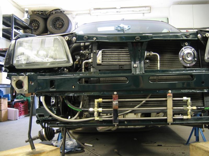

Tja,wer keine Ahnung hat Tom.......das ist mit einem Ingenieur von uns durchgekaut,das passt schon,oder meinst du wir basteln da wild was zusammen?Fahren ja keinen Corsa!
Mal drüber nachgedacht wie so ein Ölkühler von innen aussieht???Klar fliesst durch das mittlere Rohr mehr Öl,allerdings um einen nicht erwähnenswerten % Satz.Der Kühleffekt ist jedoch vol gegeben und um einiges grösser von der Fläche her als original.

Ich meinte die Benzinleitungen!!
Was gibst du da bei deinem Hydraulikhändler alles an?Innendurchmesser,Verschraubung,was für ein Mittel durchfliesst,Druck,Länge,.....
