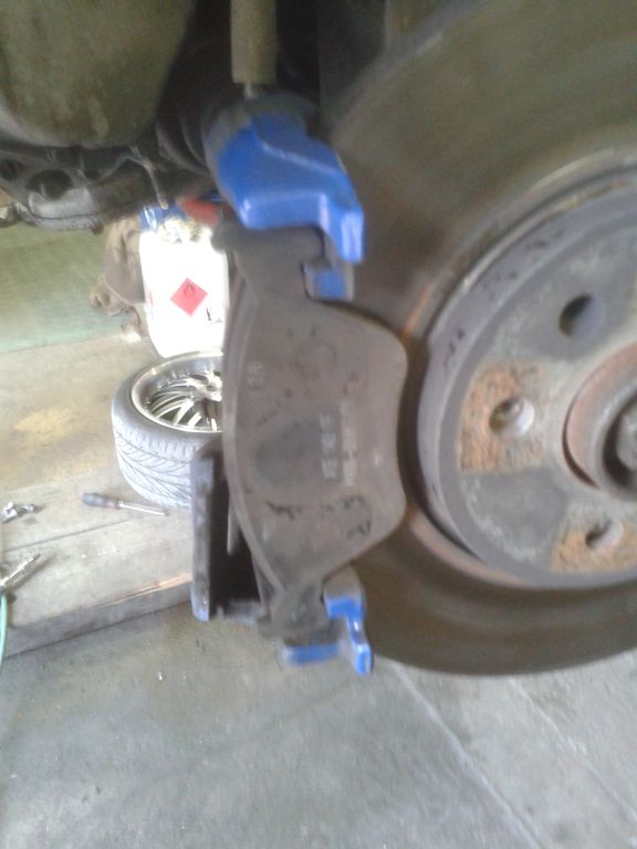

Hier mal zwei Bilder:
22er HBZ, FN54er Sättel mit 280x25er Meriva Scheiben und Calibra Turbo Bremsbeläge.
Zentrierringe von M-Tech werden jetzt noch Einzug erhalten. Bin 4 Saisons damit problemlos gefahren.
Günstiger kommt man glaube ich nicht zu so einer guten Bremse
