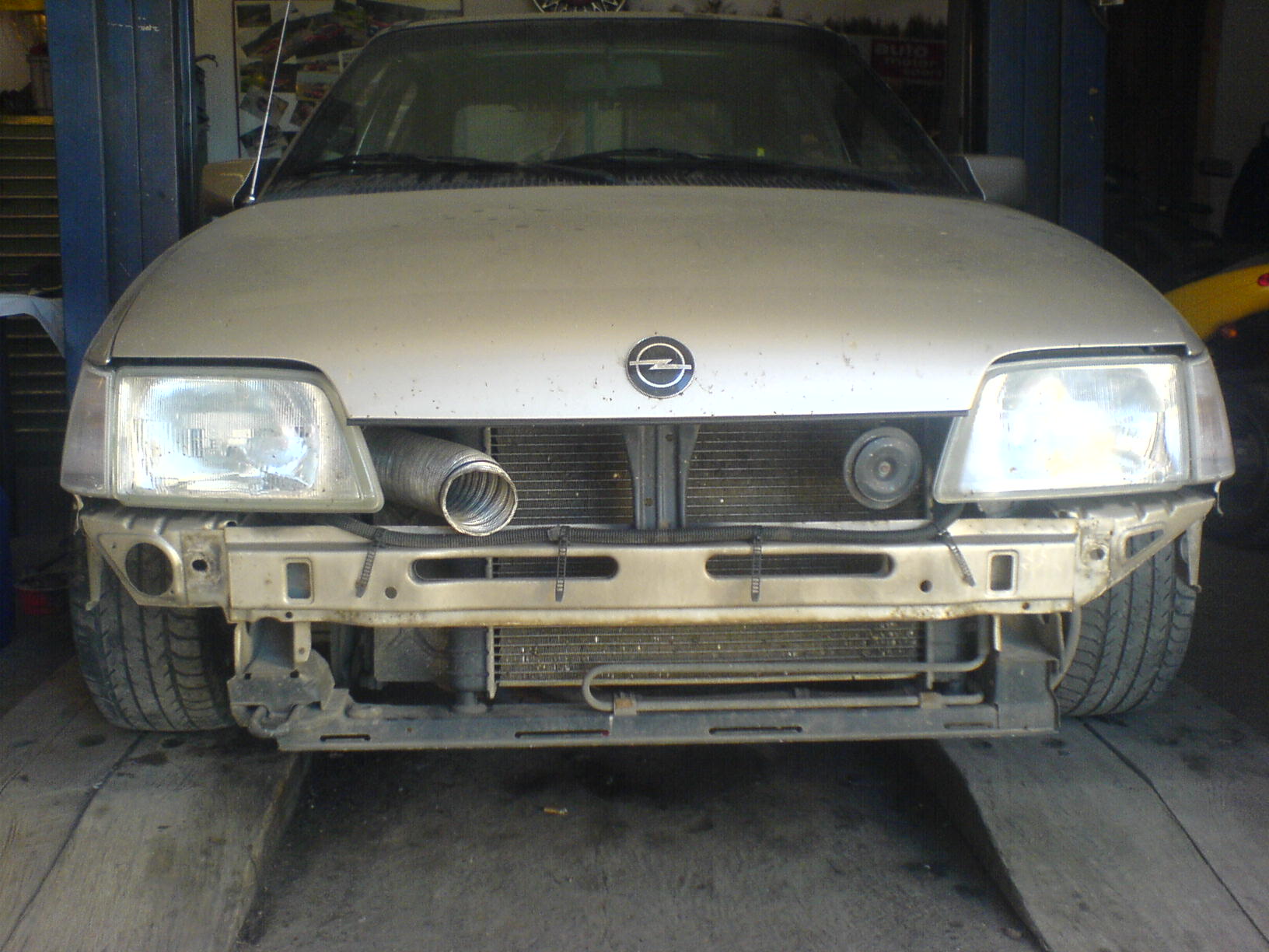

    Hallo ihr Lieben, ich hab mein Umbau auf 16V beendet.
    Was sich geändert hat:
    -Wiechers Überrollkäfig Typ F mit Kreuz (H-Strebe und Flankenschutz folgen noch)
    -Gruppe A Auspuffanlage von FK 2x90er Endrohre
    -EGS GAT Euro2
    -C20XE mit Cossikopf aus nem Calibra
    -Dämmmatten sind rausgeflogen*g*
    - GSI Haube mit Bösen Blick
    -Und meine Vorstellung hab ich mal verwirklicht
    Hier das Ergebnis:
