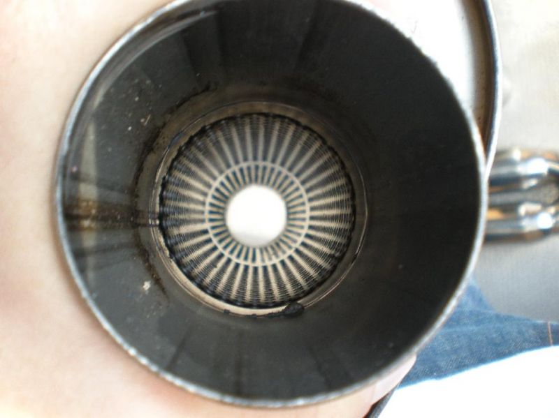

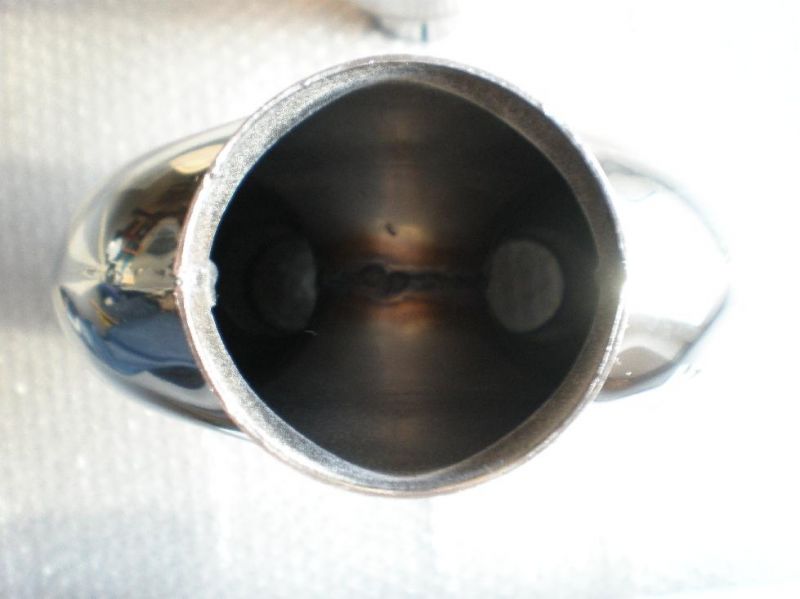

    heute ist das letzte Teil eingetroffen. Deshalb will euch meine Teile für den neuen Auspuff nicht vorenthalten.
    In dem Sportauspuff-Thread (Kadett E-Motorenbereich) hab ich schon paar Sachen erzählt.
    -Durchmesser ist 63,5mm ohne Verjüngung.
    -Beide Schalldämpfer sind rückstaufrei.
    -Die Endrohre sind 2x90mm gerade von Supersport mit ABE.

    Zur Verteidigung. Die Anlage hatte mein Bruder gekauft. Auto wurde vercheckt, Auspuffanlage habe ich behalten, deshalb FK.
    Und nun noch ein Wort zu den Universalschalldämpfer von FOX.
    Du musst beachten, dass die Teile ohne ABE oder Gutachten sind, d.h. Einzelabnahme.
    Für die zwei Dämpfer habe ich jetzt auch 140 Euro hingelegt. Gewünschte Endrohrvariante kommt noch für ca. 30 Euro dazu.
    Dann bin ich scho insgesamt bei 170 Euro und da hast noch keinen Achsbogen/Achsrohr.
    Das kriegste z.B. bei Bastuck für ca. 100 Euro.
    Dann wären wir bei 270 Euro und dafür kriegsch doch au ne tolle gebrauchte Auspuffanlage (Bastuck, German Exhaust,...)
    Muss man sich gut überlegen!

    Habe mir nun rückstaufreie FOX-Universalschalldämpfer gekauft. Diese haben keine Verjüngungen.
    Der Rückstau sollte durch mein 4-2-1 Serienfächerkrümmer und 200er Zeller Metallkat ausreichen.
