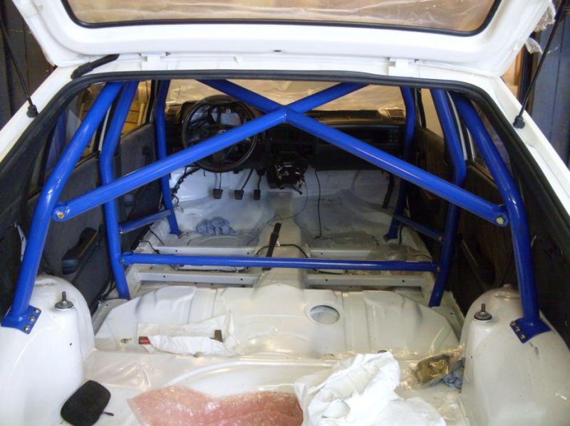

    ein bisschen Innenraum

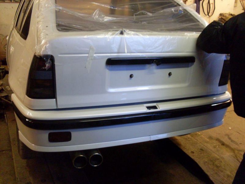

    Außenansicht:
    ja des war echt nicht einfach, wir ham uns gefragt, wie das manche bei Showcars machen :D
    Die Gebrauchsspuren werden noch schön weggemacht.

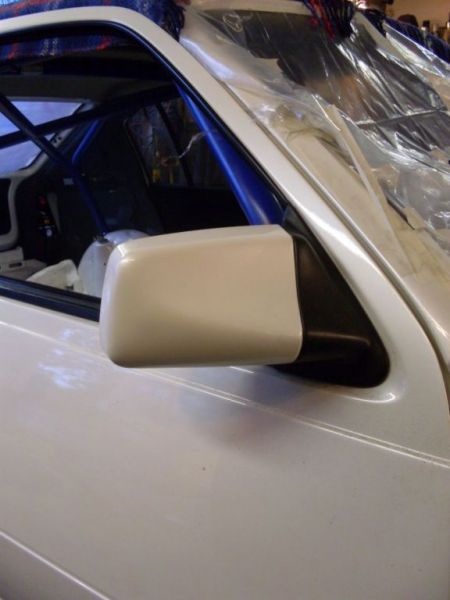

    böhseropel
    Erstmal ist nur der Käfig blau. Innen bleibts (erstmal) so. Hab mir auch außen überlegt, mit dem Blau was zu machen, z.B GSI Hutzen oder die Stoßleisten.
    ABER die Bremssättel werden noch im selben Blau verbaut. Sind bereits auch schon lackiert, müssen nur noch zusammen- und eingebaut werden.
    Achja, meine OMP Renngurte sind noch blau :D

    Himmel isch Wurst, der Käfig verdeckt ihn später :P. Beim Motor wird scho no was gemacht. Wird alles noch bissle Farbe kriegen.Keine Angst.
    Bloss jetzt eben nicht. Eins nachdem Anderen. Bleibt doch eh eine Dauerbaustelle. Kennt ja jeder hier.
